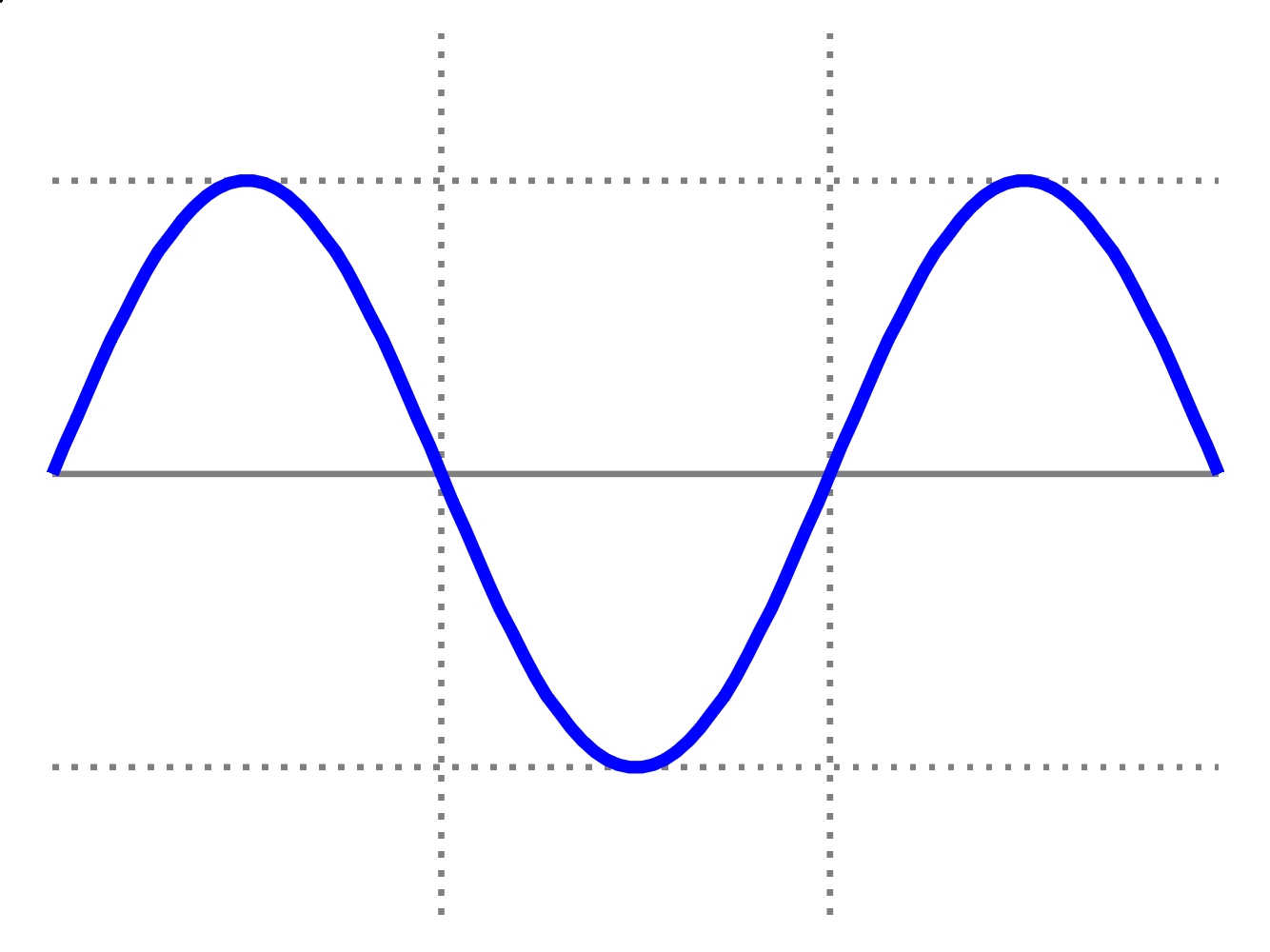

Πολύ χοντρικά, για την ανασύνθεση του κάτωθι ημιτόνου 20 kHz αρκούν και μόνον τα δύο πράσινα δείγματα, δηλαδή δειγματοληψία fs = 44.1 kHz είναι υπεραρκετή. Δεν χρειάζονται τα υπόλοιπα κόκκινα ...είναι πλεονάζουσα πληροφορία.
2.274
968
Κι όμως υπάρχουν άνθρωποι που αυτό δεν μπορούν να το κατλάβουν. Και δεν χρειάζεται να το καταλάβουν, προσθέτω εγώ.
Για όποιον δεν "πιστεύει" στο θεώρημα της δειγματοληψίας ... αν και δεν πρόκειται περί πίστης αλλά περί απλής κατανόησης μπορούν να μελετήσουν τη μαθηματική του απόδειξη στα δύο ακόλουθα πολύ επεξηγηματικά videos:

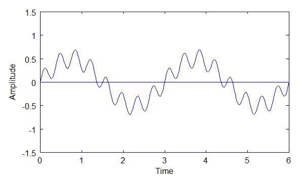

Εντάξει, το απλό ημιτονοειδές το πιάνει, το σύνθετο?
βεβαίως, αφού όλα τα σήματα είναι άθροισμα απλών ημιτόνων .... αυτό που δείχνεις είναι δύο ημίτονα μαζί. Όποιο ημίτονο είναι κάτω από τη συχνότητα Nyquist αναπλάθεται 100%
Σωστά, 100%. Αλλά κανένας δε λέει γιατί. Αυτός είναι και ο λόγος, διά τον οποίον (εξακολουθεί να) υπάρχει αυτή η δυσπιστία και η απόρριψη υπέρ του αναλογικού -ούτως ειπείν- ήχου...
