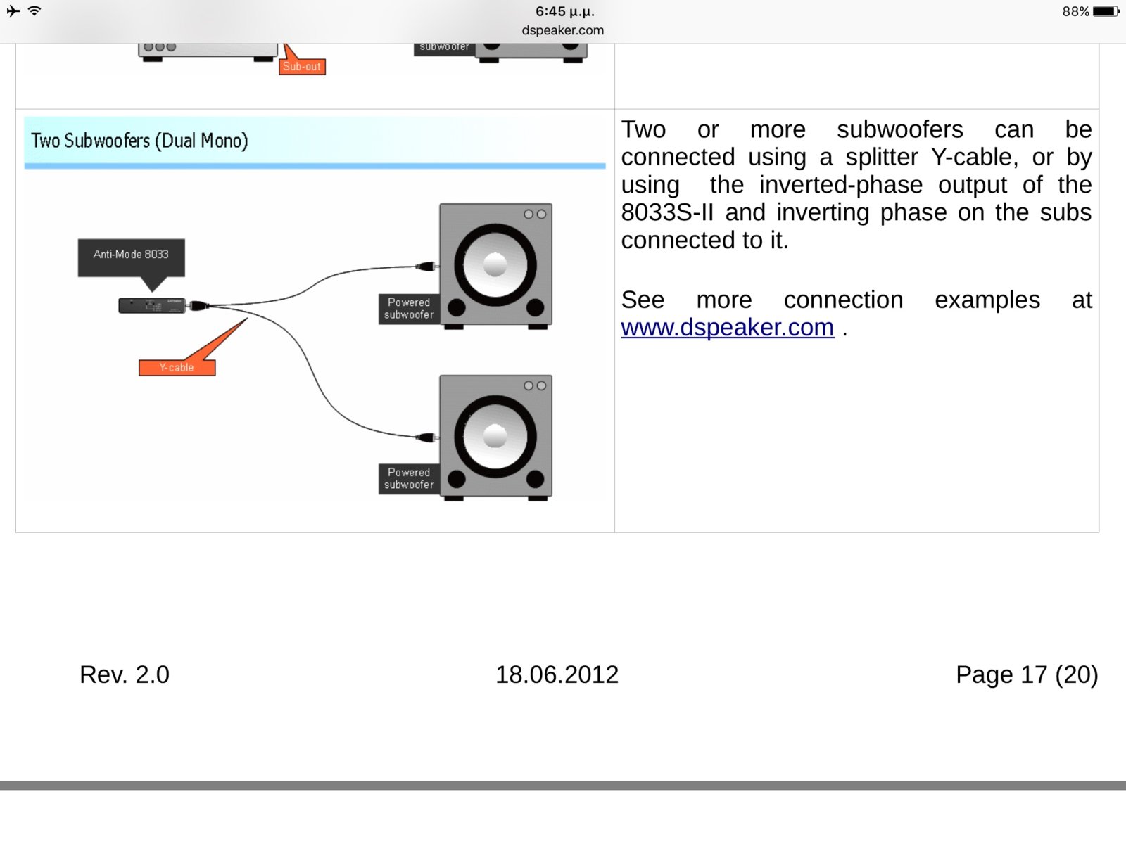

αν καποις εχει παραπανω απο ενα subwoofer να φανταστω οτι χρειαζεται ενα για καθε sub..
32.452
93.563
Αν θυμαμαι καλα απο το manual υπαρχουν δυο επιλογες:
  1. Τα συνδεεις και τα δυο με "Υ" και τα καλιμπραρει μαζι. Μαλλον η καλυτερη επιλογη value for money.
  2. Αγοραζεις το 2.0 που παιρνει περισσοτερες εξοδους και επιλογες. Ομως κανει 800-900
'Η κατεβαζεις το manual και το διαβαζεις...

να κανω μια χαζη ερωτηση,πως μπορει να γνωριζει ποσα σαμπ του εχεις τοποθετησει?
το απλο με Υ οπως προαναφερθηκε δε θα παιξει και γιατι?
Ωπα, μας την βγηκε ΣΩΣΤΑ ο αθηναιος:
Αρα γινεται!!! Αλλα προφανως-και ετσι πρεπει- ρυθμιζονται μαζι

Μπορεί να γίνεται ηλεκτρικά, αλλά αν δεν τοποθετηθούν τα subs με μέτρηση ώστε να συμπεριφέρονται παρόμοια ή το ένα πάνω στο άλλο όπου θα συμπεριφέρονται σίγουρα παρόμοια, υπάρχει ο κίνδυνος να ακυρώνονται μεταξύ τους σε κάποιες συχνότητες. Ακριβώς αυτό συνέβη σε 'μένα όταν τα είχα δίπλα-δίπλα, σε συχνότητες κάτω απο 30Hz αν θυμάμαι καλά.
Το Anti-Mode, βλέποντας ένα sub, απλά θα ανεβάσει ένταση στην συχνότητα ακύρωσης, φτάνοντας ίσως και τα δύο σε υψηλή παραμόρφωση.
Καλα, ε, Phd θα κανουμε:
2.6. Multiple Subwoofers
Having multiple subwoofers reproducing the same signal (dual mono) will result in a smoother response. Anti-Mode can be used with any system allowing you to use corner placement of your subs. Connect the Anti-Mode to the signal going into each sub, and calibrate them together. When calibrated together, the nulls created by one sub are filled in by the other sub. Anti-Mode takes this into account, creating a smoother overall response than if the subs were calibrated separately.
If you want to reproduce low frequencies in stereo, you need either two Anti-Mode 8033's or one Anti-Mode 2.0 Dual Core. Stereo at low frequencies is generally not needed, because low frequencies are omnidirectional and directional cues are determined from harmonics and other aural information. It is usually better to use the dual mono arrangement instead of stereo to get a more even response.
