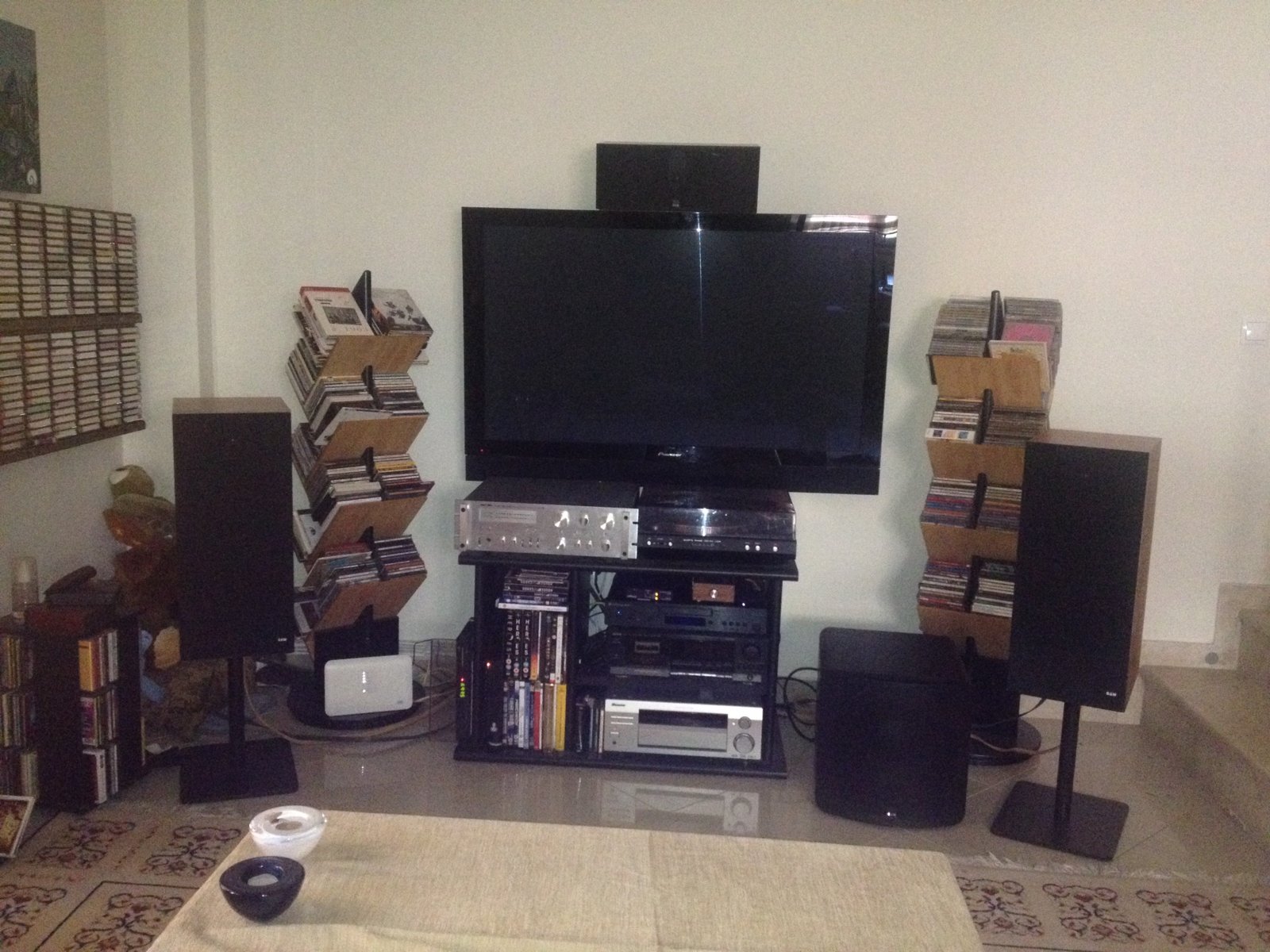

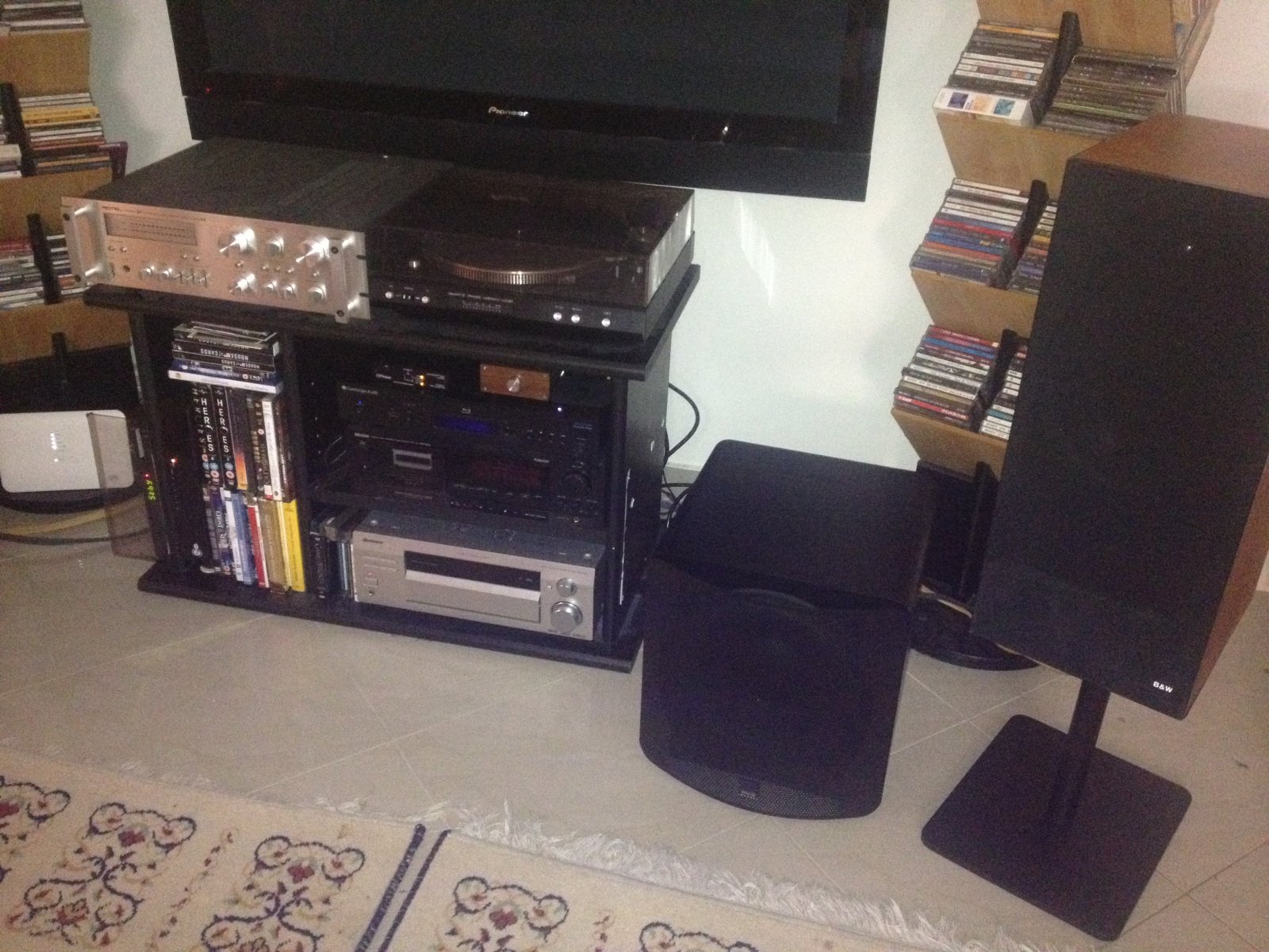

Περιμένω ενα Umik-1 για καινούργιες μετρήσεις και REW, και Dirac. Να μην ειναι μισοδουλειά.
Μεχρι τοτε
Να φωτό:
Και να οι μετρήσεις by Καστρουνης προ διμήνου
http://www.avsite.gr/forum/threads/Σταδιακή-Αναβάθμιση-Ηχοσυστήματος.149534/page-2#post-2042502
Λίγο παρακάτω στο ίδιο thread εχει και φωτό απο τα εντόσθια των ηχειων!
Αλλά η καλή παρουσίαση θα γίνει αναλυτικά, μετα το Dirac...υπομονή
