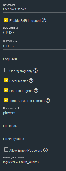

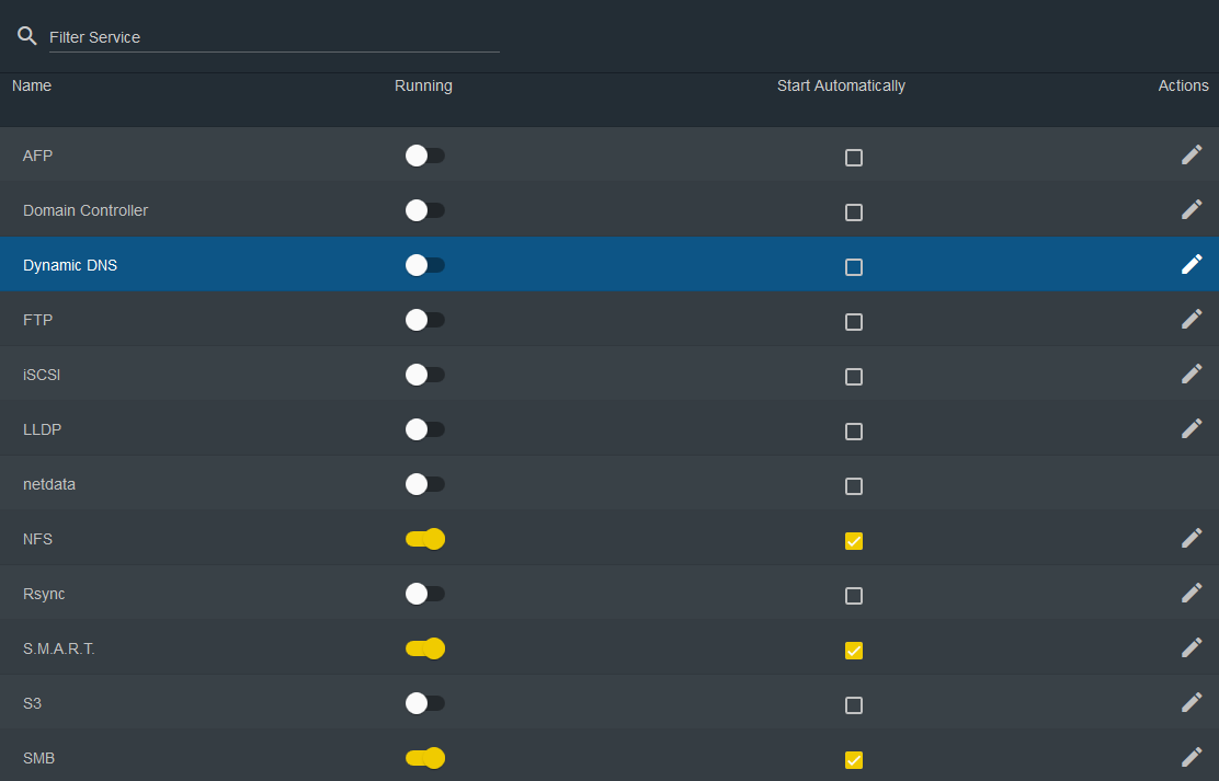

Ξαναμουλάρωσε και δεν βλέπει τα αρχεία δικτύου σε SMB, αλλά μόνο σε NFS. Δεν επανήλθε ούτε με επανεκκίνηση του server, του Dune, του router, ούτε με εναλλαγή static και dynamic ip. :idk:
Σε τί έκδοση έχεις το FreeNAS;
Αν πας στο Services -> SMB σου δείχνει να τρέχει; Αν κλείσεις και ξανανοίξεις το service μένει ανοιχτό;
FreeNAS-11.2-U2
Ναι και ναι.
Έχει νόημα να τικάρω το "allow empty password" και να δοκιμάσω κενό password στο Dune;

Εάν ο χρήστης σου έχει κενό password, πρέπει οπωσδήποτε να το τικάρεις στο FreeNAS (restart το service από το διακόπτη μετά από κάθε αλλαγή).
Στις τελευταίες εκδόσεις έχουν γίνει αρκετές αλλαγές στο SMB, οπότε μπορείς να δοκιμάσεις και update του FreeNAS εάν οι άλλες δοκιμές δεν πετύχουν. Μπορούμε να κάνουμε και λίγο πιο τεχνικό troubleshooting, αλλά ας ξεκινήσουμε από τα εύκολα :).

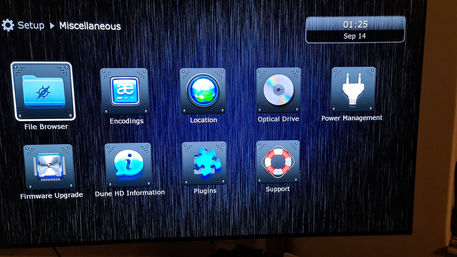

Ποιο firmware upgrade είναι αυτό; Το τελευταίο που μου βγάζει είναι 200910_2300r14, σωστά;
Γιατί εγώ δεν βλέπω επιλογή display πουθενά...
