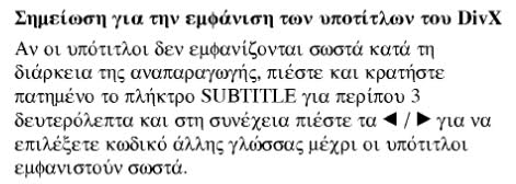

Έχω ένα LG DVX 172. Είμαι εντελώς καινούριος στο "σπορ" αλλά όπως διάβασα μέσα στο θέμα, προκειμένου να παίξει ελληνικούς υπότιτλους το dvd, έκανα ένα cd που περιέχει το avi αρχείο και το αρχείο srt.
Ενώ λοιπόν ο συνδυασμός αυτός στο pc παίζει περίφημα, στο dvd ενώ μου δίνει την επιλογή ενεργοποίησης υποτίτλων μόλις τους επιλέγω μου εμφανίζει μη αναγνώσιμους χαρακτήρες - κοινώς ασυναρτησίες, ούτε καν "κινέζικα". Το αρχείο srt ανοιγμένο με notepad εμφανίζεται σωστότατο! αλλά όταν το ανοίγω με το Subtitle Workshop μου βγάζει και πάλι τους μη αναγνώσιμους χαρακτήρες που μου βγάζει και στο dvd.
Μπορείτε να μου πείτε γιατί γίνεται αυτό και πως να το αντιμετωπίσω;

Μπορείς να δοκιμάσεις 2 πραγματάκια.
1). Ανοιξε το αρχείο υποτίτλων με το notepad και κανε save σε κωδικοποίηση ansi.
2) Σελίδα 18 του manual
Πιέζεις το πλήκτρο subtitle στο τηλεκοντρολ για 3 περίπου δευτερόλεπτα, και επιλέγεις με τα βελάκια CP1253

Φίλε asxetius (που μόνο asxetius δε μου φαίνεσαι από αυτά που διάβασα εδώ μέσα) σε ευχαριστώ για την απάντηση. Όντως πατώντας το πλήκτρο subs το πρόβλημα λύθηκε...
Και πάλι ευχαριστώ :123:
