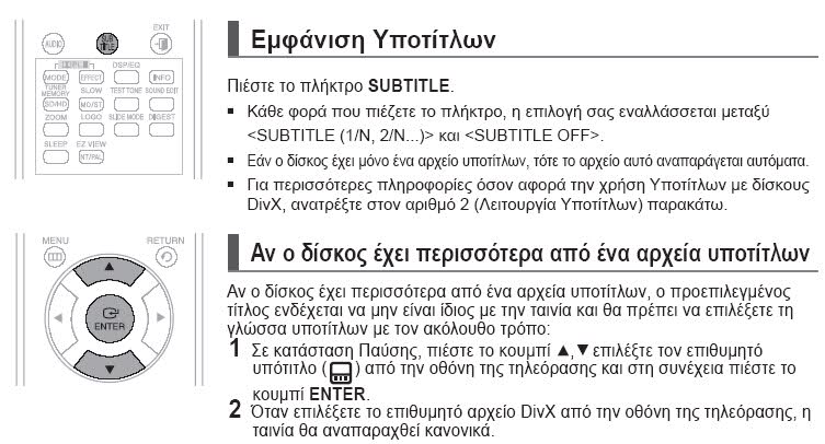

Ενας φιλος αγορασε αυτο εδω το συστημα αλλα δεν του παιζει ελληνικους υποτιτλους στα DIVX.
SAMSUNG HT-THX22
http://www.e-shop.gr/show_per.phtml?id=PER.702767&ref=pathfinder
Μηπως αυτο διορθωνεται με το καταλληλο FILMWARE ????
Aν ξερει κανεις κατι ........ help please !!!!

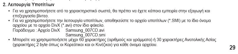

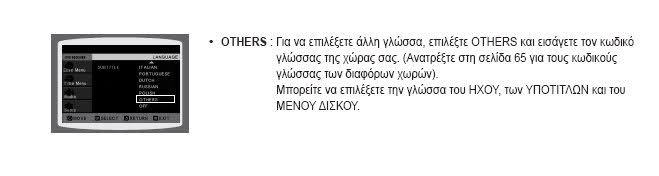

Καλησπέρα,
1). το τελευταίο firmware μαζί με οδηγίες αναβάθμισεις βρίσκετε εδώ
2). Σελ 29 του manual αναφέρει....
3). και πάλι σελίδα 29 του manual αναφέρει ......
4). Σελ 42 του manual αναφέρει....
5). όπου στην σελ 65 του manual αναφέρει ότι ο κωδικός της Ελλάδας είναι 1142
Ελπίζω κάποιο απο τα παραπάνω να 'ναι η λύση. :107:

Nαι εχει την ιδια ονομασια με το αρχειο AVI !!
Μαλιστα και στο φυλλαδιο λεει να επιλεξουμε την γλωσσα των υποτιτλων με τον κωδικο 1142 αλλα και παλι δειχνει ιερογλυφικα !!! αλλα και απο το τηλεκοντρολ που επιλεγουμε παλι το ιδιο δειχνει !!!!
28.176
60
Ευχαριστω παρα πολυ για την γρηγορη και κατατοπιστικη απαντηση .
τα εχω κανει ολα τα προαναφερομενα εκτος την μετατροπη σε smi στους υποτιτλους ( τα avi που δοκιμασαμε συνοδευοταν απο srt υποτιτλους ).
Θα δοκιμασουμε και με smi και θα αναφερω τα αποτελεσματα !
