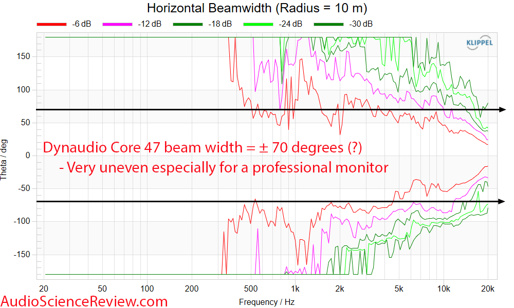

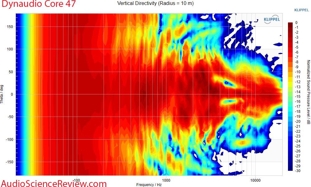

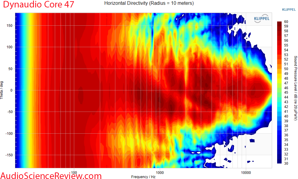

Ντροπή dynaudio, πολλά θέματα στις μετρήσεις του amir αλλά μόνο και μόνο η παρακάτω ακυρώνει τελείως το ηχείο, τί να λέμε, δεν κάνει ούτε για δορυφόρος:
Πολύ χειρότερα από το πολύ φθηνότερο genelec 8030:
60.403
147.115
Είναι πρακτικά αδύνατο χωρίς waveguide να δώσει ομαλά σχεδιαγράμματα λοβών, και βεβαίως (όπως λέει ο αμίρ) το μπροστινό μπας ριφλεξ δεν μπορεί να ξεφύγει των προβλημάτων.
Το 7" γουφερ, είναι δέσμιο του μεγέθους του, δεν γίνονται θαύματα, δεν υπάρχουν θαύματα στις μετρήσιμες παραμέτρους..
Όπως σας έχω πρήξει στο μπιρι μπιρι, μίνιμουμ 8" στο δορυφόρο, να έχει waveguide και κατά προτίμηση κλειστή καμπίνα.
Μπας ριφλεξ βεβαίως, αλλά στα σαμπ.
Συνολικά το ηχείο είναι καλό, αλλά όχι για το επίπεδο τιμής του.
Για αυξημένες αποστάσεις ακρόασης και για στάθμες αναφοράς +, έτσι κι αλλιώς, το 7" απορρίπτεται με συνοπτικές διαδικασίες και χωρίς περαιτέρω πληροφορίες.
Προσωπικά, ηχείο χωρίς waveguide, δεν κοιτάζω καν. Δε πα να ναι ότι θέλει, όχι, ευχαριστώ, έχει κι αλλού πορτοκαλιές που κάνουν και λεμόνια.

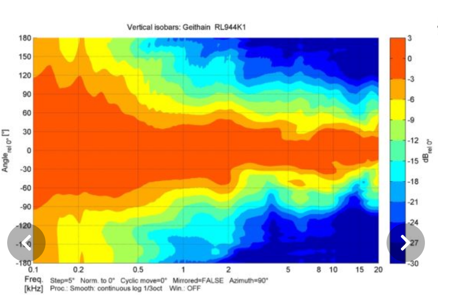

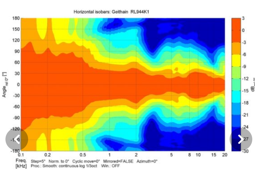

δεν νομιζω οτι εχει να κανει τοσο με την υπαρξη ή οχι ενος waveguide.
αλλωστε τα geithain για παραδειγμα δεν εχουν:biggrin:
MEG repeatedly refers to three special features in its monitors. These are the kidney-shaped radiation behavior in the bass range, the coaxial arrangement of the two or three paths and the waiver of waveguides for adapting the radiation behavior.
ME Geithain RL 944K1:
