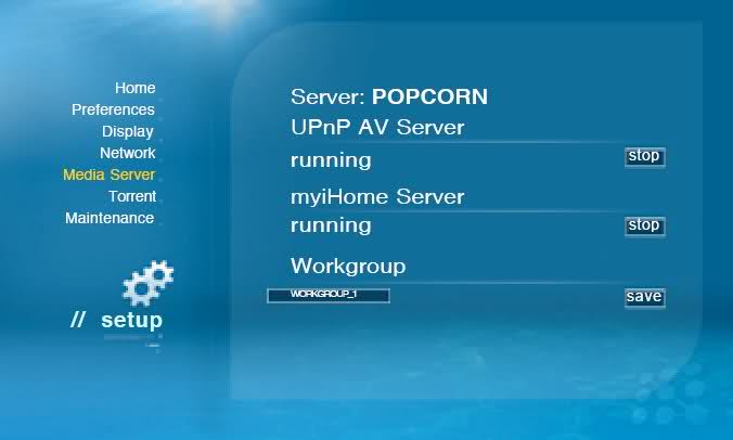

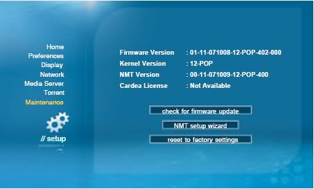

Το περίεργο είναι ότι το remote του (όπως φένεται από τη φωτό στο eshop) είναι ακριβώς ίδιο με του Popcorn καθώς και ο επεξεργαστής αλλά και το 99% των χαρακτηριστικών και δυνατοτήτων του.
83
"Μου θυμίζει το pop corn, νομίζω οτι είναι κλώνος του" είπα σε άλλο θέμα.
Χθες κατέβασα το manual του.
Σελίδα 3
Πολλά pop βλέπω.
Σελίδα 9
Εδω βλέπουμε popcorn.
Πάλι σύμπτωση !!
Από αυτά που διαβάζω τελικά υπάρχει μια εταιρεία από πίσω, η Syabas (η οποία πρέπει να έχει άμεση σχέση και με το Popcorn), και ένα software (λειτουργικό): το Networked Media Tank.
Επίσης έχουν θεσπιστεί κάποια συγκεκριμένα hardware specifications από τη Syabas και κάποια 3rd party συσκευή που τα υλοποιεί μπορεί να "φορέσει" το Networked Media Tank.
Λεπτομέριες εδώ: http://www.networkedmediatank.com/
και εδώ: http://networkedmediatank.com/wiki/index.php/Main_Page
http://networkedmediatank.com/wiki/index.php/Main_Page said:
Currently there are 3 official NMT players available in the market right now with different hardware setup, essentially they are all powered by NMT middleware. More Manufacturer will be expected to be added on.
1)Popcorn Hour A-100 www.popcornhour.com
2)HDX 900 Player www.hdx1080.com
3)IstarHD Mini NMT www.istarhd.com
Λογικά σιγά σιγά θα πληθαίνουν αυτές οι συσκευές!
