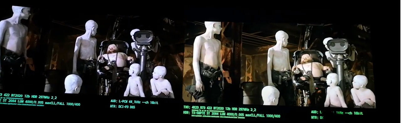

Μάστορα δε βγαίνει χωρίς το σχόλιο σου. Πήρα ένα τυχαίο screenshot, στο οποίο ο Epsonας φαίνεται καρακλιπαρισμένος. Φαντάζομαι αυτό έχει να κάνει με τις ανυπέρβλητες δυσκολίες βιντεοσκόπησης.
Επίσης υπάρχει ΜΕΓΑΛΗ χρωματική διαφορά. Τι παίζει; Είναι καλιμπραρισμένοι; Τα δικά σου συμπεράσματα ποια είναι;
Ποιος παίζει καλύτερα;

Είναι ξεκάθαρο ότι έχουν εντελώς διαφορετικό tone mapping κι οι 2. Δεν είναι μόνο η βιντεοσκόπηση.
Κανένα απ' τα 2 δε μ' αρέσει βέβαια. :roflmao:
Θα μπορούσαν να είναι ματσαρισμένοι σε λευκό κι οι 2 (λέω εγώ τώρα).
Ο epson έχει πιο σκοτεινό και πιο κοντραστάτο gamma (tone mapping) και φαίνεται να χάνει αρκετή λεπτομέρεια. Ειδικά στα χαμηλά.
Ο benq έχει αρκετά φωτεινότερο gamma, πολύ πιο λεπτομερή εικόνα, αλλά είναι και πιο flat.

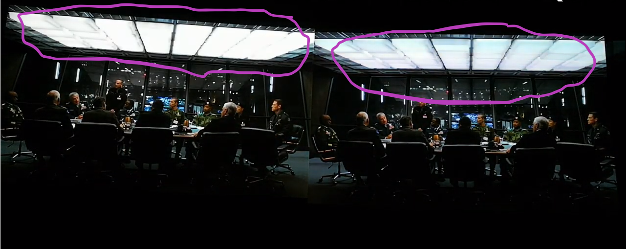

Απο το 11.57 εως 12.00 η φωτισμενη οροφη δειχνει στον Benq λιγο περισσοτερη λεπτομερεια αλλα δυσκολευομαι ν αποφασισω πιο χρωμα ειναι πιο φυσικο. Στον epson ειναι πιο λευκο, μαλιστα στο 12.03 στον Benq αποκτα μια ελαφρως μπλε αποχρωση.

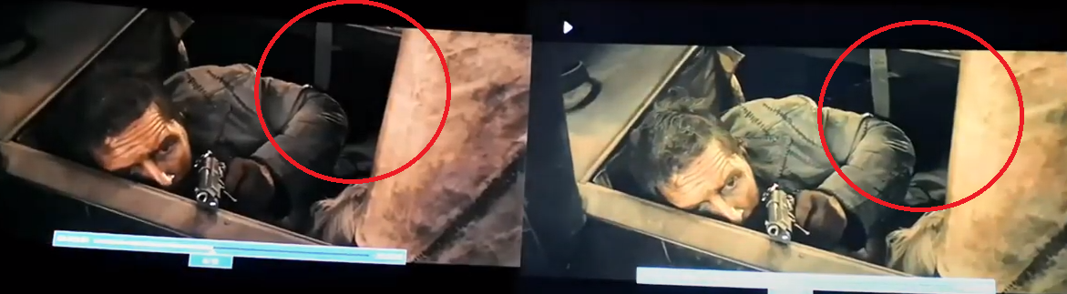

Για δες καλύτερα την υπόλοιπη εικόνα όμως. View attachment 204018
Είναι μυστήριο θηρίο το tone mapping. Μπορούν να ειπωθούν πολλά.
Για δες κι εσυ στον κυκλο που εκανες δεξια αυτο το καθετο απο πανω ως κατω που κιτρινιζει (ισως και ωχρα να το πεις) στον epson εχει ενα σωρο λεπτομερειες και στον Benq τιποτα!
Στο κεντρο του κυκλου και λιγο αριστερα πισω απο τον αγκωνα του πρωταγωνιστη υπαρχει κατι σαν καθετη γραμμη που στον Benq δειχνει ασημι - γκρι ενω στον Epson ειναι αχνο το χρωμα κι εμφανως εδω χανει ο Επσον.
Το είδα κι αυτό, πίστεψε με. Όπως είδα και τη λεπτομέρεια στο πρόσωπο απ' την αρχή. Υπάρχουν σημεία στο ίδιο πλάνο που ο ένας έχει περισσότερη λεπτομέρεια απ' τον άλλον.
Κι αυτό έχει να κάνει με το tone mapping. Όχι με τις δυνατότητες των 2 μηχανημάτων.
Είναι καθαρά θέμα ρύθμισης.
