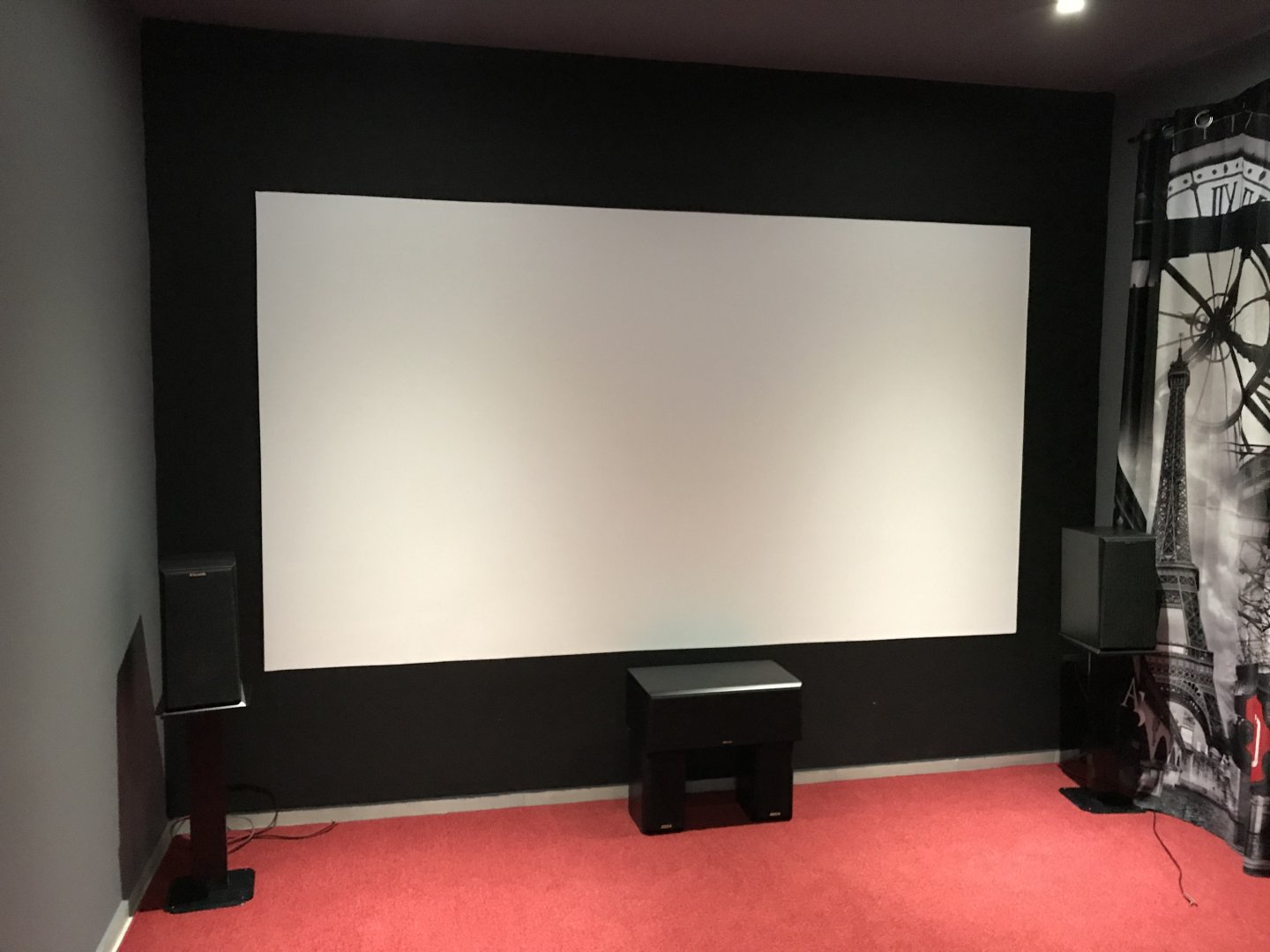

Καλησπερα σας.
Σε λιγες ημερες παραλαμβανω τον 9400. Αυτη την στιγμη η οθονη προβολης στον dedicated χωρο μου ειναι στις 130'' ιντσες. Αυτο που ηθελα να ρωτησω ειναι αν αξιζει να την μικρύνω λιγο στις 120''.
Θα εχω σημαντικά οφέλη στην εικόνα? θα ειναι πολυ πιο συμπαγής η δεν αξιζει ο κοπος? πια η γνώμη σας?

... όχι μην την μικρύνετε σε καμια περίπτωση. Απλά να προσέξετε την απόσταση που θα τον τοποθετήσετε.
Οι 130 ίντσες σε 16:9 3ίναι 123 ίντσες σε 2,39:1.
...5,5 m απόσταση φακού οθόνης είναι μια σωστή απόσταση μεταξύ των δύο.

το μηκος του δωματιου ειναι περιπου στα 4.85 . οποτε αποσταση φακου απο τον τοιχο στα 4.50 μετρα περιπου το υπολογιζω
Τι πρόβλημα θα έχω αν είναι ο προβολέας στα 4.5 μέτρα από τον τοίχο ; Επειδή θα χρειαστεί να χρησιμοποιήσω το ζουμ του φακού;
Επίσης η απόσταση θέασης θα είναι περίπου στα 3.5 μετρα

Ασ' την ετσι οπως ειναι τωρα. Οταν με το καλο στησεις τον προβολεα, θα καταλαβεις μονος σου αν αντεχει η οραση σου τις 130'' η οχι. Τοτε αποφασιζεις. Οσον αφορα την αποσταση φακου-οθονης ,μην σε απασχολει καθολου. Το zoom θα κυμαινεται περιπου στη μεση οποτε ΟΚ. Ο προβολεας αντεχει αρκετα μεγαλυτερες οθονες ,ειδικα οταν παιζει UHD υλικο ,οποτε δεν ανησυχεις και για το μεγεθος. Καλοριζικος και καλοθεατος !!
