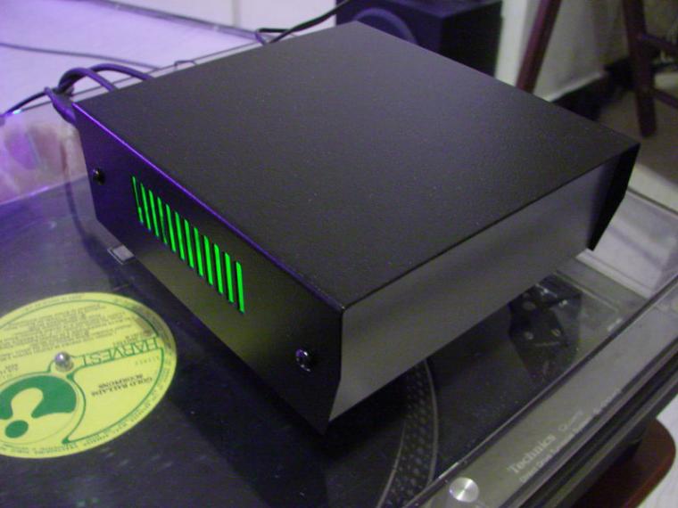

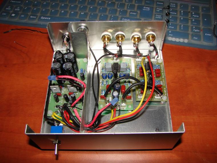

Το πρώτο phono είναι γεγονός (πειραματικό, χωρίς φίλτρο)! Με πήρε λίγο (δύο λάθη, ένα τροφοδοσίας, ένα καναλιού, αφού δεν έκαψα τίποτα.....το ράδιο αρβύλα έφταιγε!) με καθυστέρησαν λίγο αλλά το αποτέλεσμα αξίζει!
Δεν πρόλαβα να ακούσω και πολύ, αλλά με το πρώτο τραγούδι που άκουσα είπα χαλάλι η κούραση!
:619:

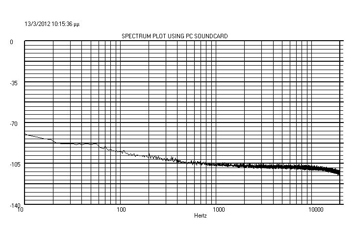

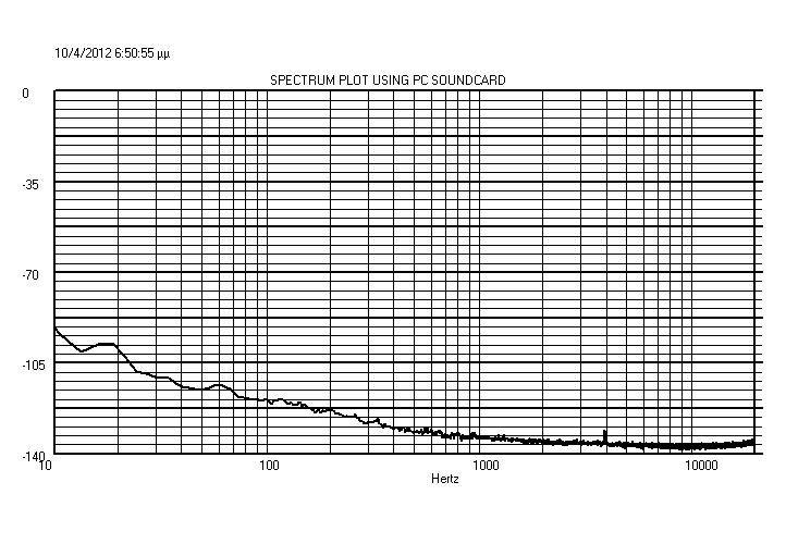

Συνδέω λοιπόν το phono στο line-in του υπολογιστή, το συνδέω στο πικάπ και τα ανάβω όλα.
Με το προγραμματάκι που είχε βάλει ο Geovaz κάνω κάποιες μετρήσεις:

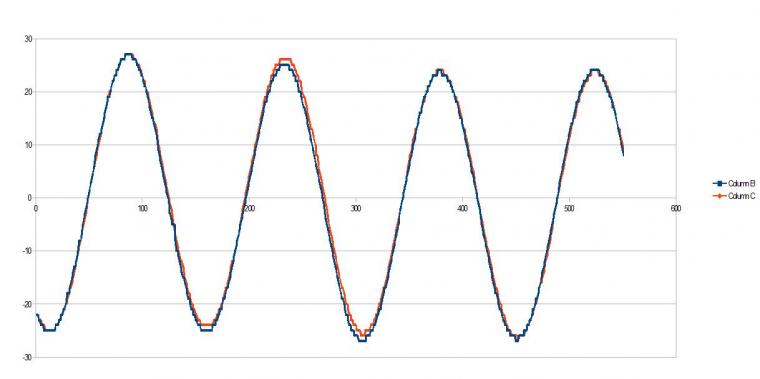

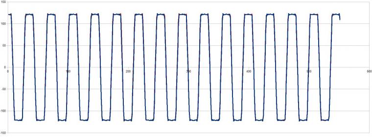

Και τα δύο κανάλια με τον δίσκο Hifinews. Αυτό με διόρθωση στην κλίση της κεφαλής (ένα κλικ), διότι νωρίτερα σε κάποιο κομμάτι μου έδειχνε διαφορά στα δύο κανάλια.

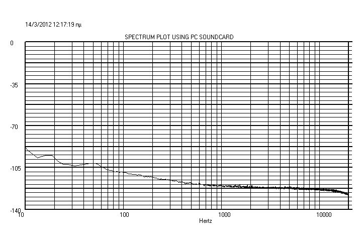

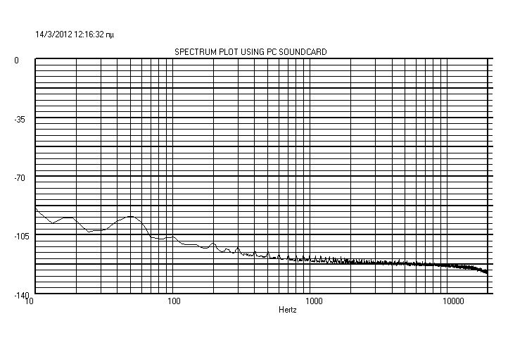

Και με λίγη τακτοποίηση των καλωδίων και ένα φύλλο αλουμινίου μεταξύ τροφοδοτικού και phono:

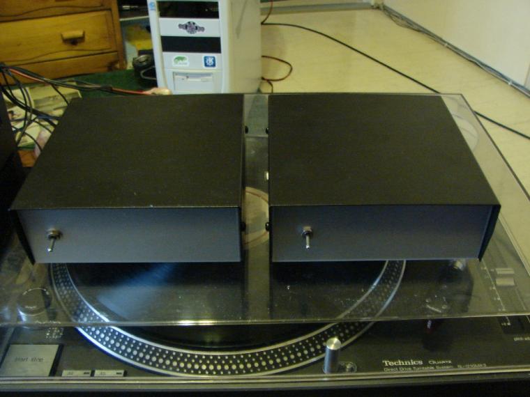

Λοιπόν, μετά από λίγο καιρό που τα ακούω είπα να πω εντυπώσεις, αλλά το "σύστημα" μου δεν φτάνει!
Θόρυβος απλά δεν υπάρχει, μπορώ να πω ότι τα ακούω λίγο διαφορετικά αφού έβαλαν κάποιες ώρες στο ενεργητικό τους. Με κάποιο πιο καλό σύστημα -και σε σύγκριση με κάποιο άλλο phono- ίσως παρατηρηθεί διαφορά.
Πάντως ο petermeni είχε δίκιο, ξεχνάς τον μίκτη!

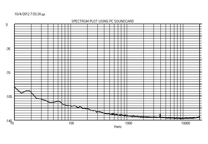

Και λίγες μετρήσεις!
Phono 1
Phono 2

Χρειαζεται να φιαξεις τουλαχιστον αλλα δεκα τετοια για να αποκτησεις την εμπειρια που σου λειπει στο κολλημα :114::114::114::114:
Φυσικα σε πειραζω και το φχαριστιεμαι κιολας μπραβο σου εκτος απο τα κολληματα εχεις κανει πολυ καθαρη δουλεια οποτε ολα τα υπολοιπα απλα θα ερθουν με τον χρονο ....
