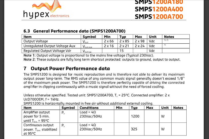

Εδώ, πχ, λένε στην αρχή ότι το smps1200 ειναι 1200 W, ενώ παρακάτω οτι ειναι 325 W.
Πως τα μετρανε τα watt αυτοί ?
Και όσοι διαβάζουν μόνο .pdf ας μας πουν τι καταλαβαίνουν εδω ?

αφου δεν διαβαζεις pdf πως να καταλαβεις;
γραφη μεσα οτι η μουσικη εχει το 1/8ο της συνεχους ισχυος.
γραφη επισης οτι μπορη να οδηγη δυο 700αρια στα 1200watt για 5 λεπτα ενω εχει στιγμιαιο peak 1500 watt ενω μπορη το συνεχες ειναι οταν ο ενισχυτης αναπαραγη καποιο ημιτονο δηλ. συνεχομενη ισχυ και
χωρις χρονικο περιορισμο.
επισης αναφερη οτι συγκριτικα με τους υπολοιπους κατασκευαστες ειναι 1500watt οποτε πως μετραη ποιος τελικα;

Κάτι λέει επίσης για οδήγηση του ενισχυτή στο 1khz, και κάτι για θερμοκρασία μέχρι 95 βαθμούς κελσίου. Μετά μάλλον κόβει από θερμικό. Ξέρεις τι θα βγάλει ένα γραμμικό τροφοδοτικό σε συνθήκες οδήγησης ενισχυτή με 1 khz? Τα άντερά του.
Ρίξε του δυο τελικούς με λευκό θόρυβο να δείς που θα πάει η υποτιθέμενη ισχύς του των 1200w. Και να είναι κλιπαρισμένοι οι ενισχυτές , έτσι, όπως το περιγράφει στο πι ντι εφι.

ειπαμε τα γραφη αναλυτικα.
1khz 1500watt 20hz 1200watt σε μουσικη ενω σε ημιτονο 325watt.
παω στοιχημα οτι ενα γραμμικο 1.2kva με 60.000uf θα εχει μεγαλυτερη βυθιση στα rail στα αποτομα μεταβατικα ενω δεν υπαρχη συγκριση στο ripple.
50mv μετρησα στο hypex.

Τι να διαβάσω ? Τα .pdf που βγάζουν τα τμήματα marketing ?
325W rms - 1200W για 5 λεπτα - 1500W στιγμιαία.... και το βαφτίζουν 1200W
Ωραία πραγματα δηλαδη !!!

συνεχιζης να μην διαβαζεις.
αυτο το νουμερο το 325watt δεν εχει καμια σχεση με τα watt που εχουμε συνηθιση να μετραμε σε ενισχυτες ηχεια κλπ.
1200watt ειναι απο τα 20hz και τα 5 λεπτα ειναι μεχρη να φταση στοτς 95 βαθμους χωρις εξτρα ψυξη.
αν το βιδωσεις πανω σε κουτι η σε εξτρα ψυκτρα μπορη να τα δινη συνεχεια.
αμα θελεις με πιστευης.αν οχι ολα καλα.
