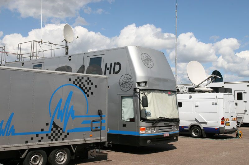

Αυτή τη φωτογραφία την τράβηξα στο Silverstone εκεί που ήταν τα διάφορα φορτηγά τηλεοπτικών συνεργείων...λέτε να σημαίνει κάτι???
