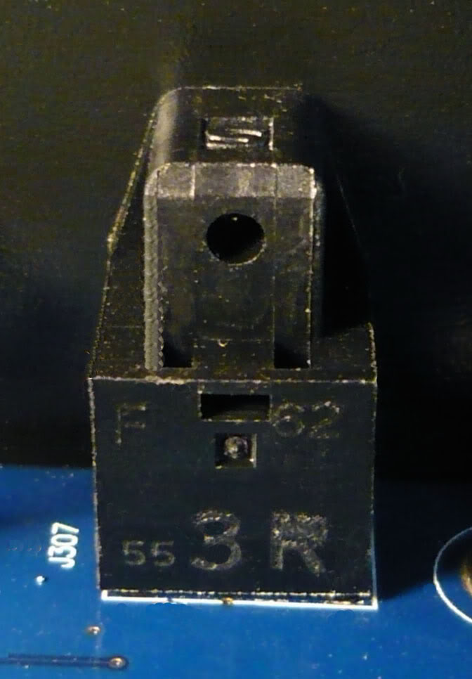

Zhaolu D3 upgrade version από εδώ: http://cgi.ebay.co.uk/ZHAOLU-D3-DAC...emQQptZLH_DefaultDomain_0?hash=item35a8a999c7
Στα specs αναφέρει πως υποστηρίζει στην spdif 24/192...
Μπορεί να σου πουν ότι το 24/192 ισχύει μόνο για τις coaxial SPDIF.
Τα Toshiba toslink transmitter + receiver που "σηκώνουν" άνετα 24/192 είναι είδος προς εξαφάνιση (έχει σταματήσει η παραγωγή τους).
Σωτήρη, κάνε ένα κόπο να τους στείλεις ένα mail να ρωτήσεις ή άνοιξε το μηχανάκι και πες μου τι γράφει επάνω το toslink receiver.

Απάντηση: Re: foobar 2000 απορια....
Σεμνά, για να μην εκτροχιαστεί η συζήτηση. Το θέμα μας είναι το Foobar άλλωστε.
Αυτή είναι η toshlink:
Ωπ, δεν ήξερα ότι θα βγει έτσι γαιδουρινή...
Κώστας Φ.
8.978
895
Δε φαίνεται να είναι κάποια απο τις "επώνυμες" που κυκλοφορούν οπότε δυστυχώς δε μπορώ να σε βοηθήσω.. Στείλε ένα mail να τους ρωτήσεις. Είναι πολύ πιθανό να μη σηκώνει 24/192.
Κώστα πες μου 2-3 επώνυμες, ώστε να πάω στο Δελφίνη και να αλλάξω την υπάρχουσα, ευχαριστώ.
Κώστας Φ.
8.978
895
Toshiba TORX142L αλλά είναι discontinued. Ή κάποιο αντίστοιχο της Sharp.
Αν δεν το βρεις παίρνεις ένα TORX147L και κάνεις το σταυρό σου να πετύχεις πρόσφατη παραγωγή και να δουλέψει.

Τα receiver αυτά κάνουν κανένα 10ρικο.. Τώρα πόσο θα πάρει εργασία ο Χ/Υ μάστορας δεν ξέρω. Πάντως είναι απλή η αλλαγή.
Σίγουρα είναι καλύτερα να βάλεις το Μ2Tech αλλά και το κόστος είναι άλλο.
