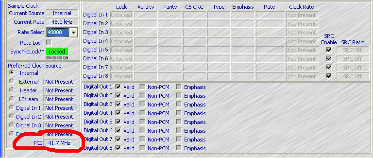

1)Iσχύει ότι η firewire σύνδεση λειτουργεί, συνήθως, "σύγχρονα", και μένει έτσι ανεκμετάλλευτο το πλήρες δυναμικό της; (Μιλώντας πάντα για ήχο).
2)Η σύνδεση PCI/PCIe, με κάρτα ήχου και τις σχετικές ρυθμίσεις, αν χρειάζονται, λειτουργεί "σύγχρονα" η "ασύγχρονα";

Kαι μία άλλη άποψη:
"The audio data transfers are controlled by the C-Media chip on the Xonar cards. It reads the samples from memory (using DMA) as needed, and then sends them to the DAC on the I2S interface. So, the concept is similar to that of asynchronous USB. What the above motherboard settings affect is the timing of the PCI(e) bus, but not the timing of the data sent to the DAC by the audio controller."
Aν είναι έτσι, το αποτέλεσμα είναι το ίδιο.
Και μάλιστα, αν κατάλαβα καλά, δεν χρειάζονται καν ρυθμίσεις, και μάλλον αφορά, ίσως, σε όλες (;) τις κάρτες ήχου.

Ζητώ συγγνώμη απ' όλους, αλλά θα επέμβω για να σου πω ότι λέει αυτό που σου λέω.
Αν υπερχρονίσεις τον υπολογιστή σου, να μην υπερχρονιστεί ο δίαυλος PCI.
To Async AGP/PCI CLK σημαίνει "ο δίαυλος PCI δεν λαμβάνει υπόψιν του το FSB bus" και μένει στα 33MHz (66 o AGP). Αν ήταν sync θα συμβάδιζε με το FSB bus, π.χ. σε ΜΗz: 35, 37, (συνήθως σταθερός συνδυασμός, δεν κρασάρει τίποτα), 40, 41,5 (μετά αρχίζουν τα προβλήματα). Σε μετέπειτα μητρικές με πολλαπλάσιες ταχύτητες FSB "εμφανίστηκαν" δεκαδικές τιμές π.χ. 3/4 προκειμένου να επιτευχθεί το 33 MHz.
ΔΕΝ ΕΧΟΥΝ ΣΧΕΣΗ ΜΕ ΗΧΟ ΑΥΤΑ!
