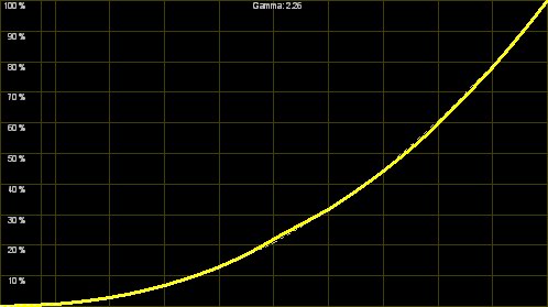

αυτο ειναι ενα σχεδιαγραμμα gamma οπου μας δειχνει την ροη της φωτεινοτητας απο 0 ire εως 100 ire σε καποιον προβολεα...
Να συμπληρώσουμε βέβαια, ότι το παραπάνω διάγραμμα που μας έβαλε ο Κώστας (που το χρησιμοποιούν και πολλοί reviewers αλλά και κατασκευαστές προβολέων), είναι βασικά ένα διάγραμμα που δεν μας δείχνει... απολύτως τίποτε! :137:
Κοιτώντας το, ειδικά κάποιος όχι πολύ έμπειρος χρήστης, ελάχιστα συμπεράσματα ακριβείας μπορεί να βγάλει σχετικά με το gamma του, ενώ φυσικά δεν μπορεί να έχει ούτε ιδέα (που είναι και το βασικότερο), για το που περίπου βρίσκεται το gamma κάθε βασικού χρώματος. :126:
Εδώ μπορείτε να δείτε κάποια σχεδιαγράμματα του gamma σε παράλληλη απεικόνιση από το φημισμένο πρόγραμμα HCFR, όπου φυσικά το γενικό gamma αλλά και το gamma του κάθε βασικού χρώματος ξεχωριστά, κατεβάζουν απλά τα βρακάκια τους! :137:
Προέρχονται από παλαιότερες μετρήσεις στον δικό μου BenQ 8700, αλλά οι μετρήσεις είναι κουκουρούκου, μια και χρησιμοποιήθηκε ο αισθητήρας της γαλλικής ομάδας που σχεδίασε και το HCFR, αλλά που έχει το σημαντικό μειονέκτημα ότι χρειάζεται ένα ειδικό αρχείο αναφοράς για το λευκό του κάθε προβολέα, που δυστυχώς δεν υπάρχει παρά για ελάχιστα μοντέλα της αγοράς.
Εδώ βλέπετε το gamma του BenQ 8700.
Επεξηγήσεις:
Λευκή διακεκομμένη γραμμή: gamma αναφοράς
Γαλάζια διακεκομμένη γραμμή: μέσος όρος του gamma που μετρήθηκε
Κίτρινη συνεχόμενη γραμμή: μετρήσιμο gamma σε κάθε % ποσοστό φωτεινότητας.
Ενώ εδώ πλέον βλέπετε το gamma ξεγυμνωμένο σε όλες του τις παραμέτρους, αφού πέρα από όλα τα προηγούμενα, απεικονίζεται και το μετρήσιμο gamma σε κάθε ένα από τα τρία βασικά χρώματα...

Για να έχεις αρχικά τις σωστές διαστάσεις σε ένα πατερνάκι που θέλεις να ανεβάσεις, θα πηγαίνεις στο Photoshop στο Image size και θα ορίζεις καταρχήν τις σωστές διαστάσεις του 16:9 κάδρου. Στα πάνω πεδία λοιπόν του pixel dimensions θα ορίζεις στο width (πλάτος) 1280 και στο height (ύψος) 720 αν θέλεις το πατερνάκι σου να έχει ανάλυση 1280x720. Αν θέλεις να έχει ανάλυση 1920x1080, ορίζεις αντίστοιχα 1920 στο πλάτος και 1080 στο ύψος.
Απο κει και πέρα, τι να σχολιάσω, όλα στα σχήματά σου είναι εντελώς κουκουρούκου! :137: Πήγες κι έβαλες το φόντο σου στο digital 0 που είναι το μαύρο στα pc levels και όχι φυσικά στα video levels, που ως γνωστόν είναι το digital 16.
Επίσης πήγες και σχεδίασες δύο μεγάλα τετράγωνα που το αριστερό είναι στο digital 10, δηλαδή καθαρά below black πληροφορία που δεν την βλέπουμε ποτέ στα στα video levels!
Και έκανες και ένα ίδιο τετράγωνο στα δεξιά στο digital 20, που αντιστοιχεί περίπου με +2% φωτεινότητα στα video levels. Όλα αυτά τι σχέση έχουν με ένα σκοτεινό gamma, και πως αυτό μπορεί να επηρεάσει τις διαβαθμίσεις, μπορείς να μου εξηγήσεις;!
Μήπως θέλεις να μας πεις ότι ένας βιντεοπροβολέας ρυθμισμένος π.χ., σε ένα gamma 2,4 δεν θα είναι σε θέση να απεικονίσει με σαφήνεια το digital 20;! Να σου θυμίσω απλά λοιπόν, ότι όταν ήρθε ο VPL80 πέρυσι τον Νοέμβριο και κοντραρίστηκε με τον VP11S2, έπαιξε με το preset του gamma 4, όπως βγήκε από το κουτί του, από μαμά ρυθμισμένος.
Στο πατερνάκι ρύθμισης της φωτεινότητας του AVSforum λοιπόν, το πρώτο από την ενότητα basic settings, είμαστε σε θέση να ξεχωρίσουμε με άνεση όλα ανεξαιρέτως τα levels πάνω από το digital 16 και μάλιστα από τη θέση θέασης. Ξεχωρίζαμε δηλαδή οριακά όπως πρέπει τη μπάρα του digital 17, και από κει πέρα με άνεση την μπάρα του digital 18. Για το digital 20 δεν το συζητάμε καν, έβγαζε μάτια από τη θέση θέασης!
Και αν δεν πιστεύεις εμένα ή τα τόσα άτομα που ήταν παρόντες στο συγκριτικό, πήγαινε μόνος σου στη PSA και επέλεξε το preset gamma 4 στον VPL80. Είναι μετρημένο στο 2,4. Βάλε λοιπόν το πατερνάκι της φωτεινότητας και δες αν θα μπορείς να διακρίνεις ή όχι με άνεση όλα τα digital πάνω από το 16.
