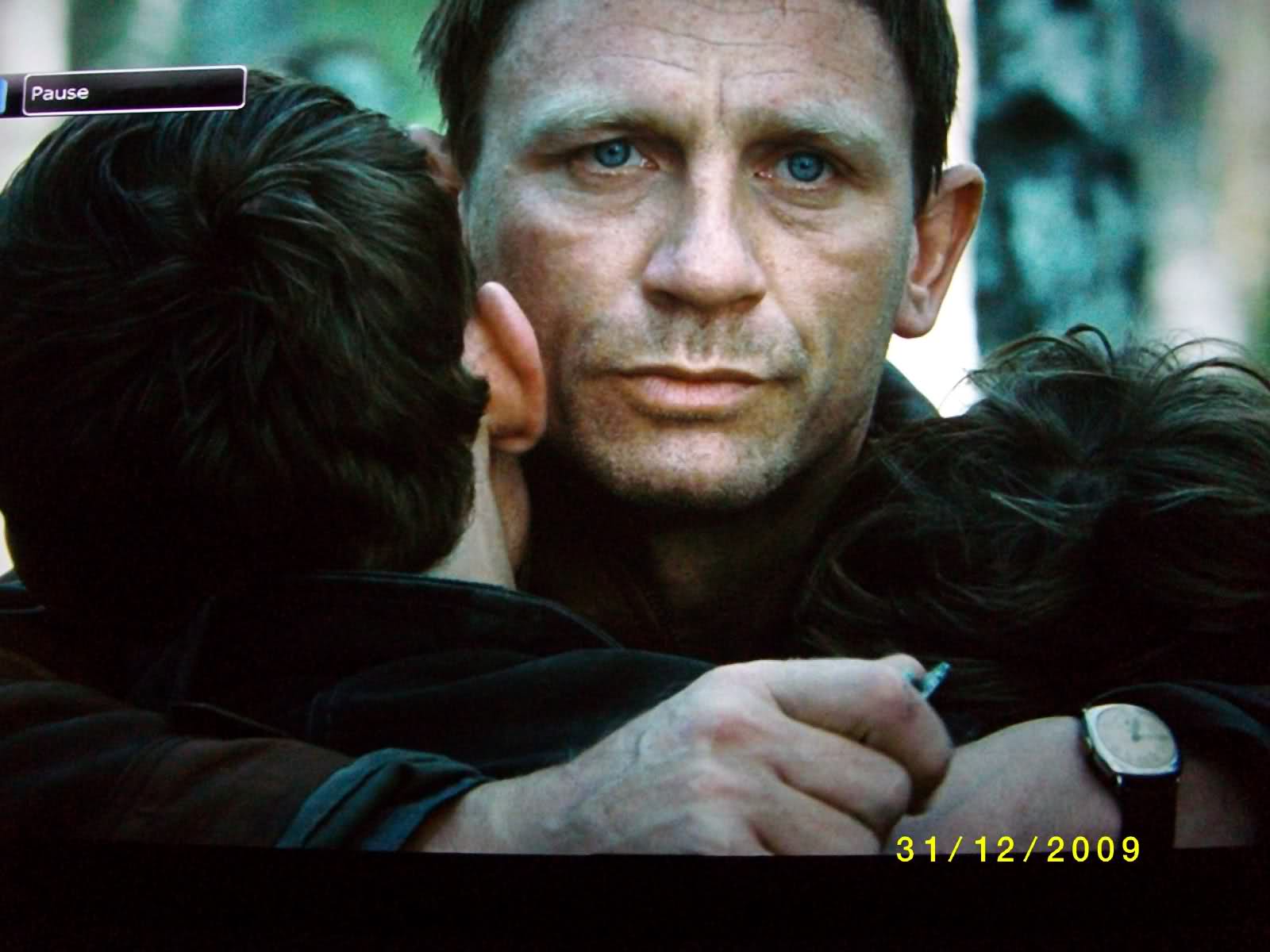

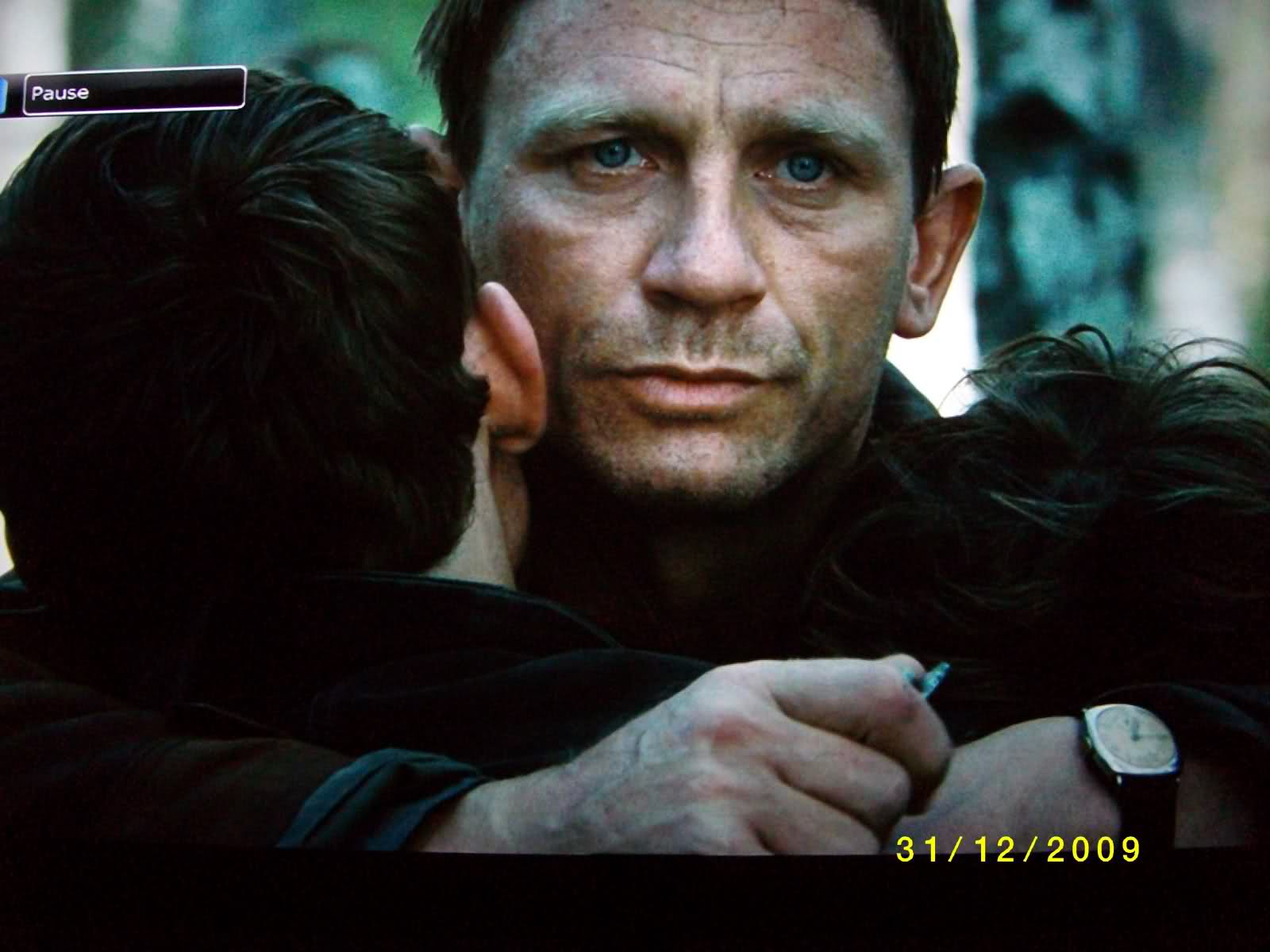

Οι φοτο που εβαλα ποιο πριν δειχνουν ενα τετοιο gamma....!!!!!

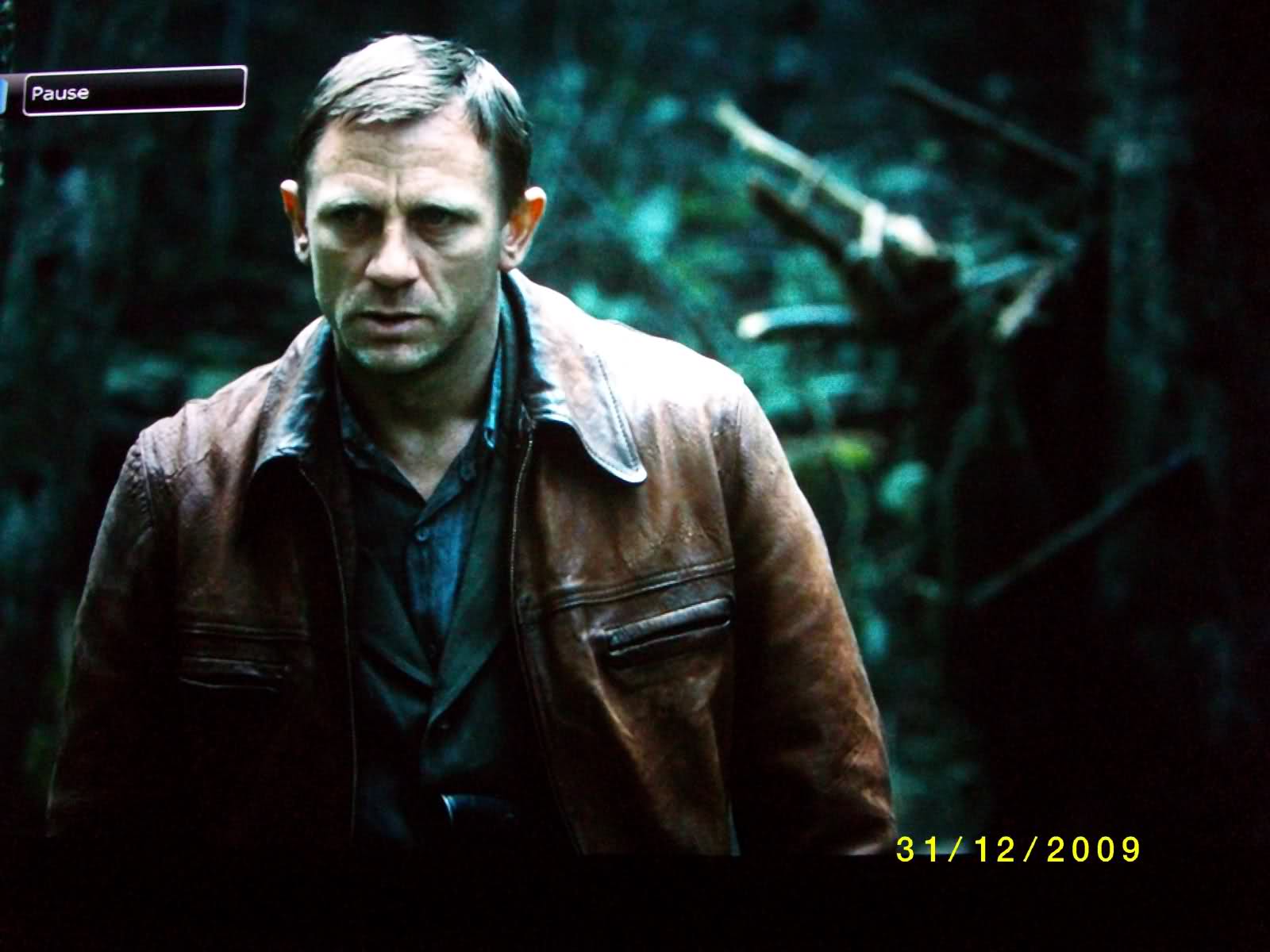

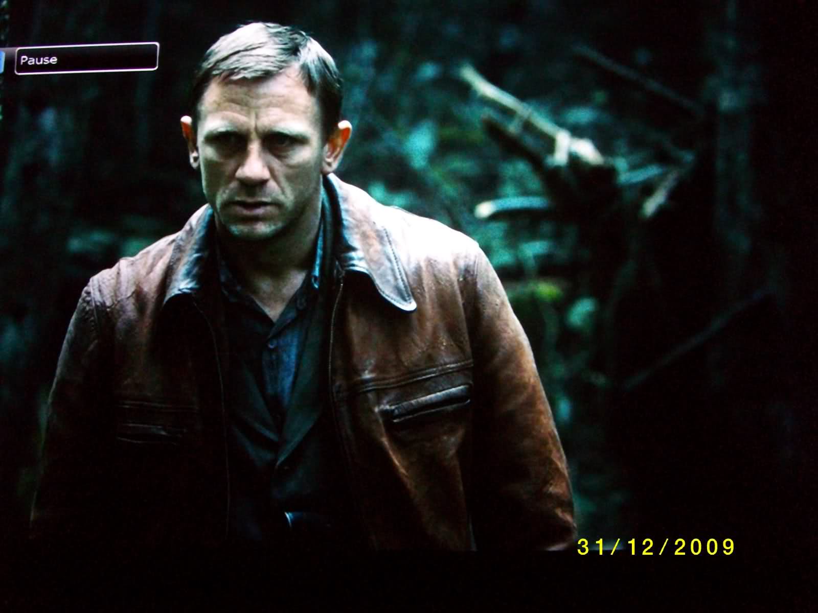

Εδω βλεπουμε 2.2 και 2.36 gamma ....και ειναι και ευνοημενη ελαφρος η φοτο με 2.36 gamma..
Μην ψανετε για χρωματα..!!!
Μας ενδιαφερει η λεπτομερια....
Οσοι δεν εχουν δει στον ιδιο προβολεα διαφορετικο gamma εδω θα δουν την διαφορα για να καταλαβουν...

Στις φοτο φενετε καθαρα η οποια διαφορα gamma....
Και που να ειχα και φωτογραφικη μηχανη...!!!!

β. Φυσικά και με ενδιαφέρει. Πάμε λοιπόν ξανά στις δύο φωτό από τη σκηνή του τρένου, που πόσταρε ο Δημήτρης (Headroom). Να σου υπενθυμίσω ξανά, ότι ο Marantz έπαιζε με gamma ρυθμισμένο στο normal, στο οποίο σύμφωνα πάντα με τις δικές μου μετρήσεις, απέδιδε gamma στα χαμηλά κρίσιμα IRE: 2,29 - 2,28 - 2,19 - 2,23 αντίστοιχα για τα 10, 20, 30 και 40 IRE.
Από τις φωτό είναι ΕΜΦΑΝΕΣΤΑΤΟ ότι ο VPL80 αποδίδει σκοτεινότερο gamma από τον Marantz, ακόμα και ένας τυφλός μπορεί να το δει αυτό. Η δική μου αίσθηση απλώς είναι ότι δεν αποδιδόταν με ακρίβεια το 2,7 - 2,6 - 2,5 - 2,5 που μέτρησα αντίστοιχα στον VPL80 στα 10, 20, 30, και 40 IRE με το gamma ρυθμισμένο στη θέση 4.
Όπως βλέπεις Κωστάκη μου, ο Sony VPL80 έπαιζε με ένα gamma με μέσο όρο 2,57, ενώ αντίστοιχα ο Marantz έπαιζε με ένα gamma 2,24 στα κρίσιμα για τα σκοτεινά πλάνα 10 έως 40% φωτεινότητα. Και οι δύο κατασκευαστές λοιπόν συνειδητά επέλεξαν να παίξουν με σκοτεινότερο gamma από την αναφορά του 2,2. Γιατί άραγε;! :142:
