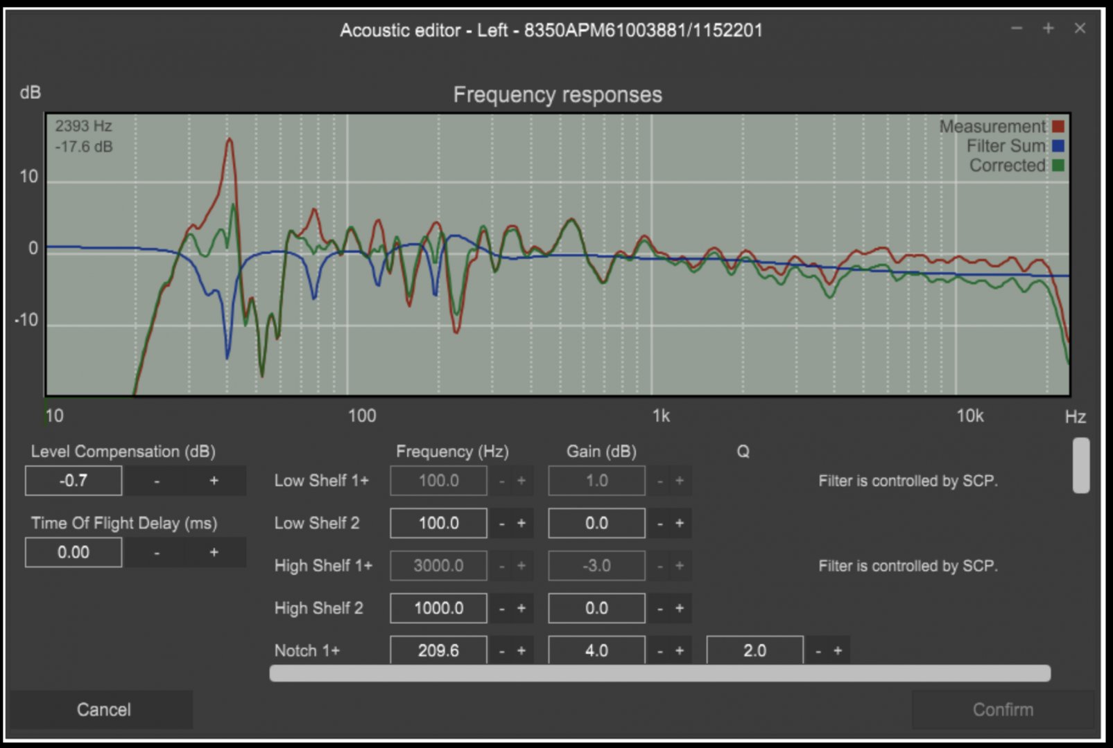

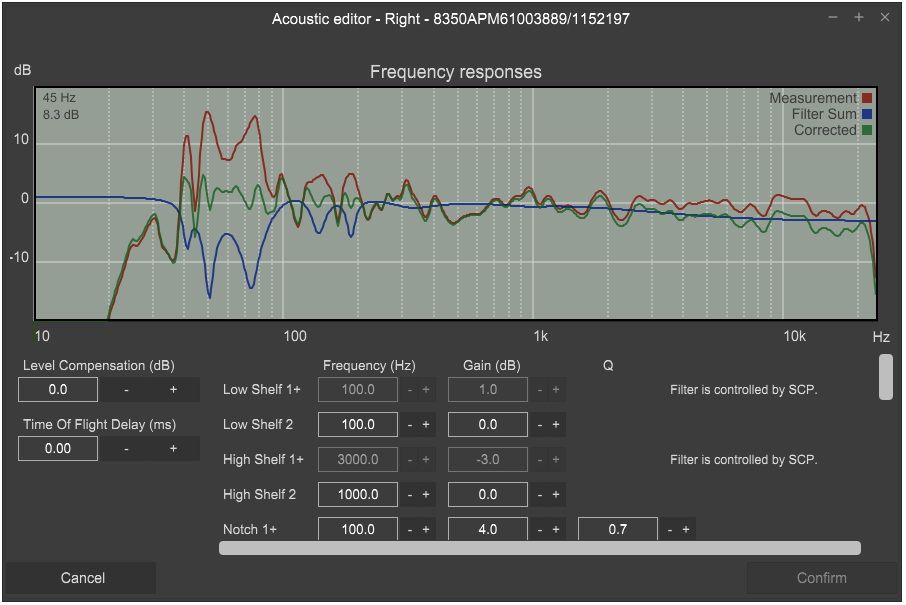

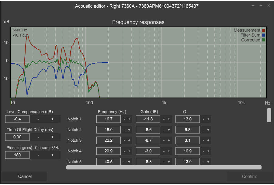

Εκει στο αριστερό ηχείο δοκίμασες να δώσεις manual στους 50 για να το φέρεις λίγο καλύτερα ;
Νομίζεις ότι με δεύτερο sub θα φτιάξει ;
Πως και πήρες το μικρό sub ενώ η Genelec προτείνει το 7370;
Μπορείς να βάλεις το glm report να δω και τον χαμηλό λόγο άμεσης προς έμμεση;
Οι απορίες είναι και για δικιά μου χρήση που θα με βοηθήσουν όταν βρω χρόνο να ασχοληθώ, αλλά τα forum για αυτον το σκοπό δεν είναι ;

λογικά είναι κροσαρισμένα στους 85 και δεν παίζουν εκεί κάτω, έχει αναλάβει το ένα sub.
και είμαι αρκετά καλά στη θέση ακρόασης μάλλον (πράσινη καμπύλη)
αλλά τώρα που το σκέφτομαι, γιατί δείχνει την καμπύλη των δορυφόρων έτσι, δηλαδή με τις συχνότητες κάτω του σημείου κρος;
μήπως για να δει κάποιος πως μπορεί να κάνει το κρος καλύτερα; θα το ψάξω,
ελπίζω να μην παίζουν οι δορυφόροι και το χαμηλό
Από την άλλη από τα λίγα που έχω καταλάβει είναι ότι δεν μπορείς να διορθώσεις βυθίσεις στο χαμηλό με DSP γιατί οφείλονται σε ακυρώσεις, οπότε δε θα κερδίσεις τίποτα, μόνο τοποθέτηση και room treatment μπορούν να βοηθήσουν εκεί (διορθώστε αν λέω μπούρδες)

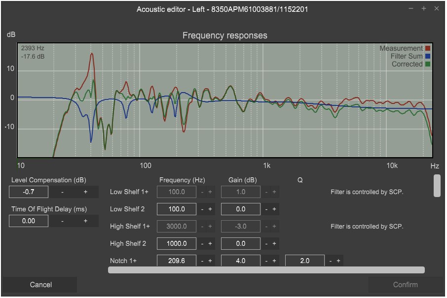

Καλά άλλη μέτρηση κοίταγα (photo),έτσι μια χαρά είσαι, μπράβο.
Καλά θα ήταν να πάρεις και μία rew αν έχεις το μικρόφωνο.
Πιο απλά να τα διαβάσεις είναι από εκεί .
Aν δεις τα δικά μου θα φρικάρεις :p

αυτό είναι το άλλο το ηχείο το χαλασμένο :gotcha: που δεν έχει μπάσσο
αλλά δε με απασχολεί τι γίνεται στα 30-60 γιατί έχουν κροσσαριστεί,
με απασχολεί τι γίνεταιι στα 100-200,
αλλά είναι ότι καλύτερο (συνδυασμός από 2 ηχεία μαζί) μπόρεσα να πάρω μέχρι τώρα,
και τα πήγα αρκετές βόλτες (και θα τα ξαναπάω μάλλον)
τώρα καταλαβαίνω συζητήσεις στα φόρουμ (από άσχετους σαν εμένα) να λέει ο ένας το τάδε ηχείο δεν έχει μπάσσο και να λέει ο άλλος ότι έχει, βασιζόμενοι στο ότι τα πήρανε και τα βάλανε όπου περίσσευε χώρος από τα έπιπλα
