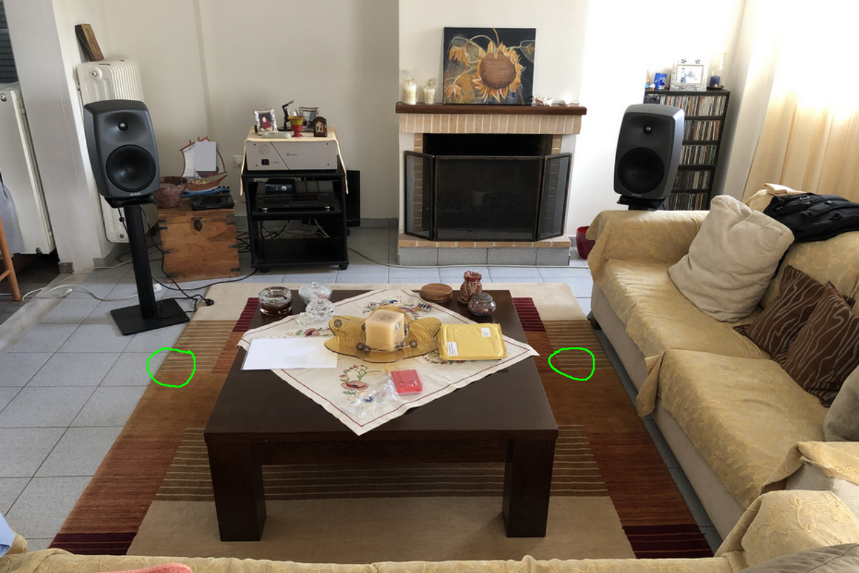

τοποθέτηση στον μπροστά τοίχο, θα σήμαινε απόσταση ακρόασης 3,80 μ. και απόσταση μεταξύ των ηχείων 2,50 μ.
Το χειρότερο είναι ότι ο μπροστά τοίχος είναι κάπως έτσι
με το εξόγκωμα στη μέση να είναι το τζάκι που δεν ανάβουμε ποτέ εδώ και κάμποσα χρόνια.
Η θέση που θα δοκιμάσω το επόμενο ΣΚ είναι με τα ηχεία δεξιά και αριστερά από το τραπέζι, και εκεί η απόσταση είναι λίγο πάνω από 2.30 από μποστινό τοίχο και μάλλον πάνω από 1 μέτρο από τους πλαϊνούς. Θα μετρήσω όταν τοποθετηθούν.
Θα πρέπει να βρεθεί όσο το δυνατόν καλύτερη θέση, τουλάχιστον χωρίς σημαντικές χαράδρες,
αλλοιώς με βλέπω να ψάχνω SET για να γίνω set.

Ψάχνω έτσι και αλλοιώς για άλλη θέση ηχείων, με πιθανή δίπλα στο τραπέζι.
Θα γίνει δοκιμή το ΣΚ. Απλά αυτή η θέση δεν βολεύει γενικότερα και ειδικότερα όταν θα υπάρχουν και επισκέπτες στο σαλόνι.
Επόμενη δοκιμή στο διπλανό ημιϋπαίθριο χώρο.
Στόχος να βρεθεί ικανοποιητική θέση χωρίς χαράδρες για πάνω από τα 80-100 Hz, αφού ελπίζω με τα σαμπς να στρώσει κατά το δυνατόν η σπόκριση στα χαμηλότερα.
