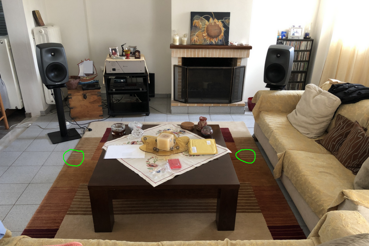

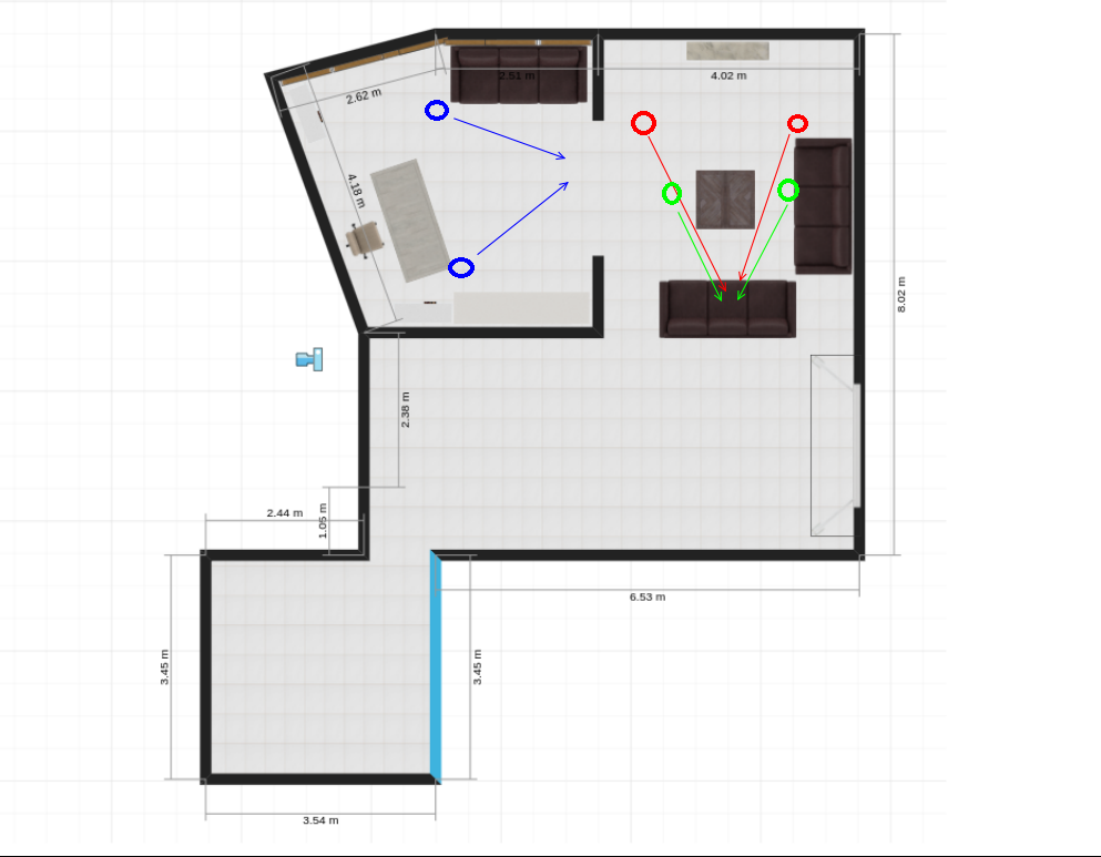

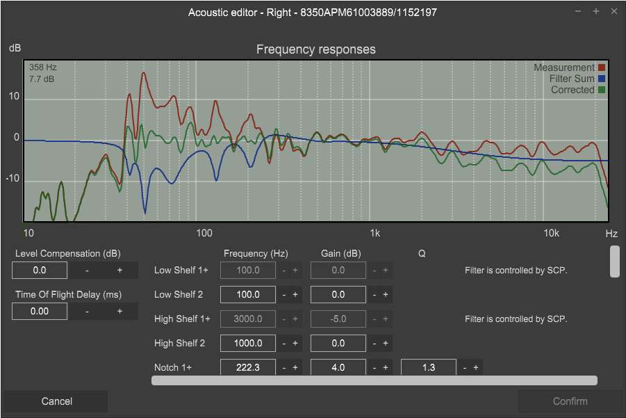

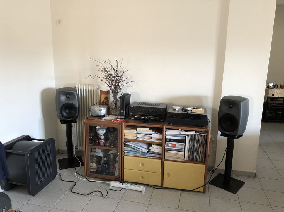

Σήμερα έβαλα τα ηχεία δεξιά και αριστερά του τραπεζιού, περίπου εκεί που είναι οι πράσινοι κύκλοι στη φώτο.
Στη νέα θέση είναι ισόπλευρο τρίγωνο 1,75 m (η προηγούμενη όπως φαίνονται στη φωτό ισοσκελές με 2,40 θέση ακρόασης και 2,20 μεταξύ ηχείων - περίπου, από όσο θυμάμαι).
Στη νέα θέση (μετά το νέο calibration) ακούγονται καλύτερα, αν και δεν έχω καλή ακουστική μνήμη.
Αυτή την εντύπωση σχημάτισα πριν δω τις νέες μετρήσεις, που δείχνουν επίσης βελτίωση (όσες καταλαβαίνω τουλάχιστον).
Το πρόβλημα είναι όχι μόνο ότι τα ηχεία είναι σχεδόν στη μέση του σαλονιού όπου βγάζουν μάτι και αχρηστεύουν τον ένα καναπέ,
αλλά επίσης ότι εξεκολουθούν να υπάρχουν σοβαρά προβλήματα από την ασυμμετρία του χώρου και το αφρόντιστο δωμάτιο με τους γυμνούς τοίχους

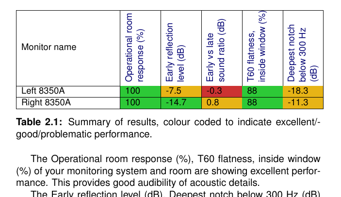

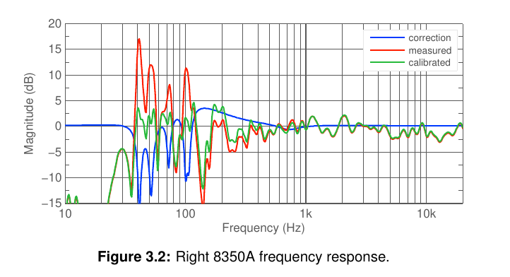

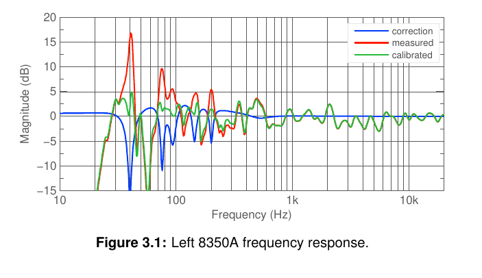

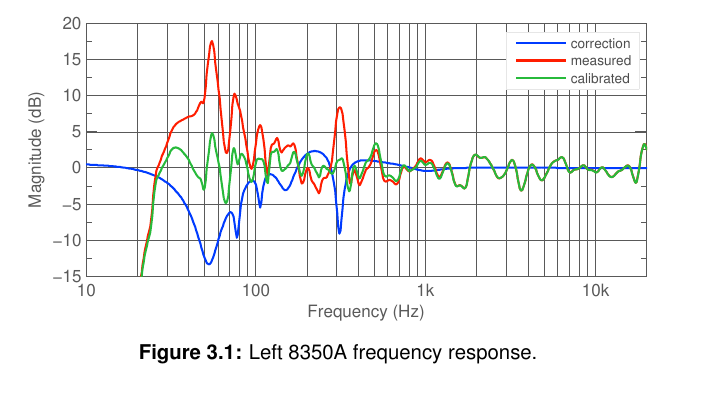

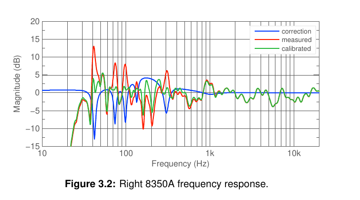

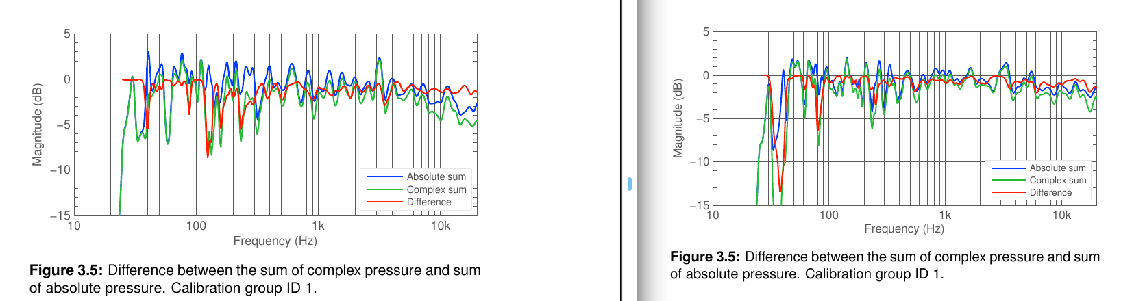

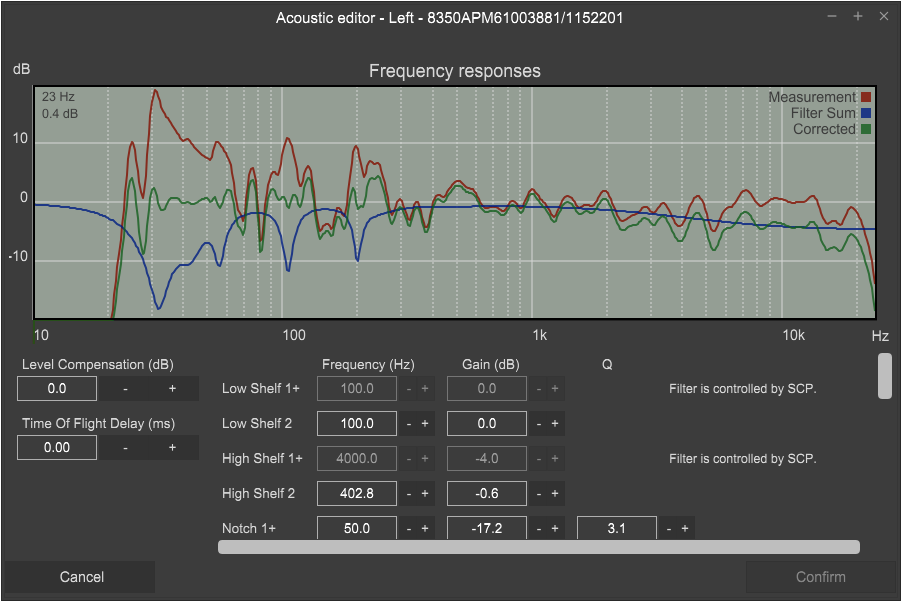

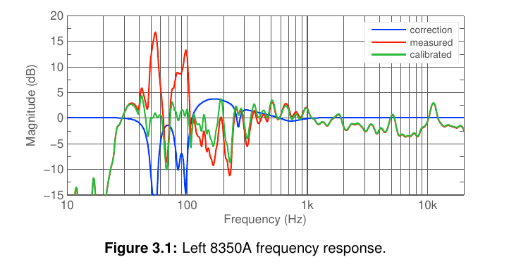

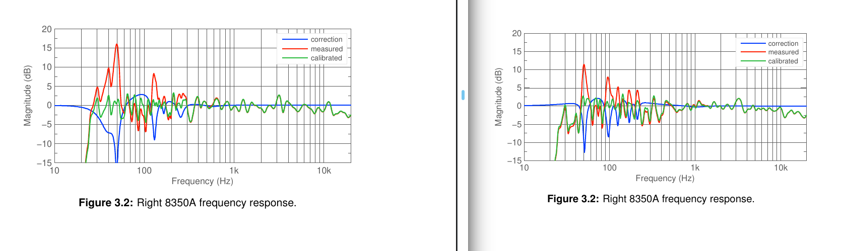

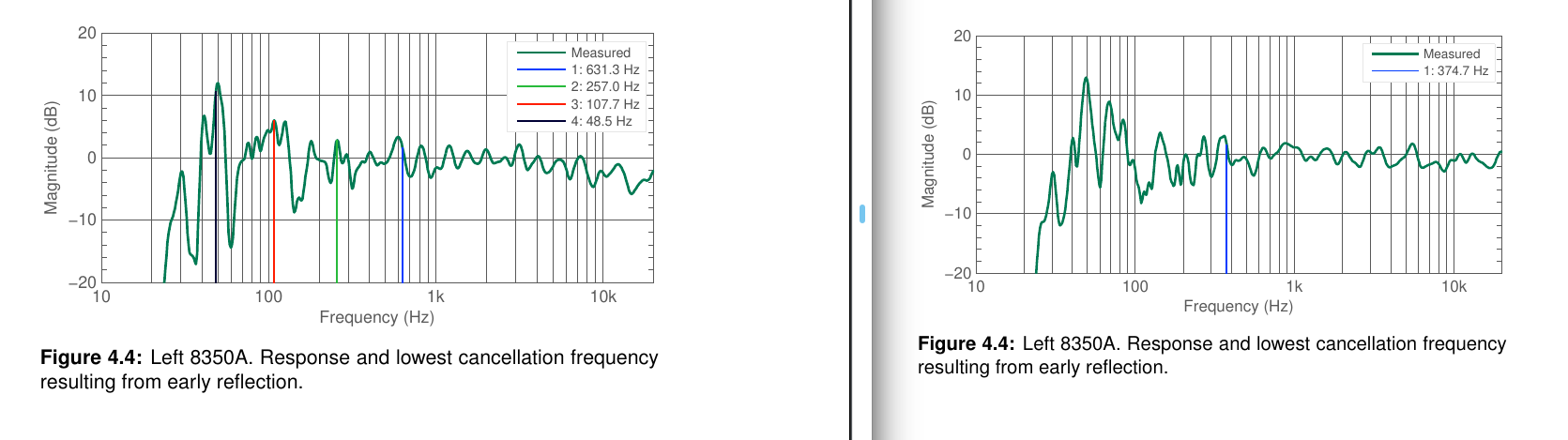

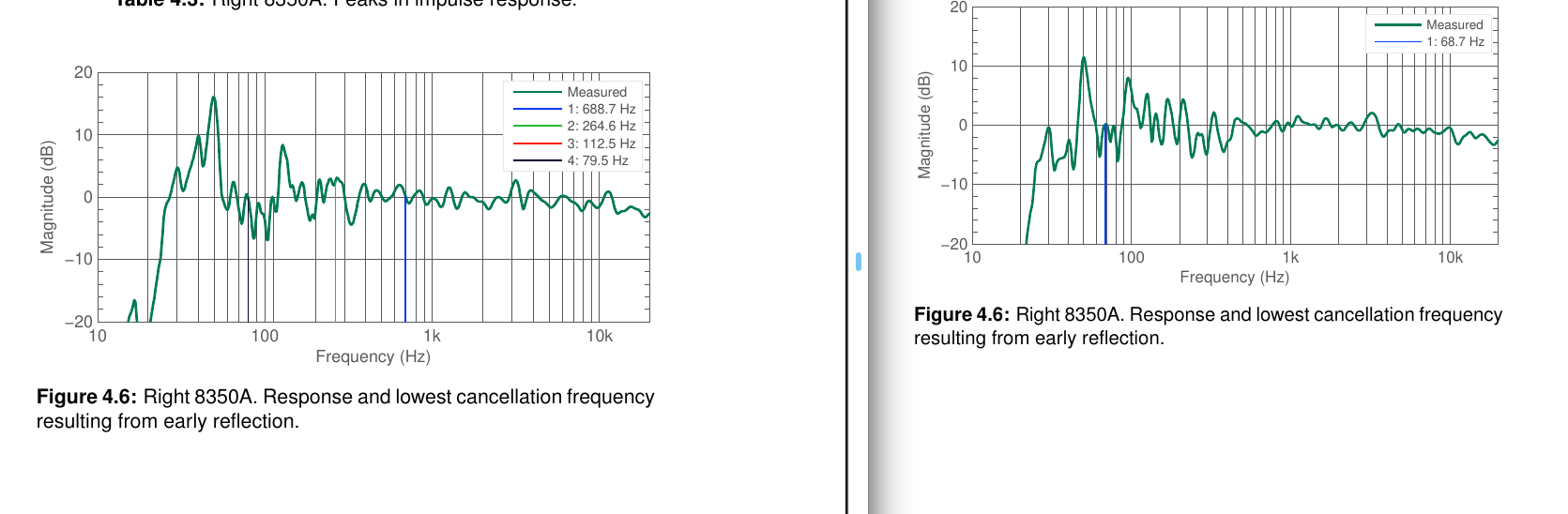

μερικές εικόνες από τα report του νέου software GRADE της Genelec
αριστερά είναι η παλιά θέση και δεξιά η καινούρια
βελτίωση της απόκρισης συχνότητας με λιγότερο βαθιές χαράδρες (; )

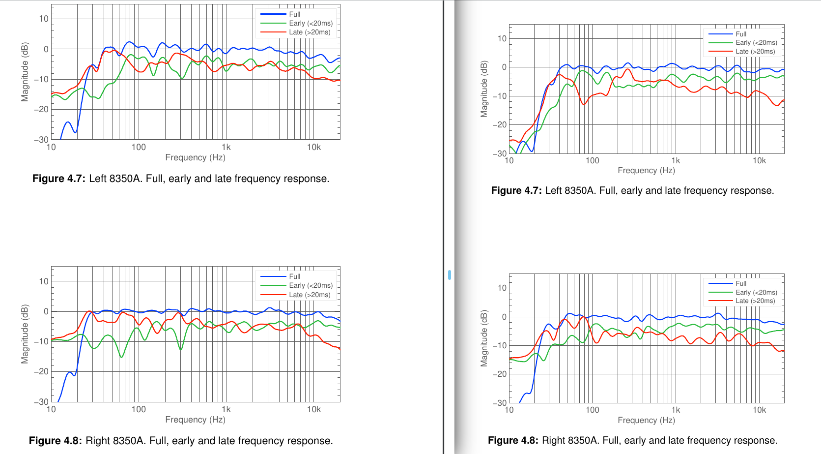

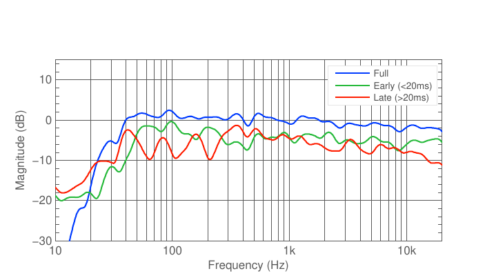

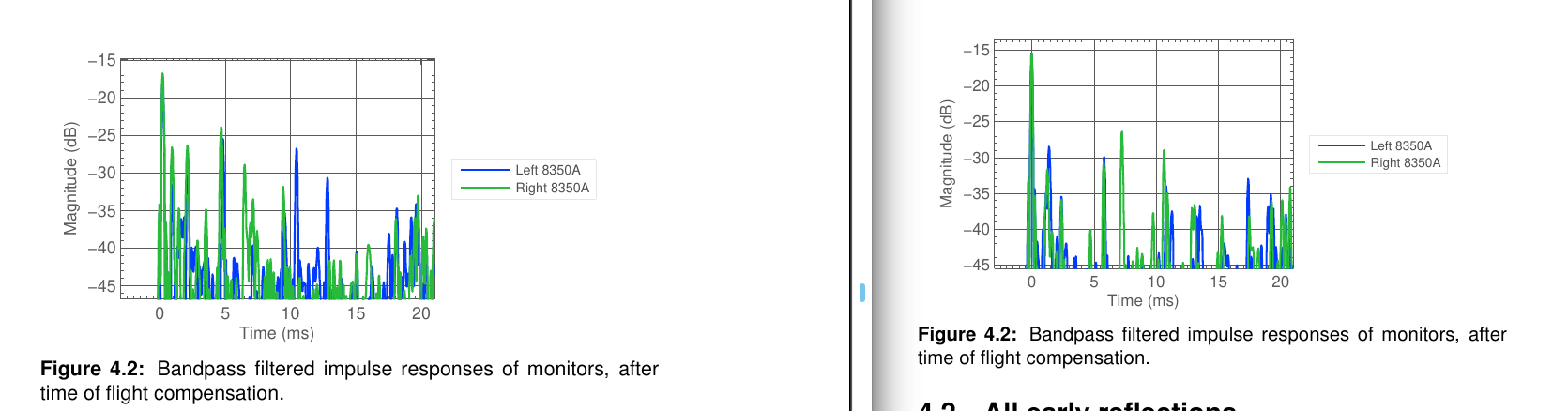

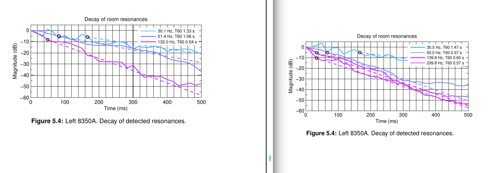

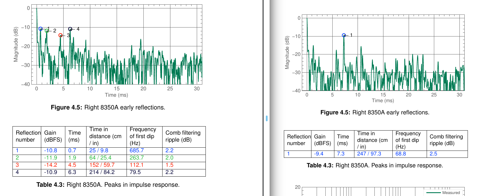

βελτίωση των early reflections

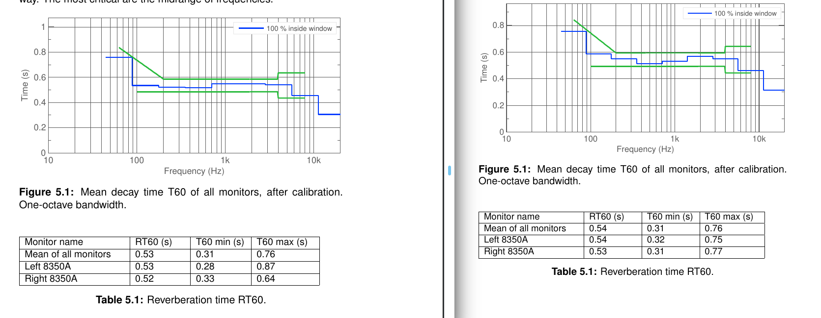

early vs late responce και RT
και διάφορα άλλα που τα εξηγεί,
αλλά πρέπει να τα διαβάσω καλά για να τα καταλάβω (αν τα καταλάβω δηλαδή) και δεν πρόλαβα ακόμη

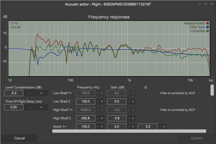

ήδη ακούω με ένα έτοιμο profile που το λέει HF tilt, και το οποίο εφαρμόζει μία κατηφορική καμπύλη -4 db από τα 6.000 Hz και μετά.
ΔΕΝ φαίνεται στις παραπάνω μετρήσεις καθώς το έκανα μετά (θα δω αν μπορώ να το εφαρμόσω πριν κάνει το calibration)
Το πλάνο είναι να μπει κατηφόρα από μικρότερη συχνότητα, δεν έχει κάποιο έτοιμο profil, και θέλω πρώτα να δω πως θα το κάνω σωστά manually.

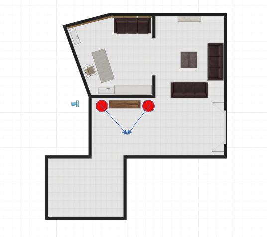

Ξαναβάζω κάτοψη του χώρου, για όποιον έχει μάτι και μπορεί να προτείνει κάποια πιθανή καλύτερη θέση.
Είματε επίσης σε φάση αναδιοργάνωσης του χώρου και όλες οι προτάσεις μπορούν να αξιολογηθούν
Οι παραπάνω μετρήσεις είναι
αριστερά με τα ηχεία στις κόκκινες θέσεις, δεξιά με τα ηχεία στις πράσινες,
και επόμενη μέτρηση το άλλο ΣΚ θα γίνει με τα ηχεία στις μπλε

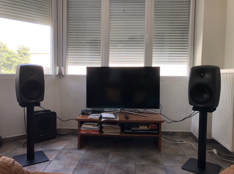

Σήμερα πήγα τα ηχεία στο ημιϋπαίθριο, διαστάσεις χώρου περίπου 3 μήκος, 4 πλάτος με μεγάλο άνοιγμα προς το σαλόνι,
έβαλα τv και ηχεία εκεί που ήταν ο καναπές.

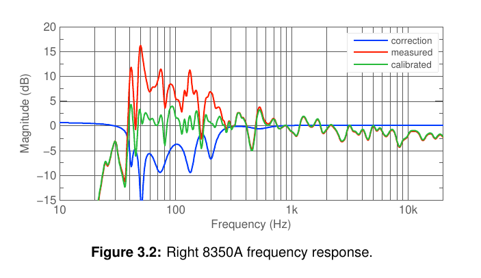

Αρχικά ηχεία σχεδόν κολλητά στον μπροστά τοίχο το ένα αριστερό και το δεξί σχεδόν (λόγω γωνίας, ο χώρος έχει παντού ασυμμετρίες)
Αποτέλεσμα απογοήτευση, μεγάλες βυθίσεις τις οποίες το GLM δεν πειράζει έτσι και αλλοιώς, καθώς από όσο έχω καταλάβει πρόκειται για ακυρώσεις που ακόμη και αν δώσεις + σε εκείνη τη συχνότητα, θα δημιουργηθούν ανάλογες ακυρώσεις με αποτέλεσμα μηδέν.
Στη συνέχεια τα τράβηξα σε απόσταση από τον τοίχο, πήγα σταδιακά από τα 50-50 εκ, σχεδόν στο μέτρο,
ταυτόχρονα πήγα και τον καναπέ πιο πίσω για να παραμείνει η απόταση ακρόασης στο 1,70/
Πίσω από τη θέση ακρόασης βρίσκεται στα 60-70 εκ. βιβλιοθήκη βάθους 30 εκ.
Σε όλες τις παραπάνω θέσεις το αριστερό ηχείο έχει τεράστια βελτίωση, χωρίς καθόλου χαράδρες στην απόκριση, μόνο ενισχύσεις τις οποίες έτσι και αλλοιώς το DSP τις ισιώνει.
Δυστυχώς στο δεξί ηχείο παραμένουν δύο μεγάλες βυθίσεις στα 180 και 200 Hz.
Έχετε καμμία ιδέα;

έχω πάρει μέχρι τώρα τις καλύτερες καμπύλες απόκρισης από όσες θέσεις δοκίμασα και στο χώρο αυτό και στο σαλόνι
η πλάκα (για μένα τον άσχετο) είναι ότι με μικρές μετακινήσεις του μισού μέτρου και λιγότερο, προκύπτουν τεράστιες αλλαγές στη απόκριση
έχω τη δεύτερη καλύτερη θέση όσον αφορά λόγο ήχου από τα ηχεία προς ανακλώμενο ήχο
(η πρώτη καλύτερη ήταν η nearfield θέση στο μεγάλο σαλόνι με ηχεία και θέση ακρόασης μακριά από όλους τους τοίχους - λογικό είναι)
κάποια θέματα που υπάρχουν σε συχνότητες κάτω από 80 Hz χοντρικά, δεν με πολυαπασχολούν καθώς περιμένω από μέρα σε μέρα το sub

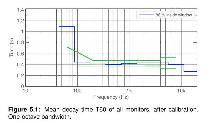

RT που μάλον δεν είναι καλό δεδομένου του μικρού όγκου του δωματίου (12 τ.μ.) (αλλά δεν ξέρω τη σημασία που έχει το ότι είναι σε συνέχεια με άνοιγμα 2Χ2.5 μέτρα με το σαλόνι)

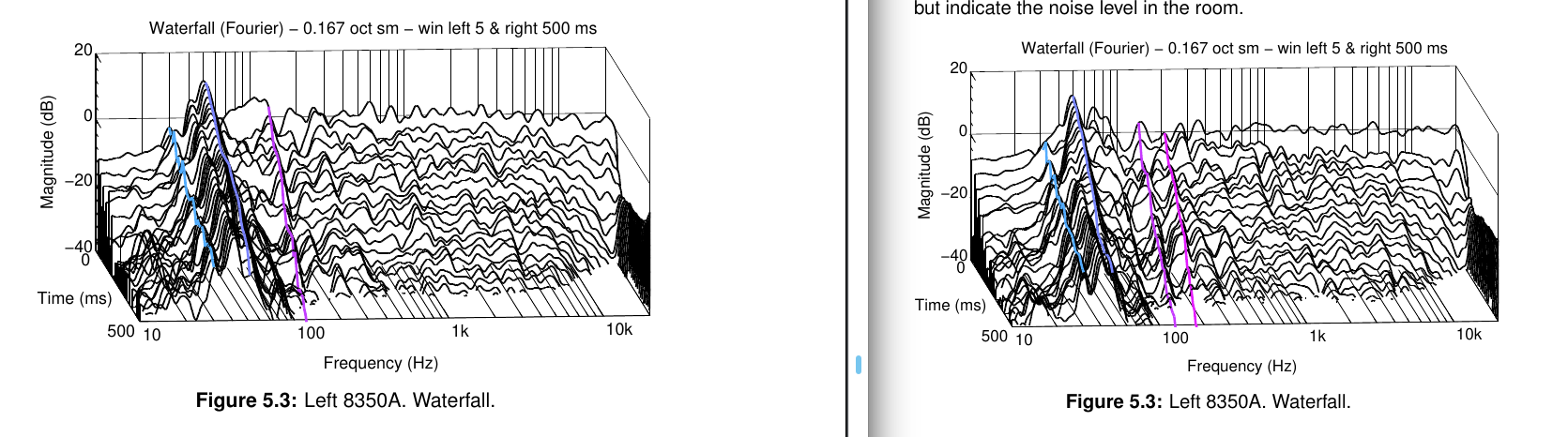

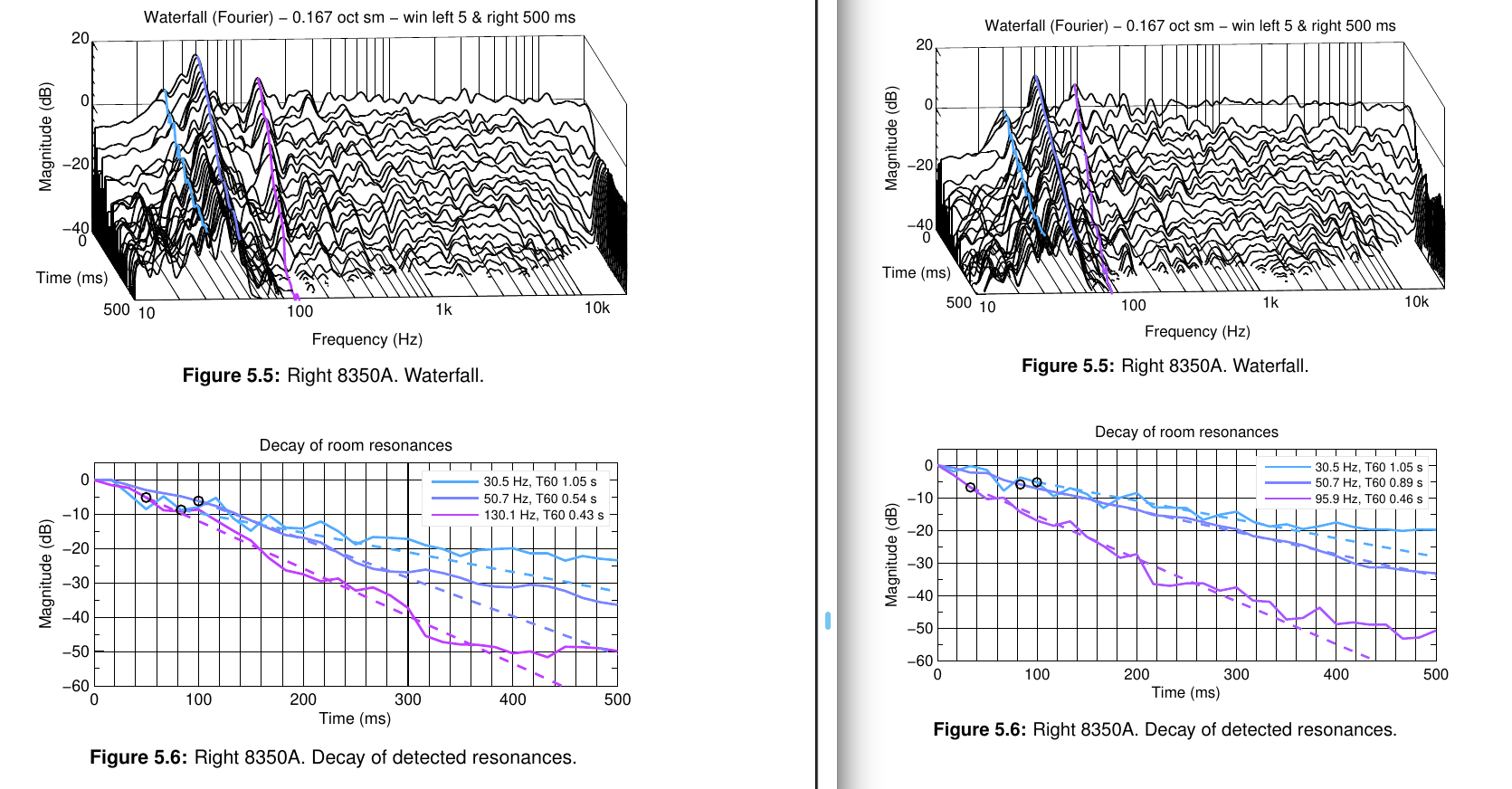

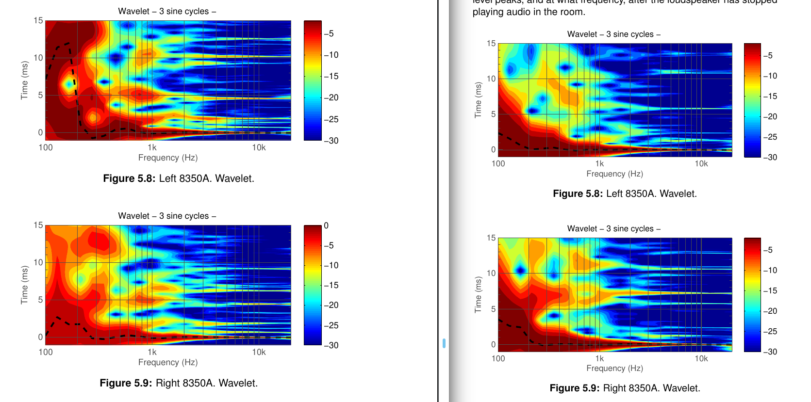

επίσης υπάρχουν ένα σωρό άλλα γραφήματα για τα οποία μάυρη είναι η νύχτα στα βουνά, όπως
Time of Flight
Waterfall
Decay of detected resonances
Wavelet
κλπ
αν έχει νόημα να αναρτήσω κάποιο για να δείτε κάποιο χοντρό θέμα με την τοποθέτηση μου λέτε

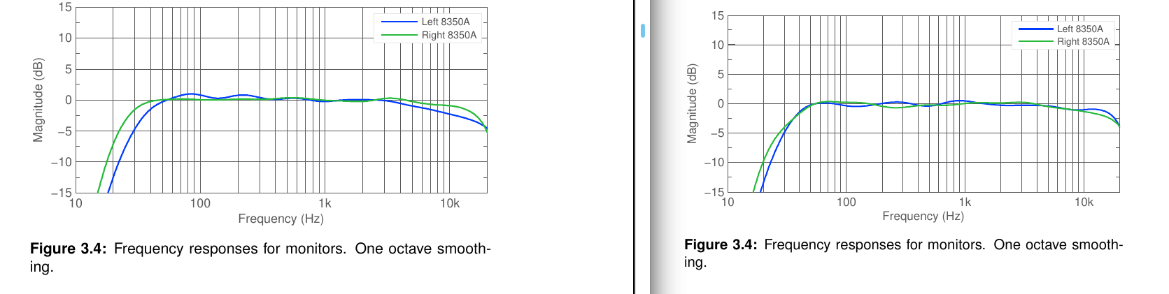

πριν και μετά 2 ακόμη μέρες μετρήσεων
πήγα λοιπόν γύρω γύρω τα ηχεία σε όλες τις πιθανές θέσεις στον ημιϋπαίθριο χώρο μετακινώντας ταυτόχρονα τον καναπέ και άλλα έπιπλα
τέλος δοκίμασα και την παρακάτω θέση στο Γ του σαλονιού
σε όλες τιε θέσεις αυτές πήρα διάφορες μετρήσεις με τα ηχεία κολλητά στον τοίχο και σε διάφορες αποστάσεις μέχρι που φτάνανε σε μη βολική θέση μέσα στο δωμάτιο.
Αγνοείστε την ακαταστασία (είμαστε υπό διάφορες αλλαγές και θα γίνει γενικό βάψιμο στο τέλος Αυγούστου)
με βάση τις αποκρίσεις συχνοτήτων έχω κάποιο σοβαρό λόγο να αποφύγω αυτήν τη θέση;
αποκρίσεις στη θέση αυτή στο σαλόνι
και πιο κάτω η θέση (από τις πολλές) με τις καλύτερες μετρήσεις στον ημιϋπαίθριο
Λίγο καλύτερες μετρήσεις γενικότερα, αλλά όχι μέρα με τη νύχτα,
Κατά τα λοιπά η αναφορά του Grade όσον αφορά τα υπόλοιπα λόγος άμεσης προς έμμεση, συμφωνία φάσης στις διάφορες συχνότητας κλπ στα ίδια μέτρια πάνω κάτω,
μόνη διαφορά το χαμηλότερο RT στον γεμάτο από τη μία μεριά ημιϋπάιθριο
Να σημειώσω ότι μου έκανε εντύπωση σαν άσχετος που είμαι ότι μικρές μετακινήσεις (των 30-40 εκατοστών) δίνανε τεράστιες διαφορές στην απόκριση με βυθίσεις πολύ μεγάλου πλάτους και βάθους (και οι οποίες δεν διορθώνονται ψηφιακά)

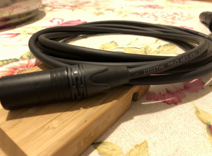

καταρχήν καινούρια καλώδια
AES/EBU 110 Ω by Klotz και βύσματα Neutrik
10 μέτρα καλώδιο, 6 βύσματα, 70 ευρώ, χαϊενδάς έχω γίνει :p
εντάξει, πέρα από πλάκα ο λόγος αγοράς τους ήταν ότι θα δίνω ψηφιακό σήμα στα ηχεία
και προτείνεται καλώδιο 110 Ω για το λόγο αυτό

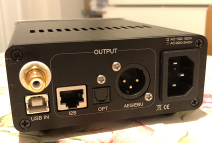

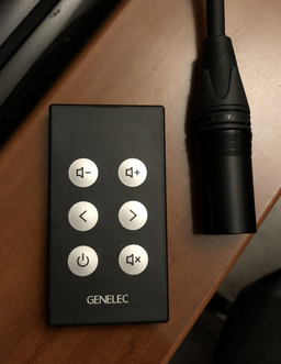

πήρα και το παρακάτω interface από το γνωστό γαλλικό μαγαζί γιατί δεν έβρισκα κάτι Ελλάδα (έχασα και μια πρόσφατη αγγελία εδώ)
και επίσης και το τηλεκοντρόλ της Genelec, η οποία ισχυρίζεται ότι είναι καλύτερα να γίνεται volume control στο DSP των ηχείων, παρά στην πηγή (PC).
Αμφιβάλλω αν θα άκουγα διαφορά, αλλά πάω by the book, άμα με παίρνει
Μία φώτο δίπλα στο XLR βύσμα για σύγκριση του μεγέθους

Με γεια!
Ελπίζω να κάνω λάθος, απο τη φωτογραφία και μονο, το control μοιαζει τρελή κινεζιά της σειράς, με κόστος 50 cents.
Κάπου είχε πάρει το μάτι μου ενα application για κινητα της genelec, δεν το έχω ψάξει όμως.
1.413
2.860
Το control φαίνεται ΚΑΙ το αισθάνεσαι φτηνό στην χρήση του.
Application υπάρχει μόνο για τα ip smart ηχεία της Genelec
Πιο είναι αυτό το interface?
1.690
2.600
Με γεια!
δεν το λες και κινεζιά αλλά ούτε είναι και τίποτα σπουδαίο,
πληρώνεις το proprietary πρωτόκολλο και το made in Finland (ότι από αυτό τέλος πάντων)
η άλλη λύση είναι το ενσύρματο χειριστήριο που κοστίζει σχεδόν τα διπλά
και τελευταία (για digital σύνδεση) η ρύθμιση volume στον player (που δεν θεωρεί optimal η εταιρεία)
δεν γνωρίζω κάτι άλλο
αυτό
https://www.audiophonics.fr/en/digi...i2s-aes-2x-tcxo-otg-24bit-192khz-p-10547.html
αυτό όντως είναι και φωνάζει κινεζιά, αλλά πιστεύω κάνει για τη δουλειά που θέλω
