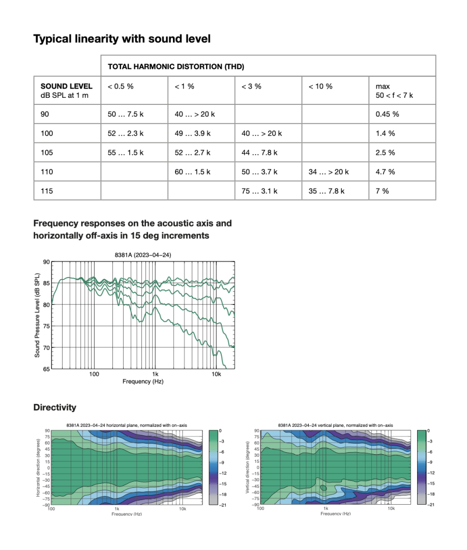

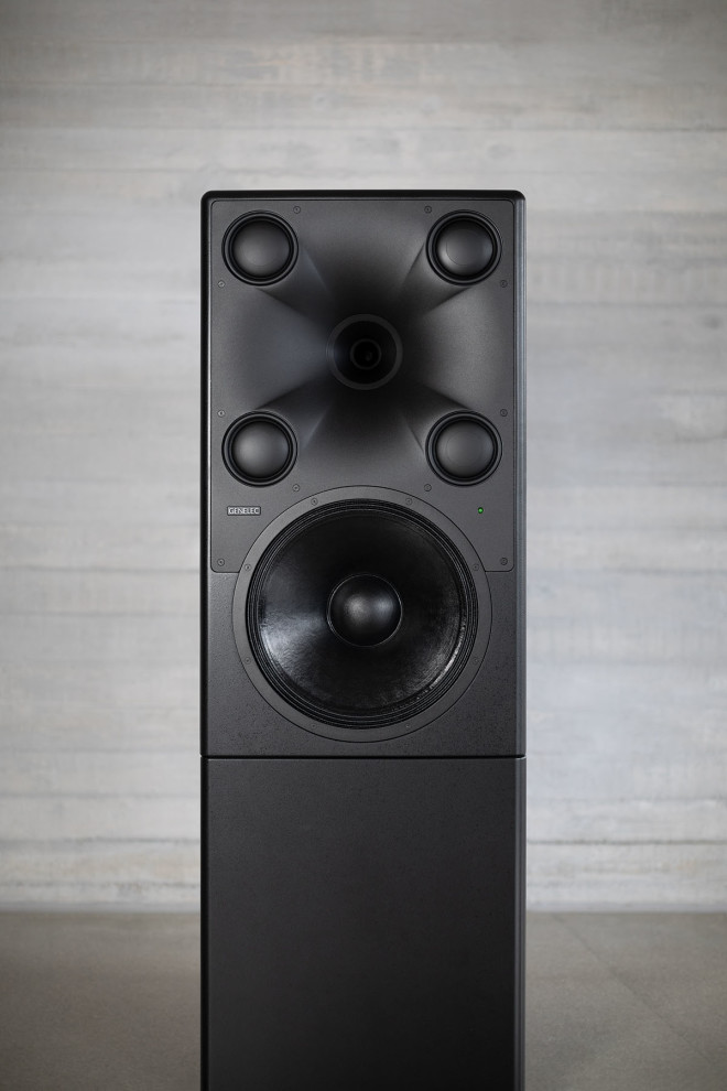

Πανάκριβος θα είναι, λογικά πιο ακριβός από 8361+W371. Ωστόσο είναι ενδιαφέρουσα τεχνική άσκηση. Ομοαξονικό με Compression Driver και μεγάλο κυματοδηγό, 4 περιφερικά mids για beam steering, καρδιοειδή χαρακτηριστικά στις χαμηλές συχνότητες, μεταβλητή συχνότητα Crossover μέσω του GLM για βελτιστοποίηση της in room απόκρισης...

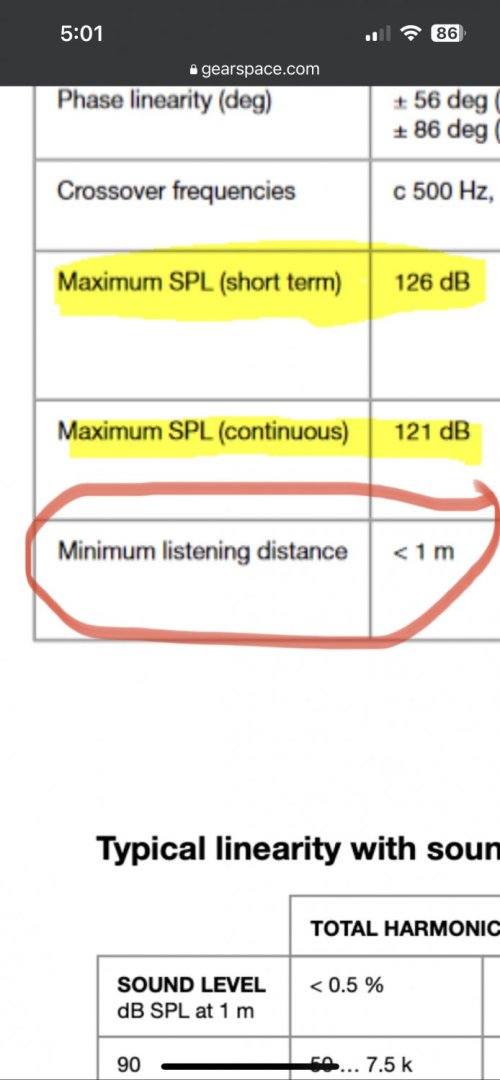

γιατί πόση απόσταση πρέπει να έχει κάποιος για να βάλεις τέτοια σε κύκλο;
και ακόμη και αν την έχει, θα έχει μάλλον και πολλές θέσεις, οπότε ίσως θα πρέπει να καταφύγει σε καλύτερες λύσεις για να ακούνε όλοι το ίδιο; (arrays μήπως; )

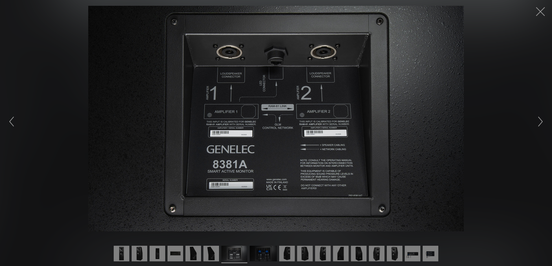

Η πλάτη δείχνει πως οι ενισχυτές είναι εκτός ηχείου, σε ρακ. Το λέει κιόλας. Οι RAM είναι modules.

Δεν νομίζω πως υπάρχουν πολλοί που θα ακούσουν τα S360 και θα ήθελαν κάτι παραπάνω, για οικία, και σε μεγάλα δωμάτια. Είτε δικάναλο είτε πολυκάναλο.
"......Dolby film mixing even in rooms where the listening distance exceeds 10 metres (33 feet)".
