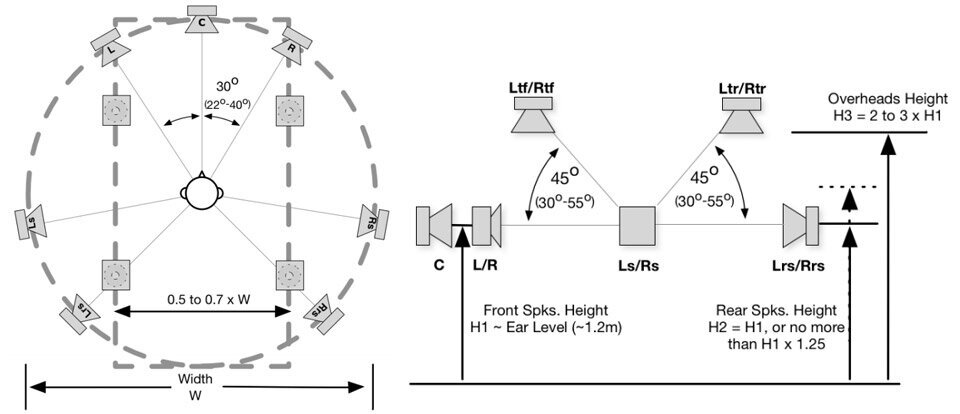

To 0.5W οδηγεί ουσιαστικά σε "ίσες αποστάσεις".
Σου δίνει περιθώριο 0,2W για πιο φαρδύ χώρο, κι αν έχεις ίσως πολλές θέσεις θέασης, οπότε είναι λογικό να μην έχουν ηχείο πάνω από το κεφάλι τους.
Αν είσαι μέσα στις προδιαγραφές της γωνίας, βγαίνει πανεύκολα να είναι και σε ίση απόσταση ακρόασης με τα υπόλοιπα.
αυτό
θεωρείς εφικτό να ακούγεται καλύτερα από 2 ατμος?

Αυτό είναι λάθος.
Προβλεπομενες είναι οι γωνίες.
Δες το δεξί σχήμα

Αυτό είναι λάθος.
το ξέρω
απλά σκεφτόμουν μήπως με το κατάλληλο delay να μπορούσε να ακουστεί καλύτερα από 2

Δεν διορθώνεται με delay η γωνία, μόνο με το λογισμικό του τρινοβ διορθώνεται.
το delay το ανέφερα για να κερδίσουμε-κοροιδέψουμε τον ενισχυτή λόγω μικρότερης απόσταση των 2 σειρών

Κοίτα, μεταξύ μας, τα 4 άτμος ακόμα και σκατα να τα βάλεις όπως δείχνεις, θα είναι καλύτερα από 2. Θα έχει μια μετακίνηση ενός object μπρος πίσω στο ταβάνι, αλλά να, θα είναι πολύ μικρή.
Την απόσταση των ηχείων τη διορθώνουν όλοι οι av. Και στα 6 μέτρα να τα βάλεις 2 ηχεία, θα τα φέρουν μαζί με τα υπόλοιπα. Αλλά αυτά μεταξύ μας. 🤣😂😜
σχεδόν έχω πειστεί....αλλά το μελετάω ακόμα πριν ανοίξω και άλλες τρύπες :biggrin:

σχεδόν έχω πειστεί
Δεν υπάρχει περίπτωση περισσότερα δορυφορίδια να παίζουν χειρότερα από λιγότερα, αυτά τα λεν μόνο οι οπαδοί του βινυλίου. 🤣😂😜
Κάνε ότι μπορείς για να πλησιάζεις τις προδιαγραφές τοποθέτησης, πάντα αυτό κάνουμε, το κατά δύναμη, όλοι και σε κάθε περίπτωση, έχουμε περιορισμούς λόγω χώρου, όπως κι ο στουντιας που έβαλε ο νταποστ.
Οπότε απλώς κάνεις το καλύτερο δυνατό, με οδηγό τα pdf, και μετά ότι καταφέρει ο av pro, χεστηκε η φοράδα στ'αλωνι αν δεν είναι τέλεια. 🤣😂😎
<4 βάζουν οι πούστ$δες.
Αν και με αυτό το αδιαμφισβήτητο γεγονότο δεν πείστηκες, δε χρειάζεται να ανοίξεις κι άλλη τρύπα: την έχεις ήδη έτοιμη (κατά το γνωστό ανέκδοτο). :pickingnose:

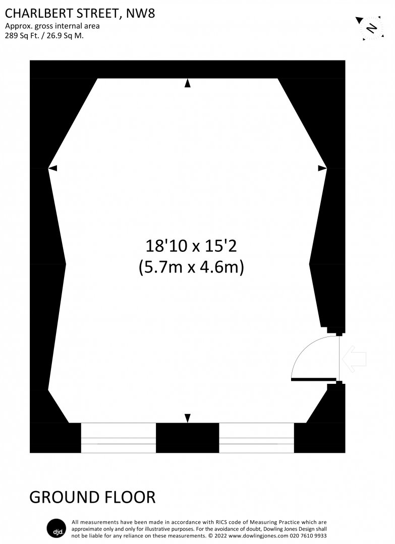

Μιλάμε για τρομερό set up :
RAK studio 4 -Immersive
Για όποιον ξέρει τα ηχεία έστω και λίγο , κλάμα :eek: :o😭:
  • 9.1.4 Atmos and Spatial mixing array;
  • Genelec 8631s x9 (+2 for Sony 360RA)
  • Genelec W371A x3
  • Genelec 7380 x2
  • Genelec 8351B x4 (ceiling)

Το πιο ενδιαφέρον δεν είναι τα ηχεία που έβαλαν στο παραπάνω στούντιο, θα μπορούσαν και καλύτερα. 😜
Το πιο ενδιαφέρον είναι αυτό:
Στο μπροστά "πεντάγωνο" είναι το σεταπ, προσέξτε που είναι τοποθετημένα τα ηχεία.
Δείτε το καθαρό εμβαδό του χώρου.
Ξαναδείτε τι σεταπ έβαλε σε 26,9τμ.
Απόσταση ακρόασης ~2μ.
Κι όποιος κατάλαβε κατάλαβε. 😜
ΥΓ. Οι γυψοσανιδες έχουν υπολογισμένο και cross firing. Όταν τα λέω γω.. 😂😜🤣
