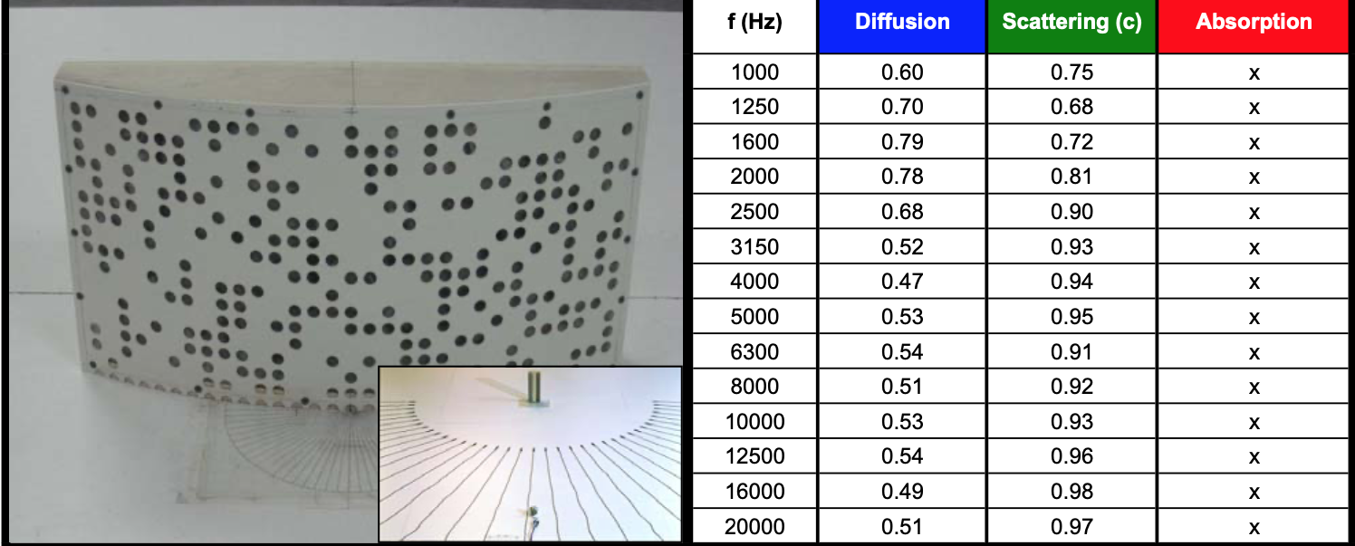

Βάζω μετρήσεις των RPG BAD που είναι διάτρητα με ένα ψευδο-τυχαίο πατερν. (Δε βάζω μετρήσεις διάχυσης γυψοσανίδων γιατί προφανώς δεν υπάρχουν.) Τέτοια προιόντα έχουν πλεόν όλοι οι κατασκευαστές στους καταλόγους τους. Έχει πολύ χαμηλό συντελεστή διάχυσης, λίγο καλύτερο συντελεστή σκέδασης.
Πολύ καλύτεροι είναι οι συνετελεστές του BAD ARC που είναι το ίδιο προϊόν αλλά κουρμπαριστό. (Βέβαια εδώ, όπως με όλα τα polys, δημιουργείται λομπινγκ όταν βάζεις πολλά τεμάχια σε γειτονικές θέσεις, άλλη ιστορία αυτή.)
Πάρα αυτά, τα BAD, όπως και όλες οι διάτρητες γυψ/δες, έχουν μειούμενη απορρόφηση και αυτό είναι το σημαντικό χαρακτηριστικό τους για ομοιόμορφο RT60. Αν μπουν δε με κατάλληλες κλίσεις και με αρκετή απορρόφηση πίσω τους, τα διάτρητα υλικά είναι ικανά από μόνα τους να φτιάξουν συνολικά την ακουστική ενός χώρου (ομοιόμορφο, χαμηλο RT60 και χαμηλές πρώτες ανακλάσεις). Επίσης είναι σχετικά φτηνά υλικά και αρχιτεκτονικά όμορφα, ειδικά τα ξύλινα διάτρητα.
Για οικιακούς χώρους είναι ΙΜΗΟ η καλύτερη επιλογή. Αλλά ΟΚ, θέλει συνεργείο και μανούρα για να μπουν. Επίσης, δε "φωνάζουν" ξέρω τι είναι διάχυτης και έχω βάλει για μόστρα 5-6 στο χώρο μου (χωρίς να αποδίδουν στο 99.9% των περιπτώσεων, όπως Πχ. και στο δικό μου δωμάτιο, χαχα).

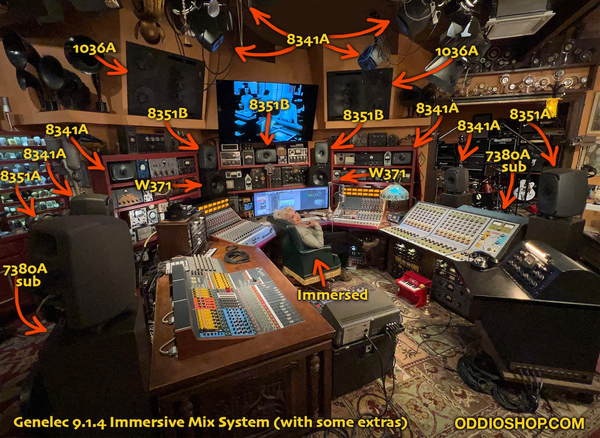

Πως παντρεύεις το παλιό με το νέο... Ένα απίθανο immersive σύστημα, κρυμμένο μέσα σε παλιές αναλογικές κονσόλες, vintage μικρόφωνα και λοιπά "διαμάντια" (ή σκουπίδια;; :rolleyes: :tongue:).
Τρελοκομείο!

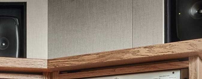

Γεννήθηκε το ερώτημα καθώς ο χώρος που βλέπω στο Studio στο Λονδίνο παίζει να έχει ταπετσαρίες.
Edit: τώρα που το ξαναβλέπω, αυτό δεν είναι βαφή. Αν δεν είναι κάποια ειδική ταπετσαρία, είναι καλά τεντωμένο ύφασμα.

Εντάξει, θα μπορούσε να είναι και ύφασμα, αλλά σιγά μην έκατσαν να τα ντύσουν ένα ένα με ύφασμα. Και ντυμένα πως τα έβαλαν να σταθούν στον τοίχο; δύσκολα..
Ταπετσαρία το κόβω και γω.
Τα ξύλα από κάτω δε ξέρω τι δουλειά κάνουν.
(όχι αυτά που φαίνονται εδώ, τα ρακ, εννοώ τα ξύλα στους τοίχους)

Εγώ πάλι το κόβω για ύφασμα οπτικά, συν ότι η ταπετσαρία θέλει κόλλα περασμένη με ρολό, με ότι μπορεί να σημαίνει αυτό για τον ήχο και την κατασκευή πίσω από αυτήν.

Στειλτους ένα μέιλ. Έχω και γω την περιέργεια, γιατί αν είναι όντως ύφασμα, δε μπορώ να καταλάβω πως σκατα τα στερεωσαν χωρίς βίδες;

Γιατί, ταπετσαρια θα έδειχνε διαφορετικά; δε νομίζω..

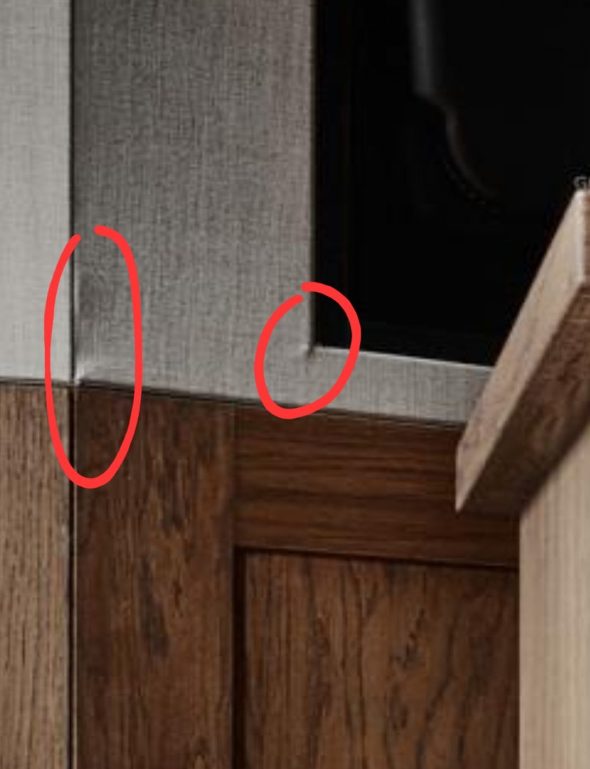

Η ταπετσαρία θα μπορούσε να τοποθετηθεί με τέτοιο τρόπο ώστε να μην φαίνεται καμία ένωση. Να μην βλέπουμε τελάρα.
Αυτό δεν μπορεί να γίνει με το ύφασμα καθώς πρέπει να τεντωθεί καλά και να το πιάσουν από πίσω με κάτι. Έτσι θα δημιουργηθούν τελάρα, που βλέπουμε και σε αυτή την κατασκευή.
