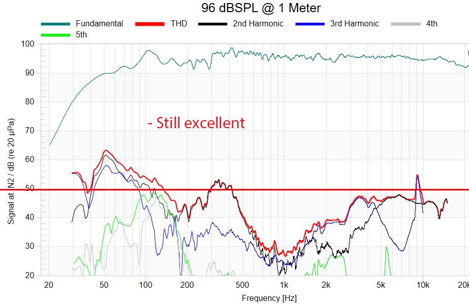

πόσο περισσότερο ξύλο θα φας απο τα 16 genelec 8361 σε σχέση με τα 16 kh310 (ή focal twin be 6 ή genelec 8050)
Δεν "χρειάζεται" περισσότερο ξύλο, και δε το κάνεις γι'αυτο το λόγο, αλλά γιατί απλώς είναι καλύτερο ηχείο το τζενελεκ.
Προφανώς την στάθμη, με οποιουσδήποτε δορυφόρους, θα πρέπει να την περιορίσεις το πολύ στα 10 ντεσιμπέλ πάνω από αναφοράς, για λόγους ασφαλείας των αυτιών σου..
Ολα τα σοβαρά μόνιτορ, ανεξαιρέτως, είναι ικανά για στάθμες αναφοράς στην ενδεδειγμένη για αυτά απόσταση ακρόασης, πάντα αυτός είναι ο στόχος της υλοποίησης.
Το καλύτερο ηχείο όμως, θα παίζει καλύτερα.
Τα σχεδιαγράμματα του τζενελεκ βγάζουν μάτι.
Οι παραμορφωσεις κυμαίνονται σε εξαιρετικά χαμηλά επίπεδα σε όλο το φάσμα.
Η ομοιογένεια οφ αξις είναι υπόδειγμα για όλους τους υπόλοιπους κατασκευαστές ανεξαιρέτως.
Η απόκριση on axis ομοίως αποτελεί υπόδειγμα, παράδειγμα προς μίμηση, με πλήρη έλλειψη συντονισμών και χρωματισμών.
Το στεπ ρισπονς έρχεται σα κερασάκι στην τούρτα να δείξει την αρτιότητα της υλοποίησης στο πεδίο του χρόνου.
Η δε στάθμη, αρκεί για χρήση ως main monitors σε μεγάλες αποστάσεις ακρόασης, για άνετη ασυμπίεστη στάθμη αναφοράς.
Κανένα μόνιτορ δεν προορίζεται για χρήση σε μεγαλύτερη στάθμη της στάθμης αναφοράς. Υπάρχουν τα PA για αυτή τη χρήση.

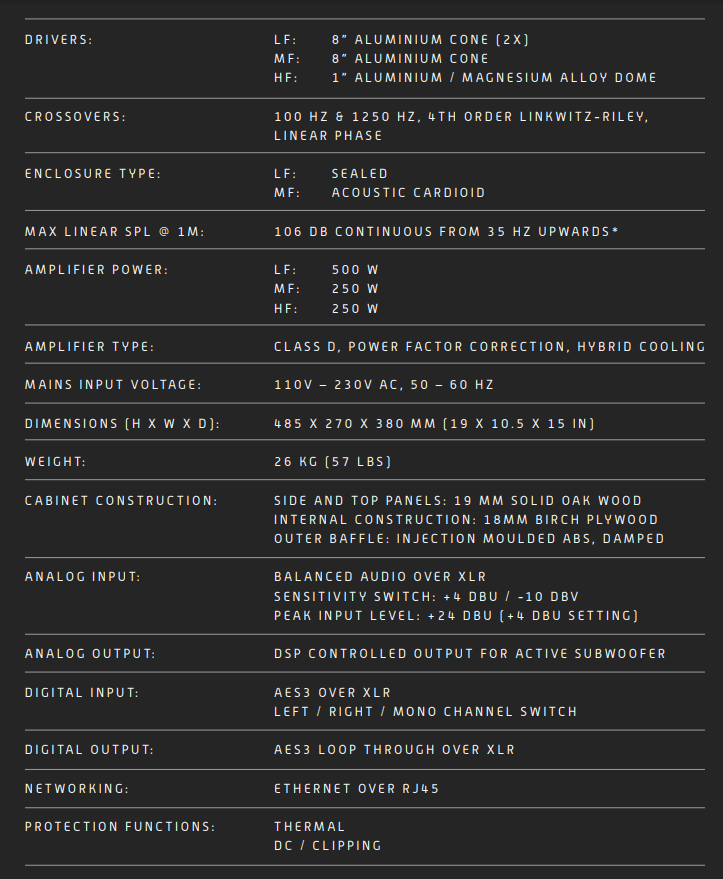

Η καρδιοειδης αρχιτεκτονική του ντατς, του κόβει στάθμη, είναι αναπόφευκτο, και αυτό το γνωρίζουμε και για τα γκειθαιν.
Τα τεχνικά χαρακτηριστικά των ηχείων, είναι διαθέσιμα, όπως το max spl, και εντός των ορίων χρήσης τους (ενδεδειγμένη απόσταση ακρόασης) είναι αμφότερα ικανά για παρόμοιες στάθμες στο φάσμα που τους αναλογεί, εφόσον χρησιμοποιηθούν σωστά (κροσαρισμενα και με σαμπ) και ουχί σαλονατα.
Το Νιούμαν το 310 που έχω, πλεονεκτει στη χρήση ως δορυφόρος στην ενσωμάτωση με σαμπ, διότι είναι κλειστής καμπίνας. Ωστόσο, αυτό του το πλεονέκτημα, το καθιστά πρακτικώς άχρηστο για χρήση σε οποιοδήποτε σαλόνι χωρίς σαμπ, είναι μια λάθος τακτική αυτή, που απλώς οδηγεί σε λανθασμένα συμπεράσματα χαιενδικης φύσεως. Μια μικρή κλειστή καμπίνα με 8,25" γουφερ, τι θες να κάνει στην πρώτη οκτάβα σε σαλόνι που θα το βάλει ο καγκουρας στα 3,5 μέτρα; είναι απλώς λάθος όλο το κονσεπτ, δεν αποτελεί μειονέκτημα του ηχείου η χρήση με χαιενδικους όρους.😎
Ομοίως το γκριμ, κι αυτό σα το 310, χωρίς σαμπ, είναι ακατάλληλο για χαιενδικη χρήση, θα οδηγήσει με μαθηματική ακρίβεια σε λανθασμένα συμπεράσματα. Βεβαίως, μεταξύ τους, το 310 πλεονεκτει λόγω ελαφρώς μεγαλύτερου γουφερ και 3 δρόμων, αλλά κανένα τους δεν είναι για σαλονατη φάρ φιλντ χρήση χωρίς σαμπ, και αυτό δεν αποτελεί μειονέκτημα των σχεδιασεων αυτών, αποτελεί απλώς λάθος χρήση τους. 😎
Το ντατς αντιθέτως, λόγω των οπών ανάκλασης χαμηλών που διαθέτει, αν χρησιμοποιηθεί ομοίως λάθος υπό όρους χαιενδικης φαρφιλντ τοποθέτησης σε σαλόνι χωρίς σαμπ, προφανώς θα πλεονεκτει στο φιλινγκ του χαιενδα, αλλά αυτά δεν είναι σοβαρά πράματα. 😁🤣😍😜😁😘

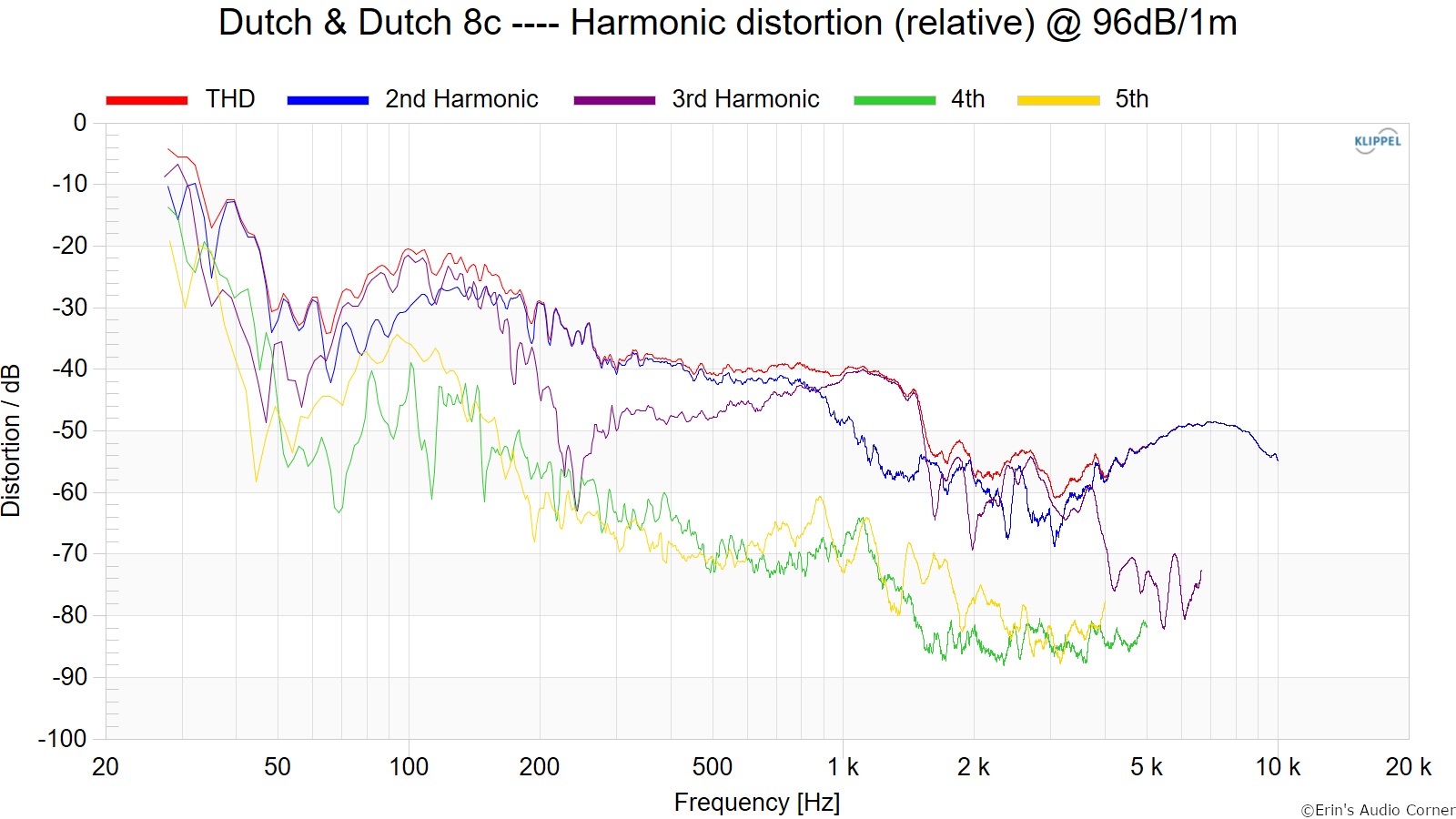

Τα Dutch παραμορφώνουν όταν παίζουν δυνατά, αρκετά περισσότερο απο τα Genelec.
Στα 96dB οι παραμορφώσεις, το πάνω είναι το Genelec
To Dutch από την άλλη εχει το καρδιοειδές ως πλεονέκτημα και σε σαλόνι που γίνεται της καραμπόλας δεν θα χρειάζεται να παίζει πολύ δυνατά.
Σε προσεγμένο χώρο όμως θα φανεί η διαφορά στην απαραμόρφωτη στάθμη.
