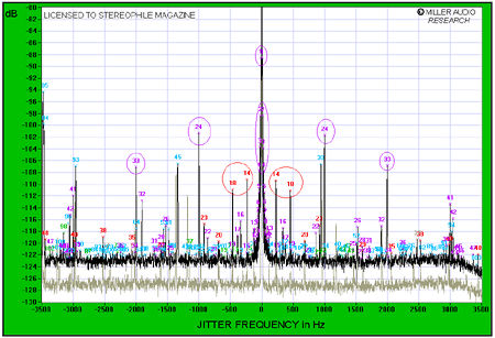

Το Wi-Fi? Σοβαρά? Με ποιό τρόπο? Με βλέπω για δίκτυο, κάτι ξέρουν οι στουντιάδες....
Είδα κάτι ασύρματες Wi-Fi συσκευές που έχει το πλαίσιο, δίνουν σήμα βίντεο και μια ες πι ντιφ, και ψάχνω για τρόπο να μεταφέρω ασύρματα (Wi-Fi) 2 αές εμπού, έστω και να το κατασκευάσω, λες να μη το ψάξω λόγω τζίτερ?
Κοίτα που μ'έβαλε σε σκέψεις.... με προβλημάτισε...
Αλλά θα το πληρώσει, θα πάμε μαζί για σπαγκέττι και θα αναλάβει την παρμεζάνα!
5.581
298
http://www.stereophile.com/budgetcomponents/505apple
"The AirPort Express stumbled when it came to its measured jitter performance—hardly surprising, considering it has to derive its 44.1kHz word clock from an asynchronous, probably encrypted datastream. Feeding it the diagnostic 16-bit data compiled by the late Julian Dunn over the ether from a PC running iTunes, the level of word-clock jitter in the AE's analog output was a very high 2.4 nanoseconds (2400 picoseconds)":
"Latency, jitter and packet loss are all higher on Wi-Fi than on a wired LAN and therefore create more difficult voice-quality problems."
http://www.techonline.com/community/tech_topic/38422
Και να σκεφτείς ότι μιλάει για κινητά.
