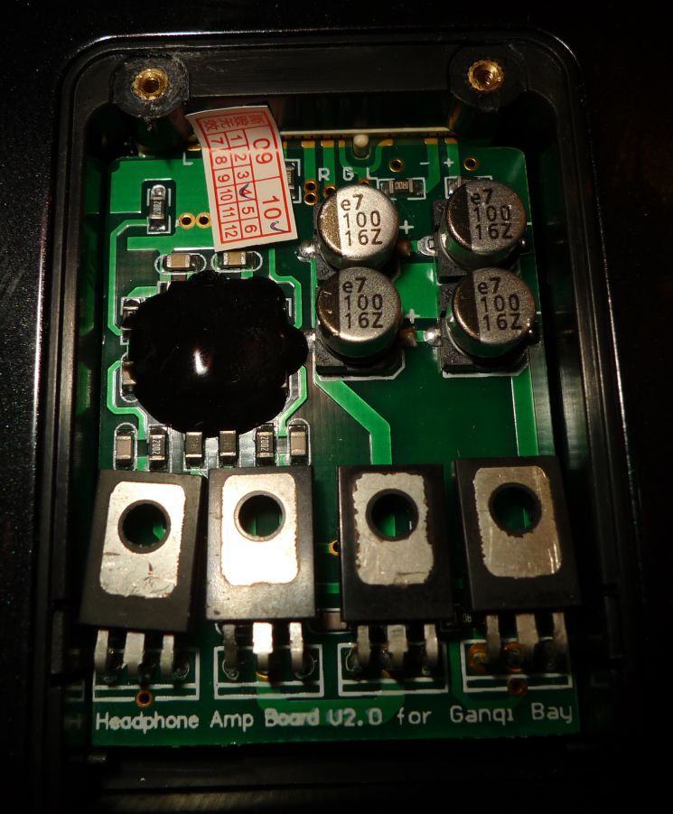

Θα ήθελα να ρωτήσω αν το δικό σου έχει ένα ή δύο τελεστικούς OPA-627. Μου κάνει εντύπωση που ο κατασκευαστής αναφέρει στα χαρακτηριστικά ένα τελεστικό.
Επίσης αν είναι δυνατόν να βγάλεις μια φωτογραφία σε υψηλή ανάλυση από το module ενίσχυσης (both sides). Ένας φίλος μου ζήτησε να του φτιάξω ένα ίδιο και θέλω να δω μια λεπτομέρειια που δεν φαίνεται καλά στο σχέδιο που μου έδωσαν.
Επίσης να μου πεις αν το δικό σου υποστηρίζει και εξωτερικούς σκληρους δίσκους.

Ευχαριστώ g.kar
Δεν υποστηρίζει εξωτερικούς σκληρούς.
Ορίστε και μια φωτό του module. Δεν το έβγαλα, μην το ζορίσω και κάνω και καμιά ζημιά.
Αυτά που κρύβει ο κατασκευαστής τι είναι;

Ευχαριστώ g.kar
Πρέπει να είναι το σταδιο ενίσχυσης της τάσης. Το ρεύμα στη συνέχεια ενισχύεται από τα 4 συμπληρωματικά transistors (2 ανά κανάλι). που φαίνονται με την πλάτη γυρισμένη προς εμάς :114:
Άρα δεν τα κρύβει, αλλά προστατεύει τον χρήστη από την τάση;
H τάση είναι πολύ χαμηλή σε αυτό το σημείο, επομένως δεν τίθεται θέμα προστασίας του χρήστη.
