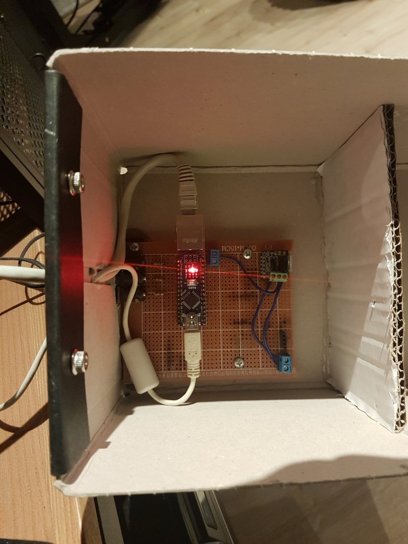

Πλέον με το know how που απέκτησα ετοιμάζομαι για το επόμενο project: Ογκώδη και άσχημα ηχεία (που κανονικά δεν θα έβαζα στο σαλόνι μου) που όταν δεν παίζουν... εξαφανίζονται! Stay tuned!
Ναι, μπορεί να πέρασαν 6 μήνες από τότε, αλλά όπως είδατε στο άλλο thread, κράτησα την υπόσχεσή μου!
Όπως είπα θα αναλύσω σε αυτό το thread με λίγο περισσότερη λεπτομέρεια τον μηχανισμό, σε περίπτωση που κάποιος ενδιαφέρεται να φτιάξει, αν όχι κάτι ίδιο, ίσως κάτι σχετικό.
Μιλάμε λοιπόν για ένα ζευγάρι (ανά ηχείο) τηλεσκοπικά lifting columns, τα οποία τα βρίσκουμε σε σχετικά λογική τιμή στην Κίνα:
Η κατασκευή τους είναι αρκετά ποιοτική, είναι σχετικά αθόρυβα και επειδή κανονικά προορίζονται για standing desk, έχουν μηχανισμό ελέγχου ώστε να μην βρεθεί ποτέ η μία κολώνα σε διαφορετικό ύψος από την άλλη. Γενικώς, απολύτως κατάλληλα για αυτό που τα ήθελα. Επίσης, με τα 38 κιλά του θηρίου, δεν φαίνεται να ζορίζονται καθόλου.
Η βάση είναι ένα "Η" φτιαγμένο από στρατζαριστά (γεμισμένα με λεπτή χαλαζιακή άμμο) και γωνιές.
Το πιο δύσκολο κομμάτι της "πατέντας" αφορούσε τον τηλεχειρισμό του controller, καθώς ήταν touch και όχι με τυπικά push buttons τα οποία θα μπορούσες να βραχυκυκλώνεις με ένα ρελέ (όπως έχω κάνει στο project της οθόνης). Στη συγκεκριμένη περίπτωση, ό,τι και να δοκίμαζα να συνδέσω πάνω στα πηνία των κουμπιών (είτε καλώδιο, είτε τρανζίστορ, είτε ρελέ) "ενεργοποιούσε" το πάτημα του κουμπιού.
Άρα, η μόνη λύση που απέμεινε ήταν το servo. Αγόρασα λοιπόν 2 SG90, τρύπησα την πλαστική πρόσοψη, κόλλησα 2 πολύ λεπτά και κοντά συρματάκια πάνω στα ελατήρια (οτιδήποτε πιο χοντρό ή μακρύ ενεργοποιούσε το κουμπί) και πάνω στο servo κόλλησα ένα πιο μεγάλο κομμάτι μέταλλο. Όταν έρχεται σε επαφή το μέταλλο με το συρματάκι, ενεργοποιεί το κουμπί.
Για να στέλνω το σήμα, χρησιμοποιώ ένα Arduino Nano με Ethernet Shield, που λαμβάνει τα μηνύματα μέσω MQTT. Τα μηνύματα τα στέλνω όπως πάντα με το openHAB, που αποτελεί τον controller όλων των αυτοματισμών μου.

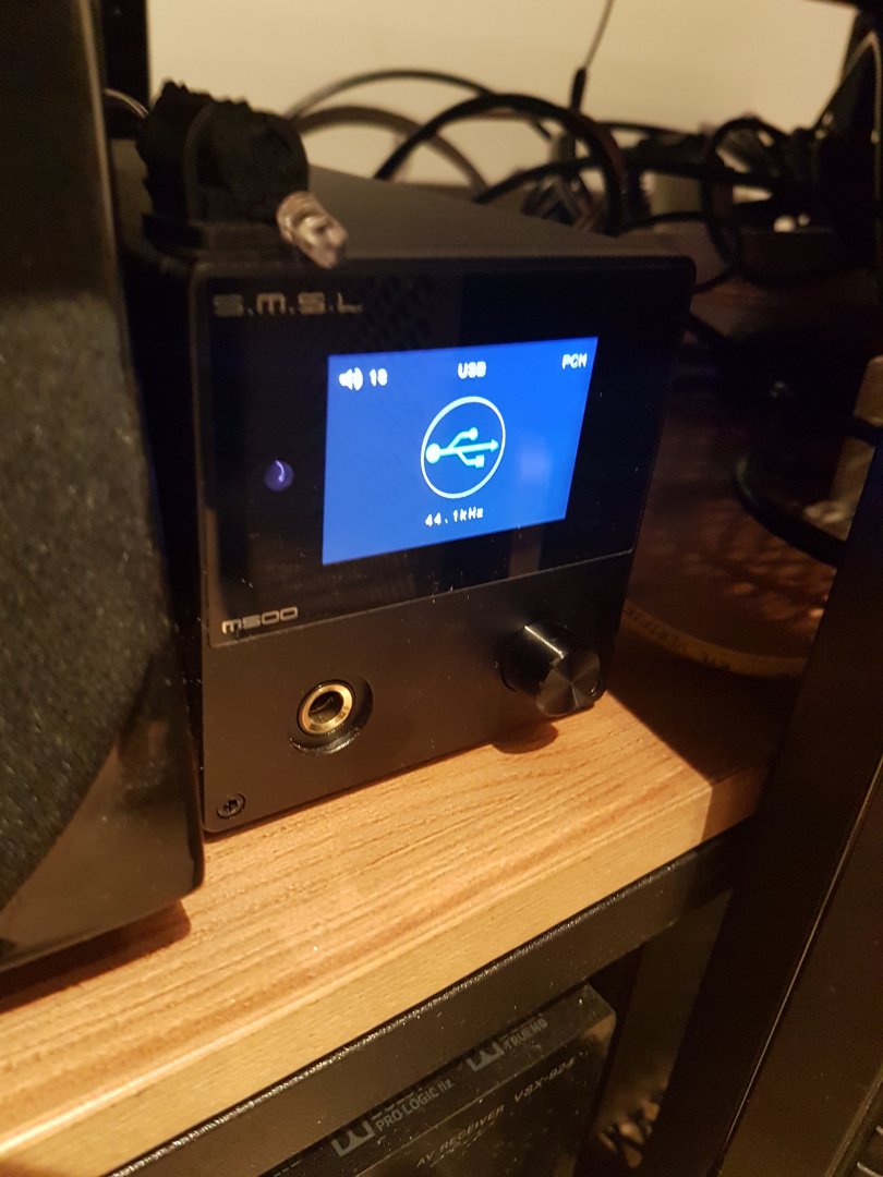

Εκτός από το Arduino για τον έλεγχο των lifts, υπάρχει κι άλλο ένα που εκτελεί χρέη "Logitech Harmony".
Μιλάμε και πάλι για ένα Arduino Nano με Ethernet Shield, που όπως το άλλο συνδέεται στον MQTT server και λαμβάνει μηνύματα από εκεί. Ίσως θα μπορούσα και να τα συνδυάσω αυτά τα δύο, αλλά επειδή το "τηλεκοντρόλ" το είχα φτιάξει από παλιότερα, δεν το πείραξα.
Ο δικός του ρόλος, είναι να στέλνει αυτά τα μηνύματα στα υπέρυθρα LEDs που έχει συνδεδεμένα πάνω του και έτσι να λειτουργεί ως τηλεκοντρόλ για συσκευές που δεν διαθέτουν άλλον τρόπο αλληλεπίδρασης.
Μια τέτοια συσκευή είναι για παράδειγμα το SMSL DAC, το οποίο ενώ είναι πολύ καλό DAC, έχει πολύ κακό τηλεκοντρόλ. Άρα είναι πολύ πιο βολικό να μπορείς να το ανοιγοκλείνεις και να ελέγχεις το volume από το κινητό, όπως και όλα τα υπόλοιπα μέρη του συστήματος. Με τη βοήθεια ενός IR LED:
και του παραπάνω Arduino, μπορώ να στέλνω από το κινητό ό,τι σήμα θα μπορούσα να στείλω και από το τηλεκοντρόλ του.
Αντίστοιχα ένα τέτοιο LED έχω "στοχεύσει" και στην τηλεόραση, αν και επειδή η τελευταία είναι network enabled, μπορώ ούτως ή άλλως να ελέγχω τις περισσότερες λειτουργίες της μέσω δικτύου. Αλλά και το κλασικό "τηλεκοντρόλ", παραμένει καμιά φορά χρήσιμο.
Κόστος υλικών για το παραπάνω, ούτε 10€.
