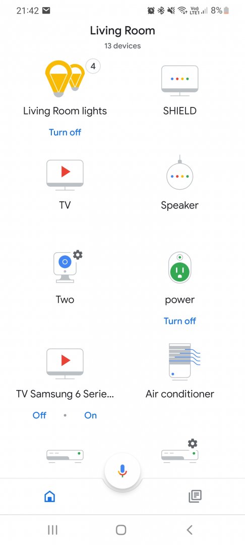

χαμηλωσω την ενταση θα φωναζω σα τον τρελο Volume Down - Volume down :) ή θα φωναζω καθε φορα που θελω να δω ταινια TV On, Media Box On, AVR on, TV HDMI 1, AVR VIDEO 2 , HDMI SWITCH POSITION 2 ? Σοβαρα τωρα δε μπορει καθε φορα που θελετε να δειτε ενα εργο να το κανετε αυτο!
Όχι όλα αυτά μπορείς να τα βάλεις σε μια εντολή. Πχ ok google turn on home cinema
Όλα αυτά υπάρχουν και μέσα στο κινητό και μπορείς να τα πατήσεις
