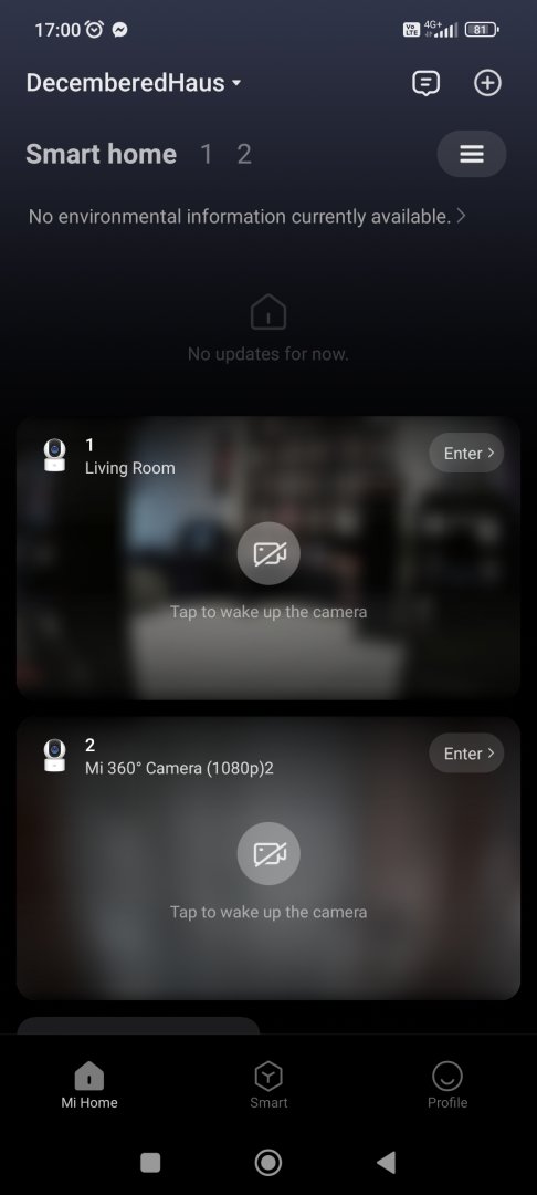

κάμερα παρακολούθησης
-> εχω τη xiaomi IP camera την απλη τη hd, βγαινει και σε 4k , το απλικεισο αρκετα βολικο, και κανει και κινησεις πανω κατω, αριστερα δεξια και ζουμ και νυχτερινη οραση.
-> επισης μπορεις στο ιδιο απλικεισο (το mi home) να ενταξεις και αλλες συσκευες εξυπνου σπιτιου αλλα δεν εχω αλλες συσκευες.

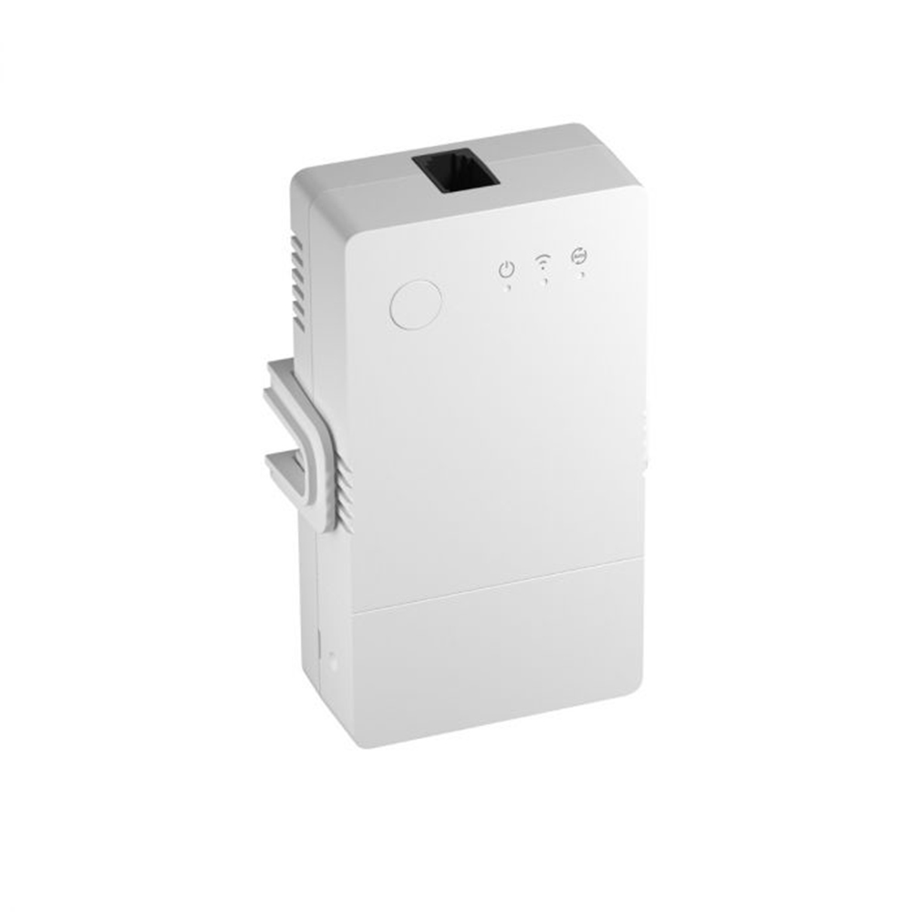

Καλησπέρα. Ποιος είναι ο κατάλληλος κωδικός σε προϊόν της sonoff να μπει στο πίνακα και να ελέγχει τον ηλιακό. δεν με ενδιαφέρει σε αυτή τη φάση να έχει κάποιον αυτοματισμό πέρα από το να μπορεί να ανάψει και να σβήσει απομακρυσμένα. προφανώς οι απλοί ενδιάμεσοι όπως ο basic r2 που έχω σε φώτα και άλλες μικροσυσκευές δεν αντέχει το φορτίο του ηλιακού. χρειάζεται και κάτι άλλο στο πίνακα?
1.510
191
Παιρνεις ενα sonoff ρελε το τροφοδοτεις απο μια ασφαλεια 220v και οταν οπλιζει θα δινει 220v.
Aγοραζεις ρελε ισχυος ραγας 25Α με 2 επαφές NO.που εκει θα περναει το ρευμα του ηλιακου.
Φαση και ουδετερο σε ηρεμια το ρελε ειναι NO και οταν θα παιρνει 220v θα γινετε ΝC.
Bαζεις και ενα ενδεικτικο λαμπακι αν δεν εχεις.Αν εχεις ηδη πρεπει να παρει φαση απο την εξοδο του ρελε και εναν μονιμο ουδετερο.

Σωστό ό,τι έγραψε ο Λάμπρος, για απλοποίηση της διαδικασίας εγώ πήρα ένα ρελέ ισχύος που έχει δικό του φωτάκι και override διακόπτη.
Οπότε αφενός ξέρω πότε είναι ανοιχτό, αφετέρου μπορώ να το ανοίγω και με το χέρι αν κάτι δεν πηγαίνει καλά με το sonoff. Βέβαια και το sonoff έχει χειροκίνητο διακόπτη, οπότε ίσως το δεύτερο να μην είναι τόσο απαραίτητο αν συνδυαστεί συγκεκριμένα με sonoff. Εγώ το έχω συνδυάσει με δικό μου κύκλωμα που δεν έχει χειροκίνητο διακόπτη.
Επίσης χρήσιμος ένας αντάπτορας ράγας για το sonoff, έχω βάλει λινκ μερικά ποστ πιο πάνω.

Σωστά όσα γράφτηκαν αλλά το th16 σηκώνει τον ηλιακό χωρίς ρελέ ισχύος. Αν δεν έχεις χώρο μη βάλεις ρελέ ισχύος... (Εγώ αν το έβαζα θα ήταν μόνο εάν είχα αμφιβολία για την αξιοπιστία του ρελέ που έχει το sonoff) Έχει και κουμπί επάνω του το οποίο σου επιτρέπει να ανοιγοκλείνεις χειροκίνητα και ενδεικτική λυχνία
Για να προλάβω ο ηλιακός με αντίσταση 4kv είναι 18 Amper αλλά από ότι βλέπω όλοι έτσι το δουλεύουν. Αν θυμάμαι καλά και εμένα της legrand που έχω είναι και αυτό 16amper με μια μικρή επιφύλαξη

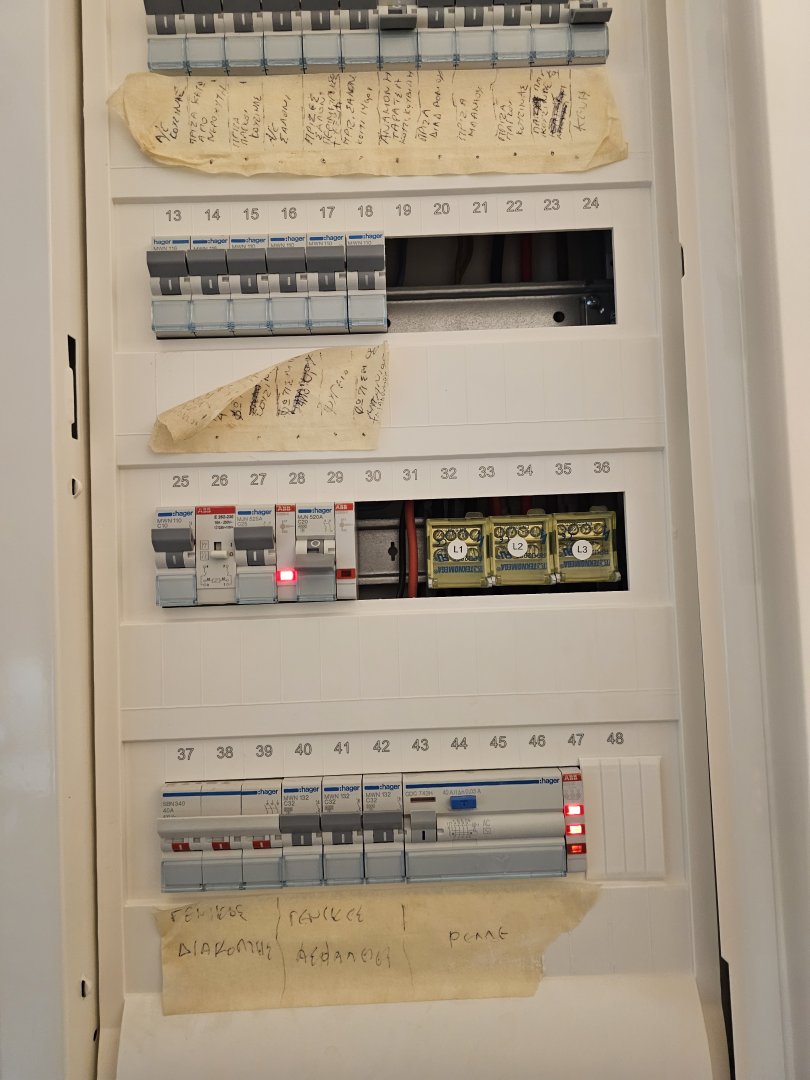

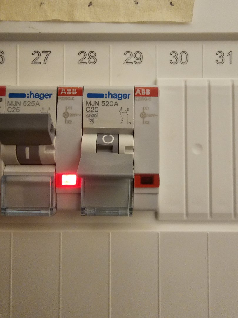

Εδώ είναι ο ένας πίνακας και ο διακόπτης για τον ηλιακό.
Οπότε αφήνω μόνιμα ανεβασμένο το διακόπτη και βάζω μετά το sonoff...
5 χρόνια λέω να γράψω τι είναι το κάθε ένα και ακόμη όπως τα άφησε ο ηλεκτρολόγος είναι....
