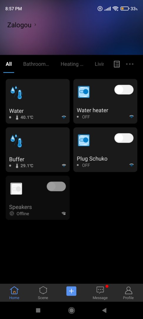

Το τελευταίο διάστημα το eWeLink με πετάει έξω συχνά. Αν δεν είναι η επόμενη μέρα σίγουρα θα είναι στη μεθεπόμενη. Έχει κανένας παρόμοιο θέμα; Ξέρετε τι συμβαίνει ή πως διορθώνεται;

Κανενα πρόβλημα εδώ. 5 συσκευές sonoff. Tις βλέπει η εφαρμογή ewelink συνεχώς.

Στο τάμπλετ ναι, συνέχεια με πετάει έξω η εφαρμογή και θέλει κωδικούς,,στο κινητό όχι.
Το χαμπ αν το κάνω μια φορά τον μήνα επανεκκίνηση.

Νομίζω πως βρήκα το πρόβλημα. Την εφαρμογή την έχουν δύο κινητά. Όταν μπαίνεις από το ένα σε πετάει έξω από το άλλο.

Φτιάξε στο άλλο κινητό νέο λογαριασμό και κάνε διαμοιρασμό των συσκευών που θέλεις ώστε να μην έχεις πρόβλημα
