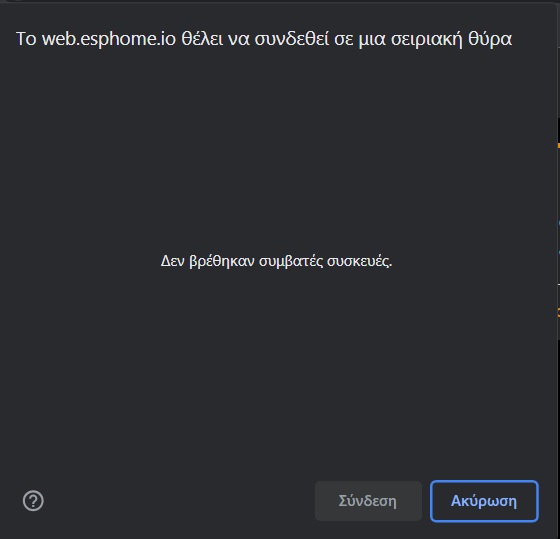

έχω wifi στο σημείο που θα μπει το esp όπως έχω τώρα το thr. Προσπάθησα χτες να το κάνω συνδέοντας το στο laptop μετά την αρχική εγκατάσταση(ότι έκανε το rpi) αλλά για κάποιο λόγο που δε μπορούσα να καταλάβω δε το έβλεπε. Ενώ έχω μπει και στις ρυθμίσεις του browser και έχω επιτρέψει να ψάχνει usb συσκευές( ο υπολογιστής έβλεπε τη συσκευή)

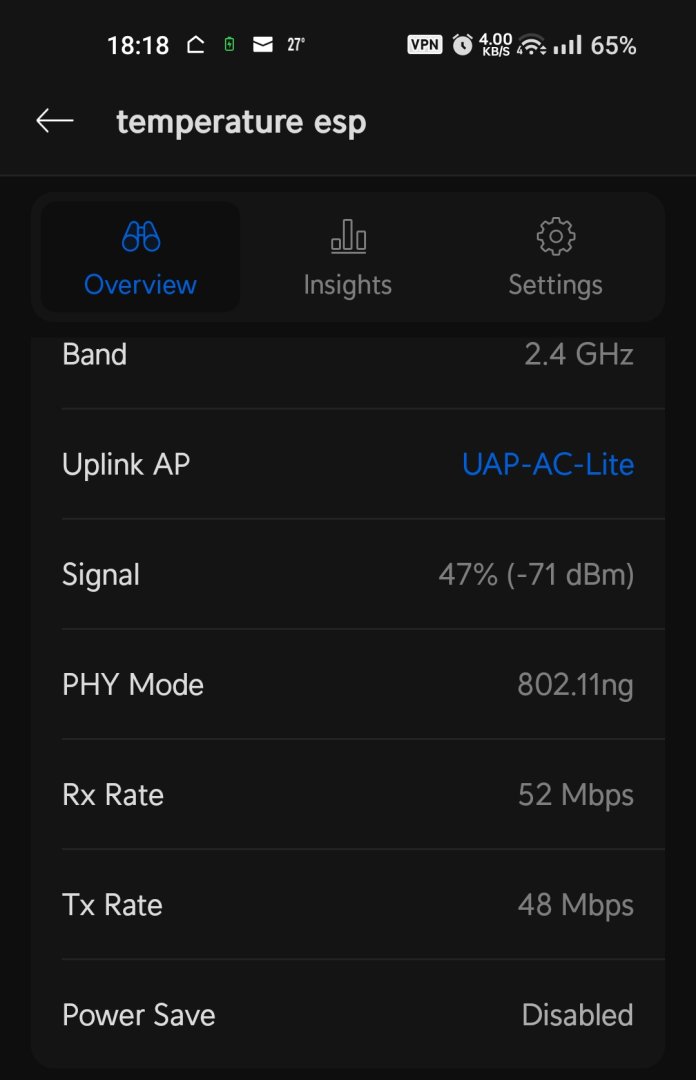

Έχω όμως άλλο πρόβλημα με το σήμα. Ενώ με το sonoff δεν είχα αποσυνδέσεις με το esp το σήμα είναι αδύναμο με αποτέλεσμα να χάνω τη σύνδεση και να πρέπει να το μεταφέρω λίγο ώστε να συνδεθεί.υπαρχει τρόπος να αυξήσω τα db;
Για αρχή του άλλαξα θέση κατά 1 περίπου μέτρο όσο με επέτρεπε ο χώρος και το καλώδιο και έχω την εξής μέτρηση
Πιστεύετε θα είμαι οκ; η θα δείξει ο χρόνος;

Μπα, το σκεφτόμουν κάποια στιγμή γιατί όντως τα ESP δεν έχουν καλή κεραία, αλλά τελικά δεν νομίζω πως το έκανα.
Λέω "νομίζω" γιατί έχω πειραματιστεί με διάφορα radios όπου έχω προσθέσει εξωτερική κεραία, αλλά στο ESP νομίζω όχι.
Εύκολο φαίνεται πάντως, αλλά δεν αφήνεις πρώτα να δεις; Αν όπως το έχεις τώρα παίζει απροβλημάτιστα, άστο στην ησυχία του. Το 47% σήμα που έβαλες παραπάνω δεν είναι και τραγικό. Ούτε το απαιτούμενο bandwidth είναι μεγάλο (βασικά μηδέν) ώστε να έχει θέμα.

Όταν είχα αποσυνδέσεις ήταν στο 33% αλλά δε πρόσεξα πόσα dB είχε. Μέχρι το πρωί θα δείξει πως τα πάει.

-71dBm είναι αποδεκτό. Εάν δεν πέσει παρακάτω, σχεδόν σίγουρα είσαι εντάξει.

Το βράδυ το συγκεκριμένο acces point το έχω βάλει να κλείνει. Οπότε το πρωί ήταν ένα καλό test αν θα ξανασυνδεθεί πράγμα που δεν έγινε.Πάλι το τράβηξα λίγο έπιασε καλύτερο σήμα και συνδέθηκε. Τώρα που μιλάμε το σήμα είναι 42% -73dBm . Κρατάει πλέον τη σύνδεση αλλά δεν μπορεί να συνδεθεί ξανά μετά. Έχουμε κανένα tip να το βοηθήσουμε λιγάκι πριν πειράξω τη κεραία ;
