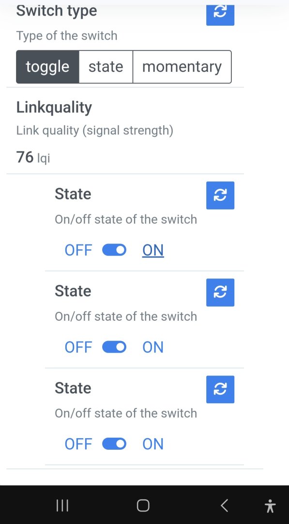

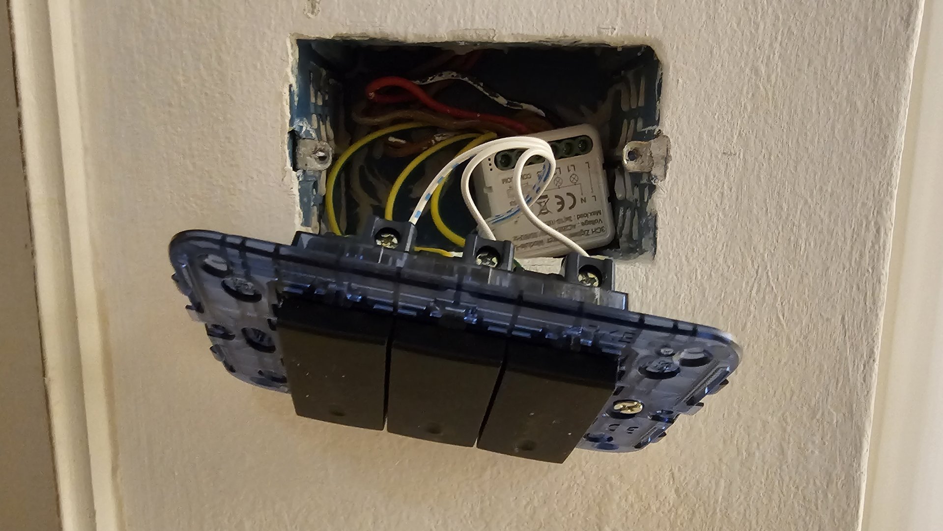

Εχτές κατάφερα και έβαλα τα πρώτα τριπλά switches για διακόπτες. Δούλεψαν αμέσως χωρίς αποσύνδεση μέχρι και τώρα. Οπότε με ένα μικρό κουτάκι κάνεις smart 3 διακόπτες. Το μόνο αρνητικό ότι δεν δέχεται τρία σήματα ταυτόχρονα. Δλδ αν πατήσουμε και τους 3 διακόπτες μαζί αυτός που θα πάρει σήμα πρώτος θα ανάψει. Αν τους πατήσουμε με διαφορά μισού δευτερόλεπτου τότε θα δουλέψουν και οι τρεις.

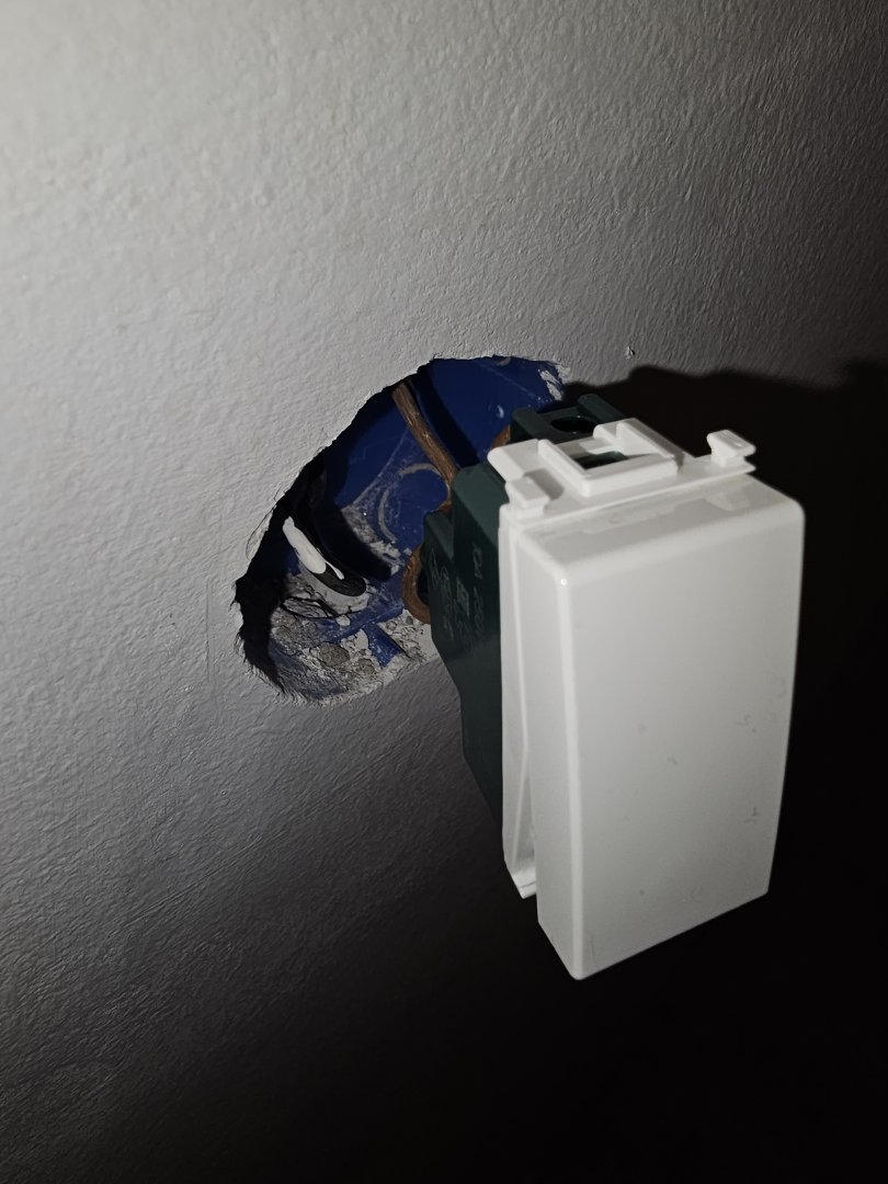

Εχτές κατάφερα και έβαλα τα πρώτα τριπλά switches για διακόπτες. Δούλεψαν αμέσως χωρίς αποσύνδεση μέχρι και τώρα. Οπότε με ένα μικρό κουτάκι κάνεις smart 3 διακόπτες. Το μόνο αρνητικό ότι δεν δέχεται τρία σήματα ταυτόχρονα. Δλδ αν πατήσουμε και τους 3 διακόπτες μαζί αυτός που θα πάρει σήμα πρώτος θα ανάψει. Αν τους πατήσουμε με διαφορά μισού δευτερόλεπτου τότε θα δουλέψουν και οι τρεις. View attachment 309214 View attachment 309215
Έβαλα και εγώ τους δύο πρώτους μου διπλούς βέβαια όχι τριπλούς σαν εσένα.Εσύ βλέπω έχεις μεγάλα κουτιά εγώ χρειάστηκε να σκάψω λίγο πιό βαθιά τα κουτιά για να χωρέσουν.Εμένα έχουν την συνήθεια στο σπίτι να πατάν και τα δύο πλήκτρα ταυτόχρονα και τις πρώτες μέρες γινόταν χαμός.Περιμένω και άλλους να έρθουν σε καμμιά δεκαριά μέρες.Έχω και δύο αλε ρε τουρ και δε ξερω εκεί πώς θα παίξω με την σύνδεση.έχεις βάλει σε αλε ρε τουρ?
4.569
7.891
Ασε το ίδιο θέμα έχουμε. Δέχεται μία εντολή κάθε φορά, οπότε πρέπει να τους πατάς με μια διαφορά 0.5 σεκ. Ναι η λύση για αλε ρετουρ ειναι διακόπτες μπουτον. Έκανα δοκιμή εχθές και δουλεύει. Θα πρεπει να έχεις όμως φάση και επιστροφή στον διακόπτη που θα βάλεις το switch
