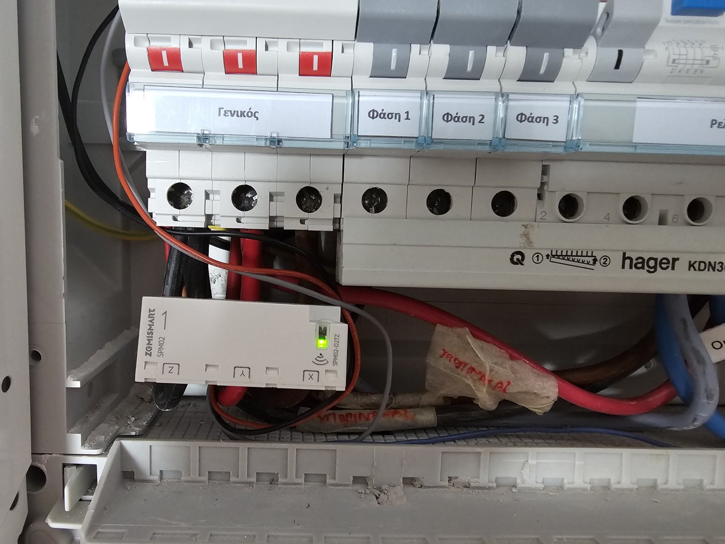

Εάν δεν σε κουράζω, μερικές ερωτήσεις γιατί δεν μου είναι προφανές όπως το κοίταξα στα γρήγορα:
Οι μετρήσεις είναι επαγωγικές από τα καλώδια που περνάνε μέσα του και πρέπει να τα αποσυνδέσεις για να περάσουν από μέσα; Τροφοδοσία παίρνει από τα 3 καλωδια που συνδέεις στις φάσεις; Πρέπει υποχρεωτικά να είναι διαφορετικές ή μπορεί να είναι και στην ίδια;
Από πού το πήρες;
Καλησπέρα. Ναι σε όλα. Επαγωγικές πρέπει να τα περάσεις. Κάθε καλώδιο πάει στην αντίστοιχη φάση+ ουδέτερο. Ali.

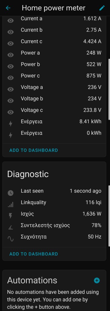

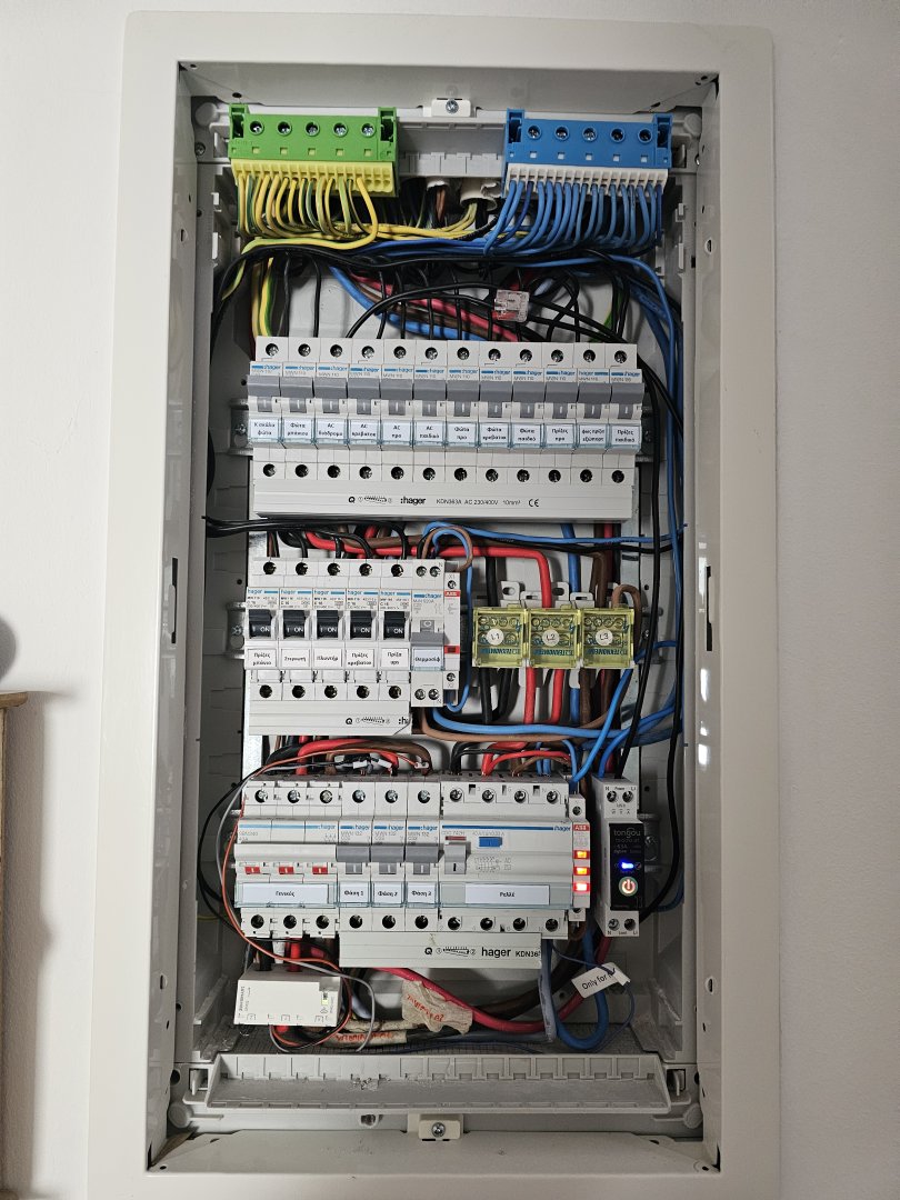

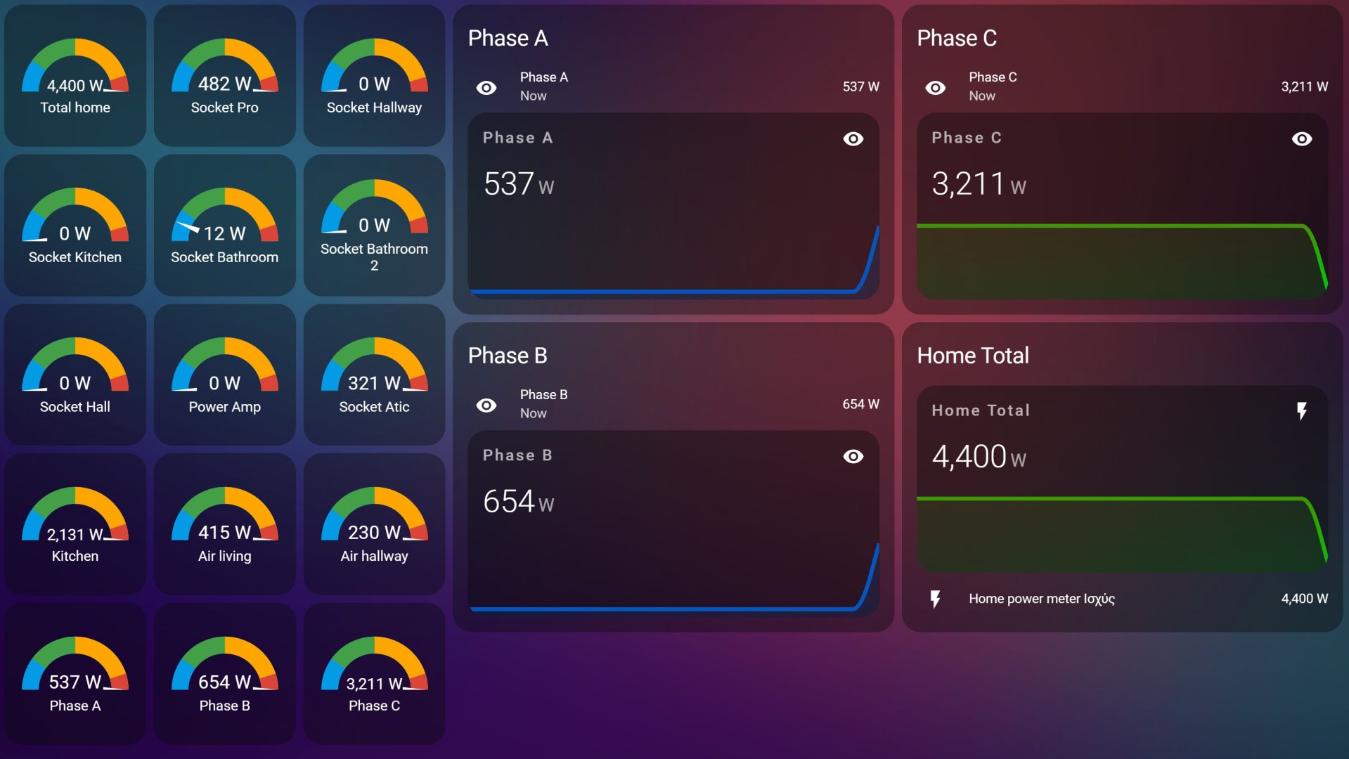

Μετά από καιρό στο ράφι αποφάσισα να το εγκαταστήσω. Πολύ εύκολο έπαιξε αμέσως View attachment 341135 View attachment 341136 View attachment 341137 View attachment 341138
Κάτω δεξιά στο πίνακα είναι tongou της tuya ; Είναι ZigBee ; Για τι χρήση το έχεις και πόσο καιρό; Είσαι ευχαριστημένος; Ψάχνω να βρω διακόπτη ράγας σε ZigBee που να μη ξεφεύγει σε τιμή μιας και θα χρειαστώ μπόλικα και η χρήση θα είναι απλώς για διακόπτη χωρίς φορτίο
Δεν υπάρχουν γενικά πολλές επιλογές

Ναι. έχω 5 τέτοια. Στην κουζίνα στον ηλιακό και σε κάποια aircondition. Τα έχω από τον Ιανουάριο, zigbee και παίζουν άψογα. τα έβαλα για να βλέπω και κατανάλωση.
Πλέον έχω βάλει και αυτό για συνολική κατανάλωση

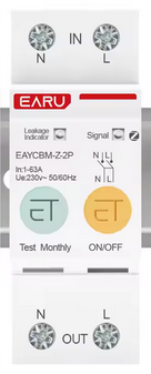

Το πρώτο component που παρήγγειλα είναι αυτό (το Zigbee 2P):
Εγώ πήρα το Zigbee αλλά και Wifi το ίδιο είναι, ό,τι εξυπηρετεί τον καθένα. Το βασικό όμως είναι πως πρόκειται για διπλό διακόπτη, κάτι αρκετά σπάνιο ακόμα και για 2P ρελέδες, που συνήθως ανοιγοκλείνουν μόνο τη φάση.
Το πλεονέκτημα με αυτό είναι πως μπορεί απλώς να αντικαταστήσει τον υπάρχοντα διπλό διακόπτη που έχουμε στον πίνακά μας για το θερμοσίφωνο χωρίς να προστεθεί κάτι άλλο και χωρίς κάποια έκπτωση στην ασφάλεια. Ακόμα και χωροταξικά αυτό είναι μεγάλο πλεονέκτημα (καθώς σε πολλούς πίνακες δεν χωράει κάτι έξτρα) αν και έχετε υπόψιν πως έχει μεγαλύτερο ύψος (εσωτερικά) από τα κανονικά components ράγας, οπότε αν τα πράγματα είναι υπερβολικά στριμωγμένα καθ'ύψος με καλώδια πάνω κάτω, ίσως πάλι να έχετε πρόβλημα και να θέλει λίγη δημιουργικότητα.
Μόνο και μόνο με αυτή την αλλαγή διακόπτη λοιπόν και χωρίς κάτι επιπλέον, μπορούμε μέσα από κάποια εφαρμογή (π.χ. Tuya, Google Home κλπ.) να ανοίγουμε το θερμοσίφωνο από το κινητό μας, να κάνουμε χρονοπρογραμματισμό, να βλέπουμε στοιχεία κατανάλωσης κλπ.

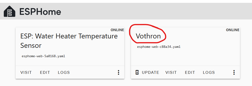

Για το επόμενο βήμα (μέτρηση θερμοκρασίας), πήρα ένα ESP32 και του πέρασα ESPHome. Με ένα απλό configuration file (χωρίς προγραμματισμό) το έκανα να διαβάζει τη θερμοκρασία από ένα 10Κ thermistor των 10cents που έχω στον ηλιακό. Το μόνο που θέλει είναι να του συνδέσεις πάνω τα καλώδια που έρχονται από το thermistor και άλλη μια αντιστασούλα για να λειτουργήσει το voltage divider. Ρεύμα παίρνει από το USB απευθείας, με έναν φορτιστή κινητού είσαι ΟΚ.
Οπότε στη χειρότερη δεν χρειάζεται καν κολλητήρι, το βάζεις απλά σε ένα κουτάκι σε σημείο που να έχει wifi και μια πρίζα κοντά για τον φορτιστή και είσαι κομπλέ. Σημειωτέον ότι εγώ το έχω μέσα στο σπίτι και το συνδέω με το thermistor με ένα UTP που είναι πολλά μέτρα, δεν έχει πρόβλημα. Οπότε και στο σπίτι μπορείς να το έχεις και να φεύγει μόνο ένα καλώδιο προς τον ηλιακό, ούτε ρεύματα, ούτε wifi extenders στην ταράτσα, ούτε στεγανά κουτιά, ούτε τίποτα.
Αυτά τα δύο λοιπόν αρκούν για να έχεις μια "πλήρη αυτοματοποίηση" στον ηλιακό (ή και ηλεκτρικό) σου θερμοσίφωνα. Πλέον γίνεται χωρίς κολλητήρια, χωρίς γνώσεις προγραμματισμού, χωρίς περίπλοκες προσθήκες στον πίνακα κλπ. και μάλιστα είναι και καλύτερο από αυτό που είχα πριν.
Υ.Γ. Εννοείται πως το ESPHome συνεργάζεται άμεσα και αυτόματα με το Home Assistant, δεν ξέρω όμως κάποιος που δεν έχει Home Assistant αν και πως μπορεί να δει τις μετρήσεις σε κάποια άλλη εφαρμογή. Υπάρχουν φυσικά άλλοι τρόποι (όπως αυτό που έχω κάνει στον πατέρα μου όπου το ESP σηκώνει έναν web server και συνδέεται από το κινητό του στην ΙΡ και βλέπει τη θερμοκρασία). Ή να τη στέλνει μέσω MQTT. Αλλά αυτά απαιτούν λίγο περισσότερες γνώσεις.

Μετά από περίπου 7 χρόνια που με υπηρέτησε ο μηχανισμός που είχα φτιάξει για τον ηλιακό (που περιελάμβανε πράγματα όπως Arduino, RFM69 radios, optocouplers, ρελέ ισχύος κλπ.) αποφάσισα ότι είχε έρθει η ώρα για μια αναβάθμιση και ταυτόχρονα απλοποίηση.
Ο λόγος που το γράφω εδώ είναι για να μοιραστώ με όλους ότι πλέον με τα "εργαλεία" που έχουμε στη διάθεσή μας είναι πολύ εύκολη υπόθεση η μετατροπή ενός θερμοσίφωνα σε "smart".

Δεν αμφιβάλλω. Απλά θεωρητικά είναι λάθος να έχεις μονό διακόπτη για το θερμοσίφωνο.
Βέβαια πρακτικά και εγώ έτσι το είχα τόσα χρόνια (με ρελέ ισχύος που έκοβε τη φάση και τον διακόπτη πάντα σηκωμένο) αλλά με ενοχλούσε, ήθελα να το κάνω "σωστά".

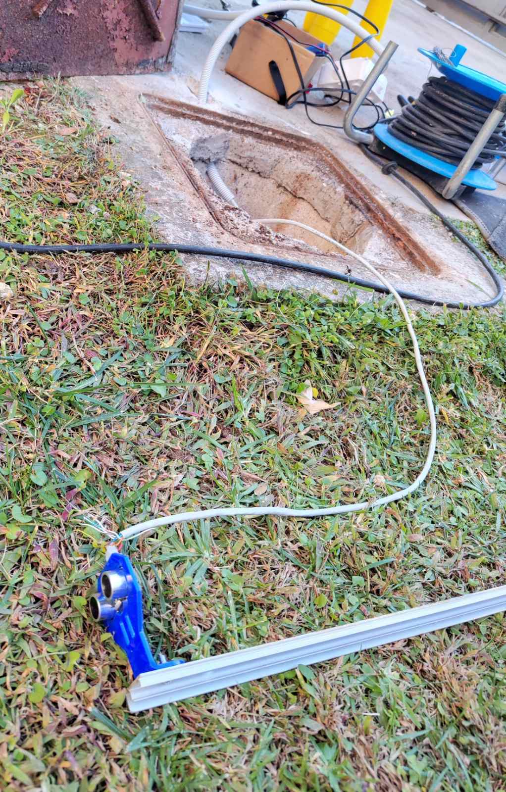

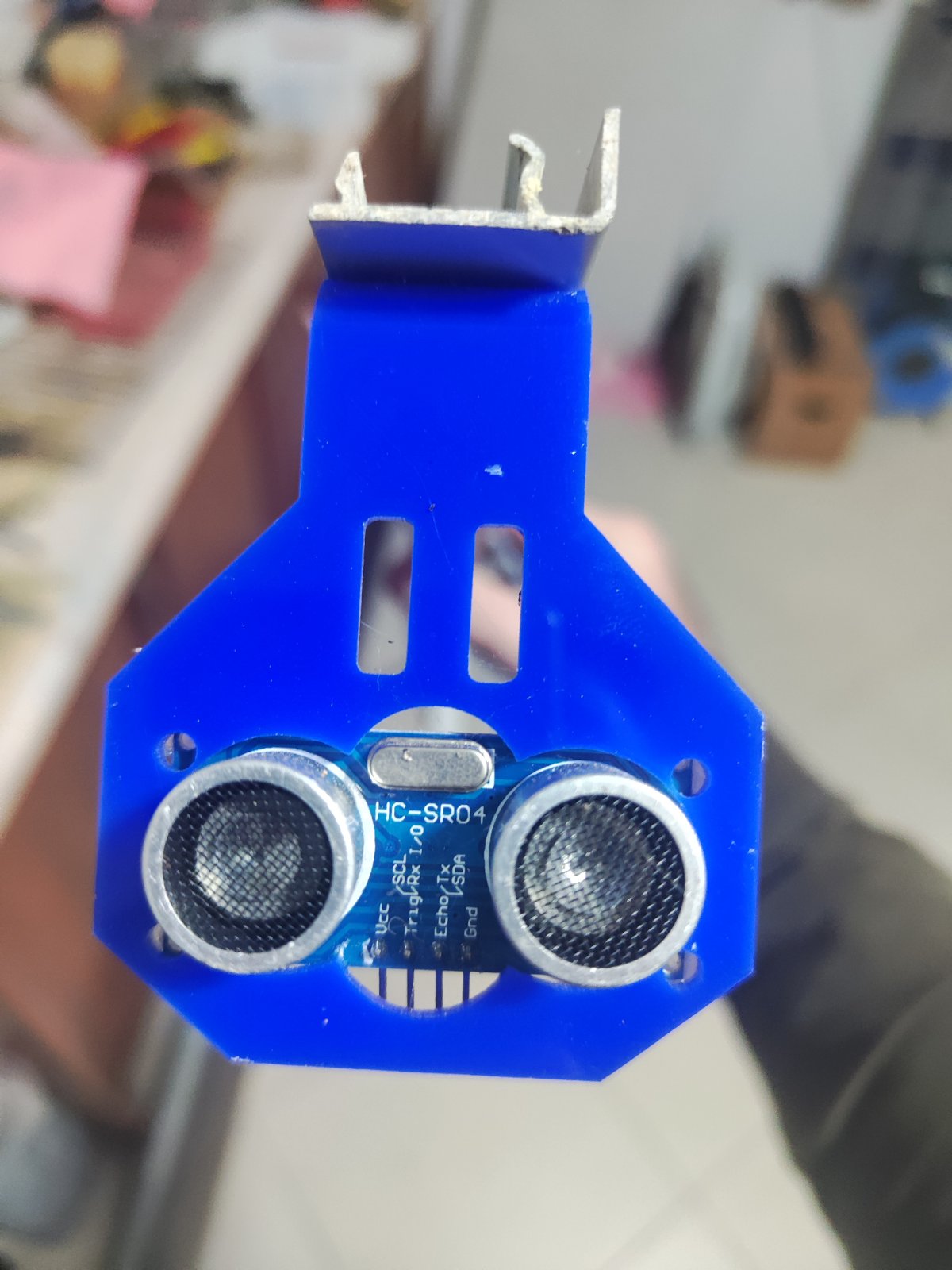

Α, και κάτι άλλο που έφτιαξα με ESPHome:
Τον σύμμαχό μου που με τα ηλεκτρονικά του μάτια
κατεβαίνει εκεί που δεν φτάνει το φως
και δίνει τη μάχη ενάντια στην υπερχείλιση του βόθρου 💩 🤣
Το όνομά του; Τι άλλο;
