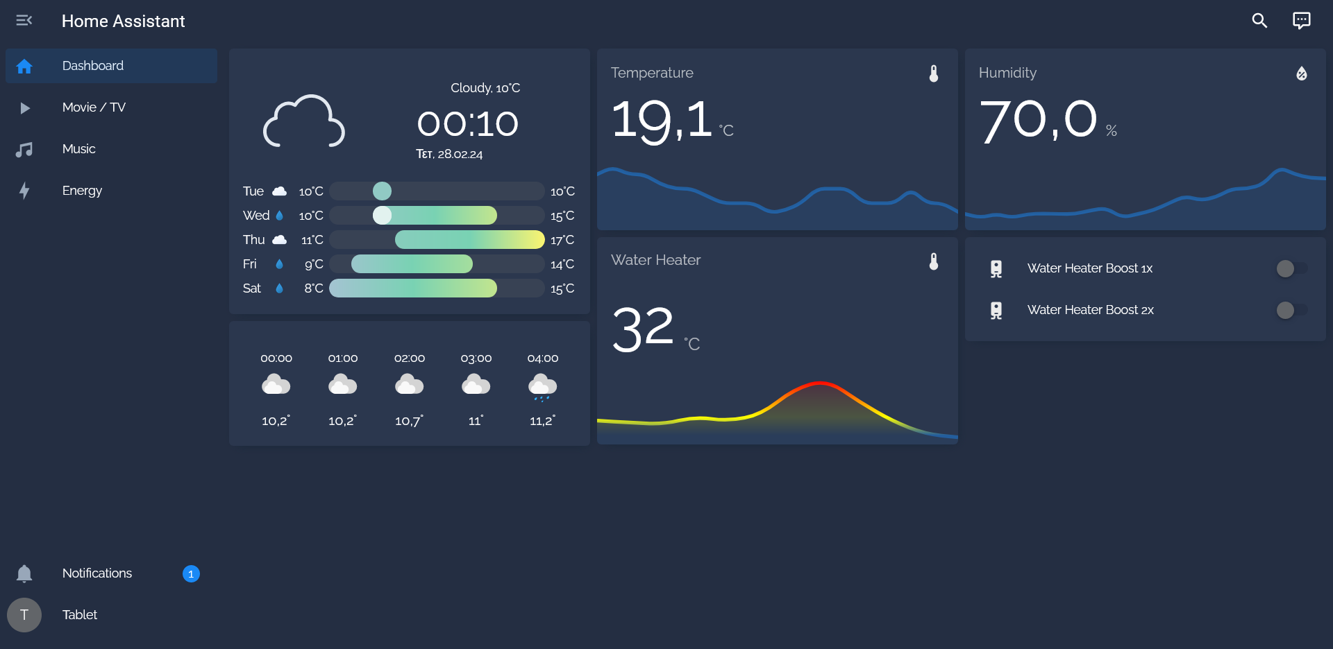

Έχω ξεκινήσει τη (δοκιμαστική) μετάβαση σε Home Assistant.
Εξαιρώντας τα αισθητικά θέματα/UI customization που θα ασχοληθώ αργότερα, έχω στήσει τα περισσότερα πράγματα, έχω φτιάξει και τα automations που είχα για το HiFi κλπ., αυτό που μου μένει είναι το automation για τον ηλιακό.

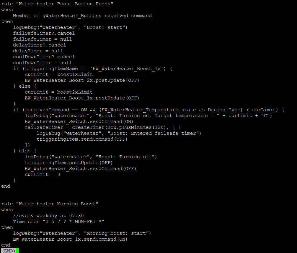

Στο openhab πως γράφεις ενα αυτοματισμό; Έχεις ενα screenshot απο περιέργεια;
Κατά βάση με κώδικα, σε διάφορες γλώσσες. Νομίζω πλέον μπορείς να φτιάξεις και μέσω του UI όπως και στο HA, αλλά εγώ τα έχω φτιάξει με κώδικα, σε (κάτι σαν) Java.
Σου επισυνάπτω 2 screenshots.

Τελικά κατέληξα να κάνω recreate τα rules που είχα και στο openHAB (με μια μικρή απλοποίηση όσον αφορά τον "cooldown" timer που δεν τον χρειάζομαι πια). Θέλω να κάνω λίγο testing ακόμα, αλλά πιστεύω θα είναι ΟΚ.
Η λογική πάει ως εξής (αν και μάλλον την έχω εξηγήσει και σε παλιότερα μηνύματα):
Το σύστημα λειτουργεί πάντα με θερμοκρασία-στόχο και όχι με χρονικό διάστημα. Δεν του λέω δηλαδή "άναψε από τότε μέχρι τότε", αλλά του λέω "άναψε για να φτάσεις τη Χ θερμοκρασία".
Έχω φτιάξει 2 κουμπιά, το "boost 1x" και το "boost 2x" όπου το μεν πρώτο έχει μια χαμηλότερη θερμοκρασία-στόχο και το δεύτερο μια μεγαλύτερη.
Άρα κάθε φορά που ανάβει το θερμοσίφωνο σε ένα από τα δύο modes (είτε χειροκίνητα, είτε με πρόγραμμα), δουλεύει μέχρι να πιάσει τον στόχο.
Αυτό έχει το πλεονέκτημα πως δεν θα δουλέψει παραπάνω απ'όσο χρειάζεται. Αν π.χ. έχω θέσει ως στόχο τους 42 και όταν ανάψει το πρωί είναι στους 41, δεν θα ανάψει ντε και καλά ένα μισάωρο επειδή έτσι το έχω προγραμματίσει. Αντίστοιχα εξασφαλίζει πως το νερό δεν κινδυνεύει να μείνει πιο κρύο απ'ότι το θες (αν είναι πολύ παγωμένο αρχικά και δεν προλαβαίνει να ζεσταθεί στον προκαθορισμένο χρόνο).
