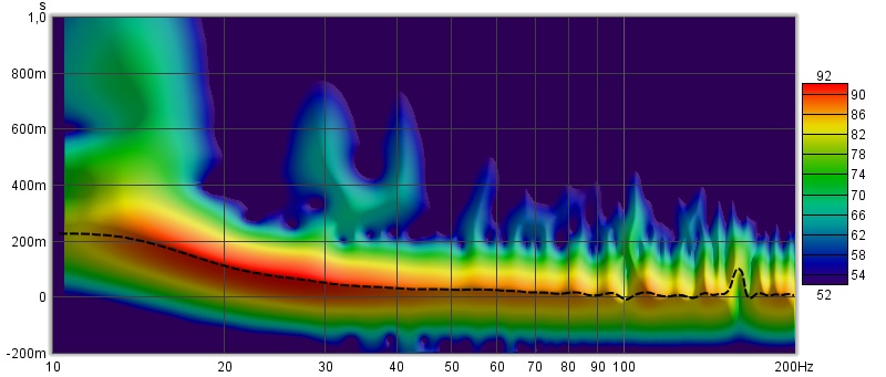

Μπορεί να είπα ότι θα κάτσω στα αυγά μου, αλλά, μιας και είχα αλλάξει κινητό και έχασα το αρχειο οντισι, σκέφτηκα, δεν το ξανατρέχω (ετσι, σε δουλεια να βρισκομαστε); Αφού λοιπόν ξαναέκανα όλη τη διαδικασία, παρατηρούσα το σπεκτογκραφ ότι ανηφορίζει, άρχισα λοιπόν να ψάχνω για σπεκτογκραφς ούτως ώστε να συγκρίνω.
Εν ολίγοις, δεν βρήκα κάτι αντίστοιχο (με τόση ανηφοριά).
Από όσο διάβασα, μάλλον δεν ειναι για καλό!
Το άνωθεν είναι με όλες τις τρύπες των svs ανοικτές

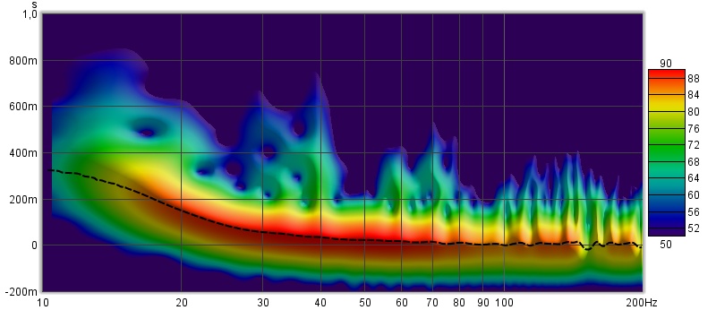

Βρήκα ένα παλιό που είχα δοκιμάσει σε sealed και είδα ότι εχει λιγότερη κλίση:
Σχετίζεται με το group delay ή μ@λακίες λέω;
Έχω κάνει εγώ μ@λακίες κατά τη ρύθμιση;
Οποιαδήποτε πρόταση/κράξιμο/υπόδειξη δεκτή φυσικά!
Σας ευχαριστώ εκ των προτέρων (είμαι σίγουρος ότι κάτι θα μάθω)!
