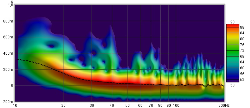

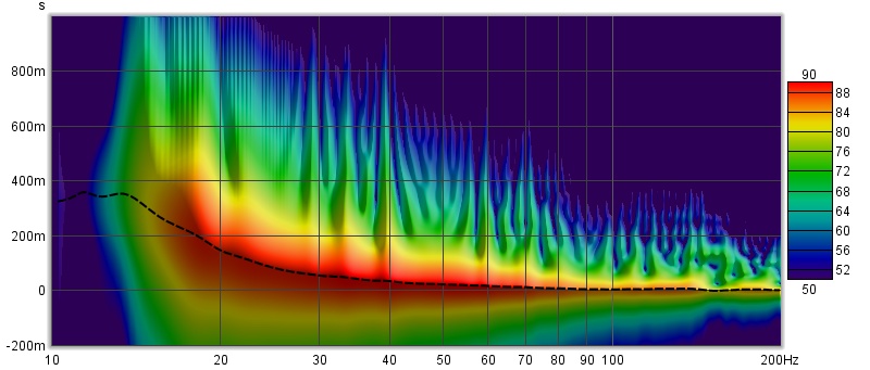

Μπορεί να είπα ότι θα κάτσω στα αυγά μου, αλλά, μιας και είχα αλλάξει κινητό και έχασα το αρχειο οντισι, σκέφτηκα, δεν το ξανατρέχω (ετσι, σε δουλεια να βρισκομαστε); Αφού λοιπόν ξαναέκανα όλη τη διαδικασία, παρατηρούσα το σπεκτογκραφ ότι ανηφορίζει, άρχισα λοιπόν να ψάχνω για σπεκτογκραφς ούτως ώστε να συγκρίνω.
Εν ολίγοις, δεν βρήκα κάτι αντίστοιχο (με τόση ανηφοριά).
Από όσο διάβασα, μάλλον δεν ειναι για καλό! View attachment 237039
Το άνωθεν είναι με όλες τις τρύπες των svs ανοικτές
Βρήκα ένα παλιό που είχα δοκιμάσει σε sealed και είδα ότι εχει λιγότερη κλίση:
Σχετίζεται με το group delay ή μ@λακίες λέω;
Έχω κάνει εγώ μ@λακίες κατά τη ρύθμιση;
Οποιαδήποτε πρόταση/κράξιμο/υπόδειξη δεκτή φυσικά!
Σας ευχαριστώ εκ των προτέρων (είμαι σίγουρος ότι κάτι θα μάθω)!
Πλεονέκτημα στο καινούριο είναι ο ανώτερος κορεσμός στην κόκκινη ενέργεια πάνω στη δεύτερη οκτάβα,αλλά μειονέκτημα οι ενεργειακές ουρές μεταξύ 35-45 & 55-75 Hz όπως και στην τρίτη οκτάβα,απούσες από το παλαιότερο...Θεωρώ τις μεταβολές λογικό επακόλουθο...Τα σηκώνει την...τρίχα και το μπατζάκι.:roflmao:
(Θα ήθελα βεβαίως να μας το δείξεις και σε Wavelet 1/24...)
Παρά την κοινή και στα δύο...στύση το group delay σου είναι υποφερτό για έναν κυρίως λόγο: Αυτή μαζί με τη μαύρη καμπύλη ξεκινούν την ανοδική απόκλιση προοδευτικά καθώς κατερχόμαστε στο φάσμα και δεν εμφανίζονται τοπικές βουνοκορυφές ξεκάρφωτα,ιδίως στη ζώνη 40-80 Hz όπου θα τις αντιλαμβανόμασταν πολύ ενοχλητικά...Για Home Cinema δεκτόν,για αμιγώς μουσικές ακροάσεις θα προτιμούσα...κάτι ομαλό σε όλο του το μήκος... :wink:

Αυτή η ομαλά ανοδική πορεία που ξεφεύγει όμως αρκετά μέχρι το κάτω όριο απόκρισης αποτελεί εστία προβληματισμού για τα ρυθμισμένα delays στην εκπομπή των sub σε συνάρτηση πάντα με τη συχνότητα κροσαρίσματος.Αν η τελευταία έχει οριστεί στα 80 Hz,τότε μια οκτάβα παρακάτω στα 40 η απόκλιση ξεκινά να γίνεται σοβαρή.Αν λ.χ. το κρος είναι ορισμένο στα 50 Hz,τότε επανεξετάζονται τα delays ,αλλά θέλει πρωτόκολλο δοκιμαστικών λήψεων ...

Δεν γίνεται να ευθύνονται άλλοι για όσα...ανήθικα spectro εντοπίζουν... :wink:

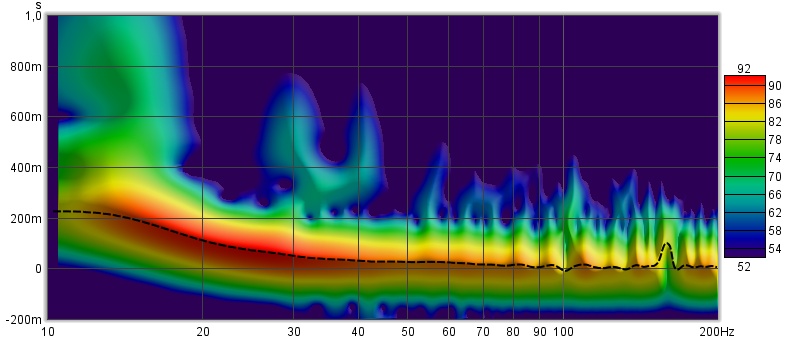

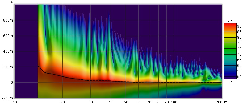

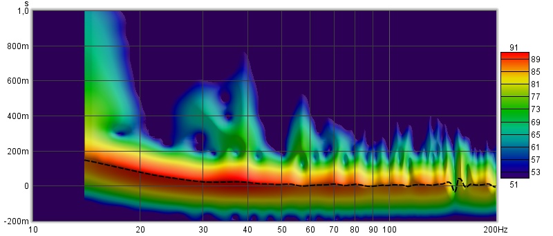

Τελικα δεν κοιμήθηκα το μεσημερι, τάπωσα ότι βρήκα (και σαμπ και δορυφόργια) και τα ξανασιαξα.
Η ανηφοριά ίσιωσε λίγο! Με χαλνάει βέβαια που έχω τρύπια σαμπ και έχω κλείσει τις τρύπες, αλλα ας είναι.
Ακολουθούν το παλιό και το καινούργιο σε wavelet 1/24,0 όπως ζητήθηκε.

Λίγη μουσική έβαλα, βαράει καλύτερα στο στέρνο από ότι πριν!

Υπάρχει διαθέσιμο ένα τεστάκι για το setup του ragavelas ώστε να διαπιστώσει με τη δική του ακουστική αντίληψη και συνοπτικές διαδικασίες - χωρίς μικρόφωνα και λήψεις - το βαθμό...διαφθοράς στο κάτω όριο απόκρισης...
Σύμφωνα με τους όρους της δοκιμής οι διαδοχικά αναπαραγόμενες κρούσεις από το γνωστό συνθετητή πρέπει ν'ακούγονται με ισοδύναμη στάθμη στην ατάκα τους ανεξάρτητα από τη συχνότητα...Εδώ όμως το τεστ παρέχει από σπόντα κι ένα πρόσθετο βοήθημα...Αμέσως μετά την ατάκα ο ενδιαφερόμενος είναι σε θέση να διαπιστώσει και το βαθμό επιμήκυνσης στο σβήσιμο της ενέργειας μέσα στο χώρο...Άμα δεν κρίνεται αυτός ενοχλητικός για τα κτυπήματα από 40 Hz και κάτω,τότε δεν θα χρειαζόταν να χάνει ο ragavelas...πολύτιμες ώρες ύπνου. :wink:
