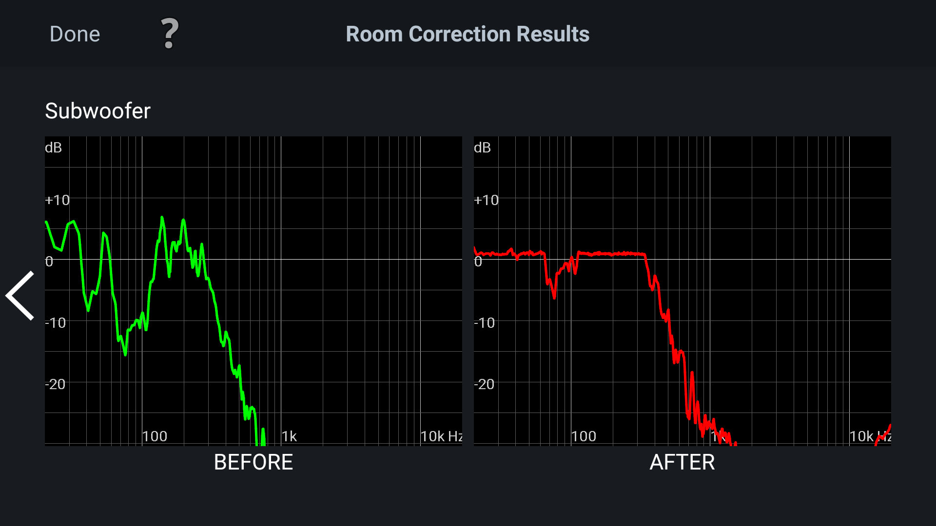

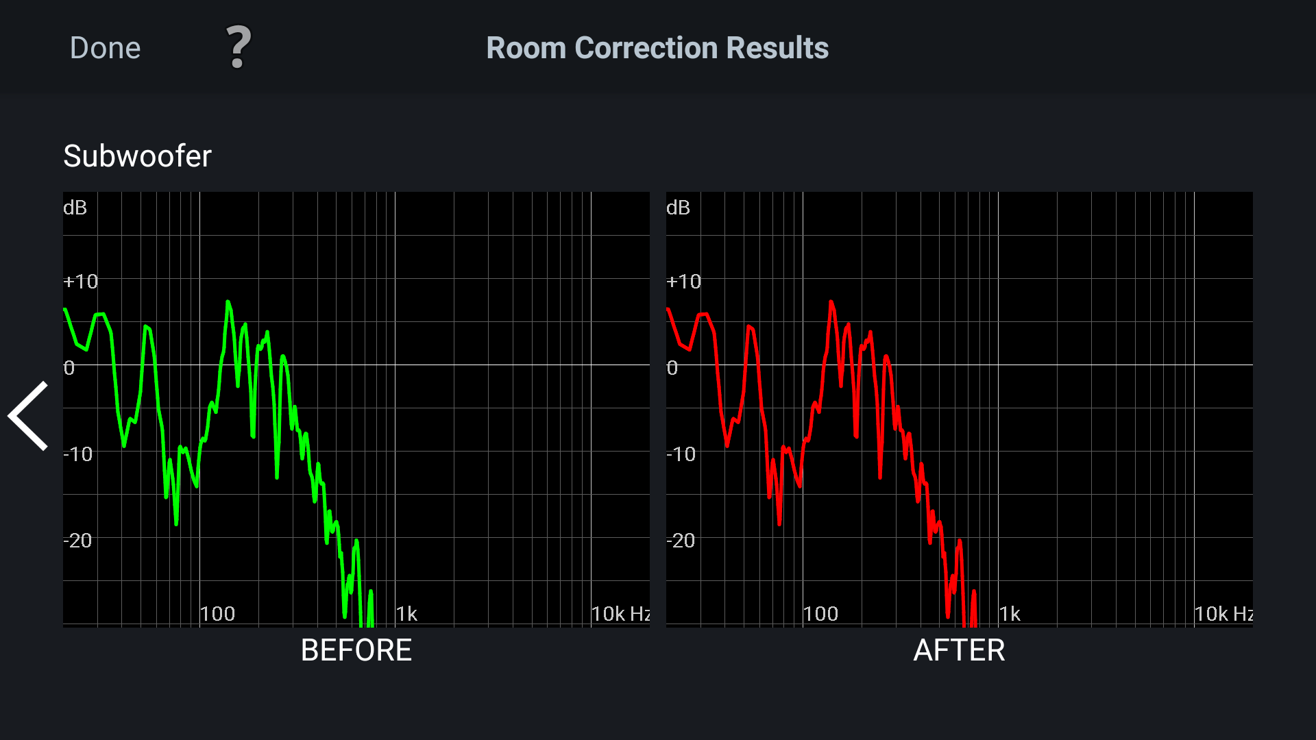

Lοιπον, καθομαι ολο το απόγευμα, ρυθμιζω σαμπζ, οπως ακριβως τα λεν οι home cinema gurus. Φτιαχνω κι ενα φιλτρο και βουαλα, μια ευθεια λιγο κατηφορικη, τελεια.
Ε λέω, για πρώτη φορα εξαιρετικα, ας τρέξω και το οντισι.
Δυο φορες το ετρεξα και Χαλουσε την αποκριση των σαμπζ... Οπως βλεπετε, βλεπει ακυρωση, την οποια το umic ΔΕΝ την βλεπει.
Με οντισι οφφ μια χαρά, με οντισι ον, σκατα... Το παρατησα, αυριο παλι...
Στην μια φωτο, που δεν εχει αλλαξει η καμπυλη, απλα ρυθμισα το frequency range...
