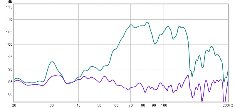

Το ξαναπιάνω απ την αρχη. Ιδού τα σαμπζ
Μια χαρά. Βάλε την κλίμακα ανά 5db
(Ελπίζω να μην είναι μέτρηση ενός σημείου. Εχει βγει νομοσχέδιο που την απαγορεύει, παρά μόνο για time alignment)
Ενος είναι...
High pass στα 200hz εβαλες ;:o
Αλλαξε θεσεις στα σαμπ , κλεισε το τζακι, αλλαξε θεση ,αλλαξε αλλαξε ρουχα,δεν παιζουν αυτα που κανεις...

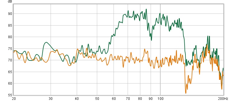

Με το κινητό μικρόφωνο.
Προχωράω;
Προφανως το πορτοκαλί ειναι μετά απο διόρθωση. Χειροκίνητη ή Οδύσσεια;

Κομπλέ είναι.
Βαλε σωστα τις αποστάσεις (με time reference), και δώσε το σαμπ 3db πάνω απο τα ηχεία ....και είσαι κομπλέ.
