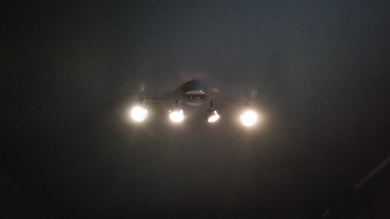

θέλω να αλλάξω το φωτιστικό στο home cinema γιατι συντονίζει..
το ταβανι ειναι γυψοσανίδα αλλα ο ηλεκτρολόγος που το πέρασε μου ειπε οτι δεν μπορεί να το σταθεροποίηση καλύτερα και κουνιέται λιγο..
θα ηθελα να ειναι μαυρο ή να βάφεται, ενω αν ειναι χωνευτό ακόμα καλύτερα για να μην προεξέχει απο το ταβάνι τίποτα και να μην συντονίζουν τα μέρη του, οταν παιζω σε δυνατές εντάσεις.
αν μπορεί να ανάβει και μέσω wifi/bluetooth ή με κάποιο σύστημα οπως της σειρας osram lightify, philips hue κτλ θα ειναι ιδανικό.
κατι τέτοιο μπορώ να βάλω;
LIGHTIFY Downlight tunable
LIGHTIFY Surface light tunable
τι προτείνετε;
