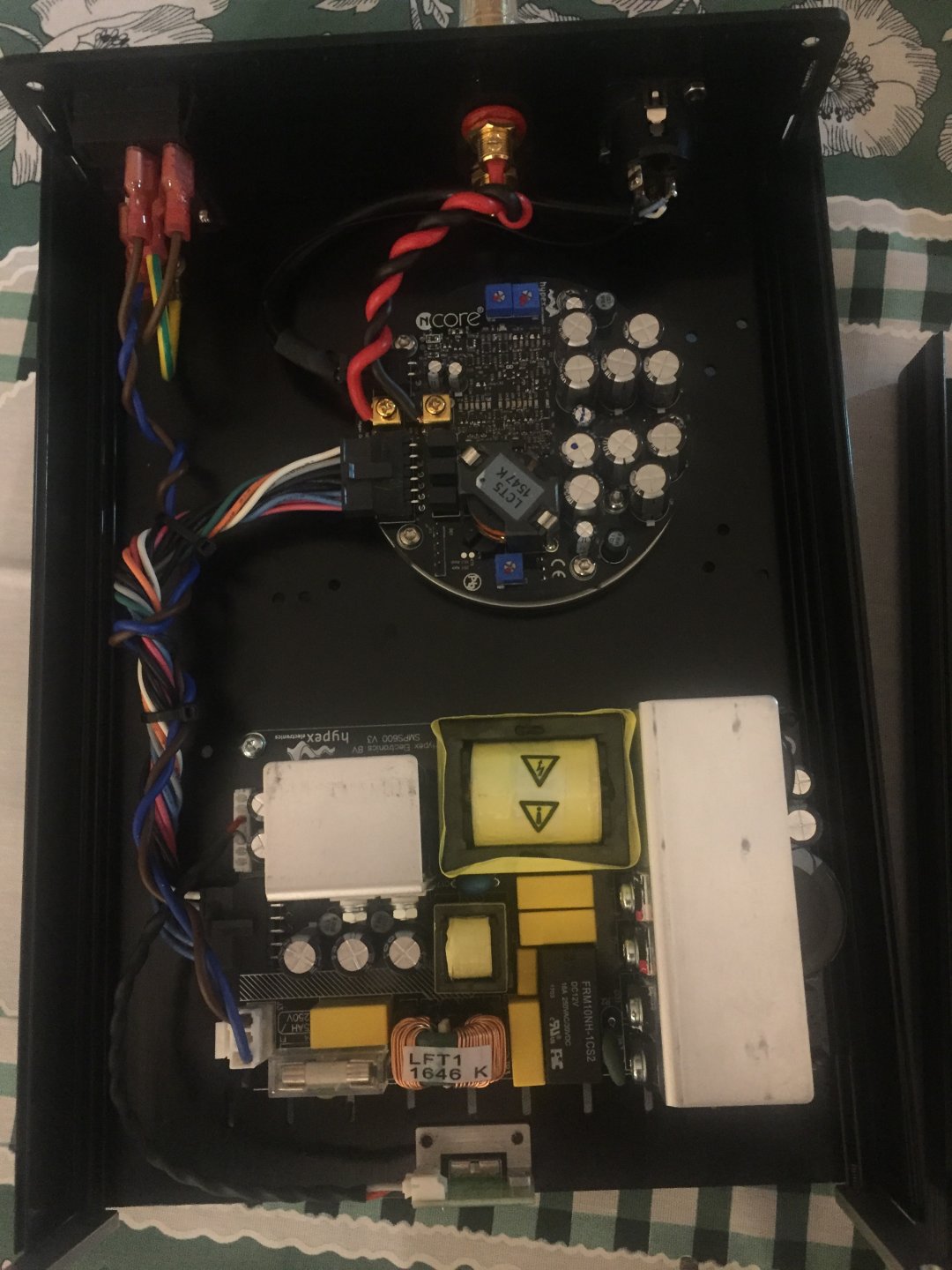

Εχω σχεδον τελειωσει με το πρωτο αλλα εχω μερικες αποριες.
Το καλωδιο στις μπορνες το εσπρωξα οσο πιο μεσα μπορουσα και εσφιξα σφιχτα τις μικρες βιδες πανω στη μονωση του καλλωδιου ωστε να μεινει ακινητο. Προσπαθησα στην αρχη να το σφιξω πανω στο γυμνο καλωδιο αλλα απλα οι βιδες το ελλιωσαν και δεν εκανε καλη επαφη.
Επισης βλεπετε κατι που θα επρεπε να διορθωσω πριν το βαλω στο ρευμα ;

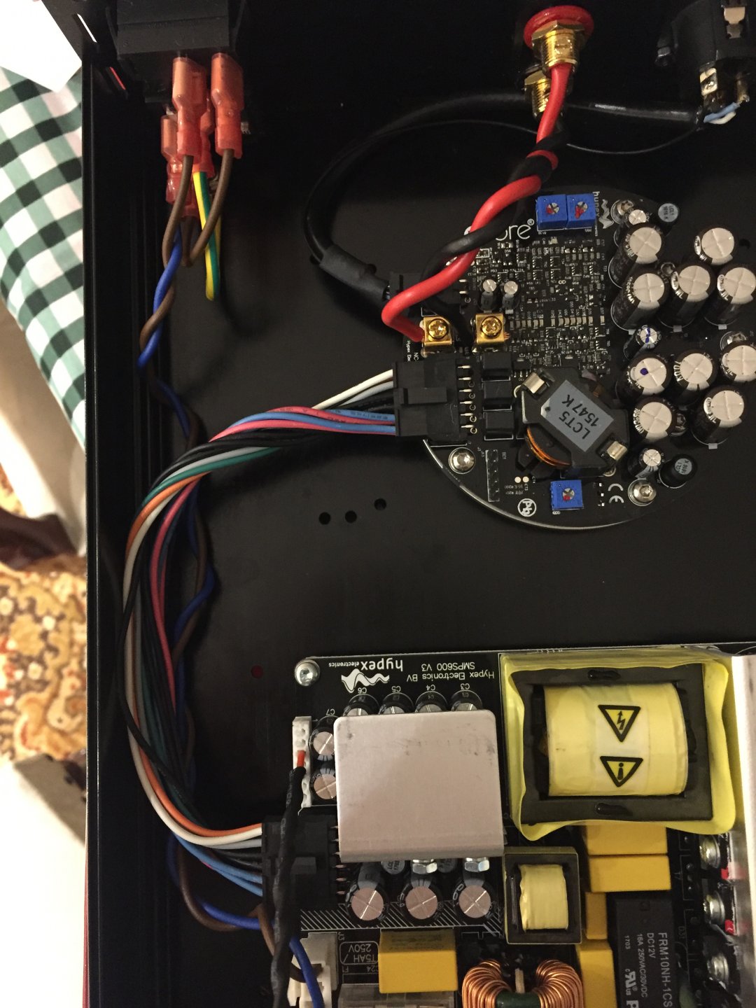

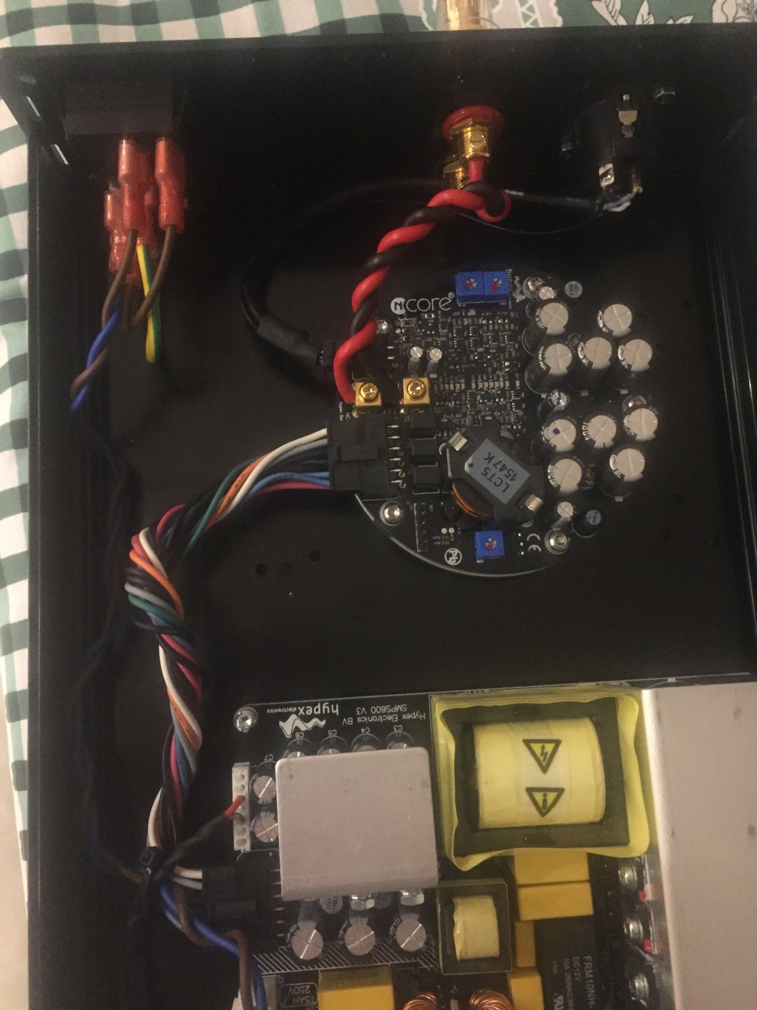

μια χαρα είναι, άντε για να πω κάτι, το πλέξιμο των καλωδίων ηχείων ιδανικά θα έπρεπε να ξεκινα λίγο ποιο κοντα στην πλακέτα και να είναι ποιο πυκνό.
σύμφωνα με την hypex η παράλληλη πορεια τους και το ημικύκλιο που σχηματίζεται πριν αρχίσουν να περιστρέφονται αποτελούν πιθανή πηγη ακτινοβολίας/θορυβου.
Δεν θυμάμαι πως είχα συνδέσει τα xlr υπήρχαν 2-3 επιλογές και εγώ έπαιζα με προ με rca.
σουπερ επιλογή έκανες....

μπράβο!
εμενα μου έπαιρνε πολύ ώρα να τα ξαναφτιάξω!
άσε που λέει στις οδηγίες πως τα καλώδια ηχείων πρέπει να βγαίνουν από την ιδια πλευρά και κανεις δεν είχε καταλάβει τι σημαίνει αυτό.
όπως τα έκανες εσύ?
το ένα διπλα από το άλλο ? (λογικότερο αλλα δεν χωράνε τα καλώδια...)

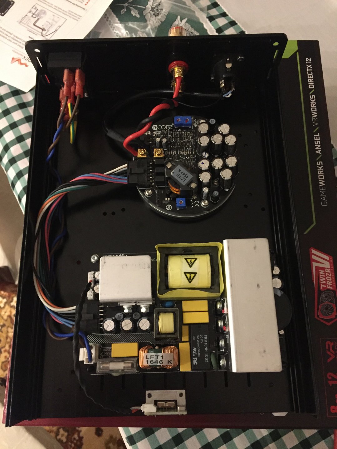

Λοιπον μολις τελειωσα και με το δευτερο και τα συνδεσα προχειρα σε ενα προ της κακιας ωρας (ουτε ο θεος δλδ δεν τον κανει προ και η συνδεση εγινε με ανταπτορα απο rca σε xlr σε κατι δευτερα ηχεια που εχω απλα για να δω αν δουλευουν οι ενισχυτες. Ακομα και ακουγονται αρκετα καλα πραγμα που μου εκανε εντυπωση.
Ναι, το καλώδιο στις μπόρνες.
Δεν σφίγγεις το μονωτικό με τη βίδα αλλά το χαλκό.
Σε ένα μήνα, λόγο της οξείδωσης, δεν θα έχει επαφή έτσι όπως το έχεις.

Το σφιγγω σφιχτα η απλα να κανει επαφη οσο το δυνατον μεγαλυτερο μερος του χαλκου;
Και τα δύο.
Αν η διατομή του καλωδίου δεν είναι αρκετή δίπλωσε το, βάλτο διπλό στη τρύπα και κάργαρε στο σφίξιμο.
