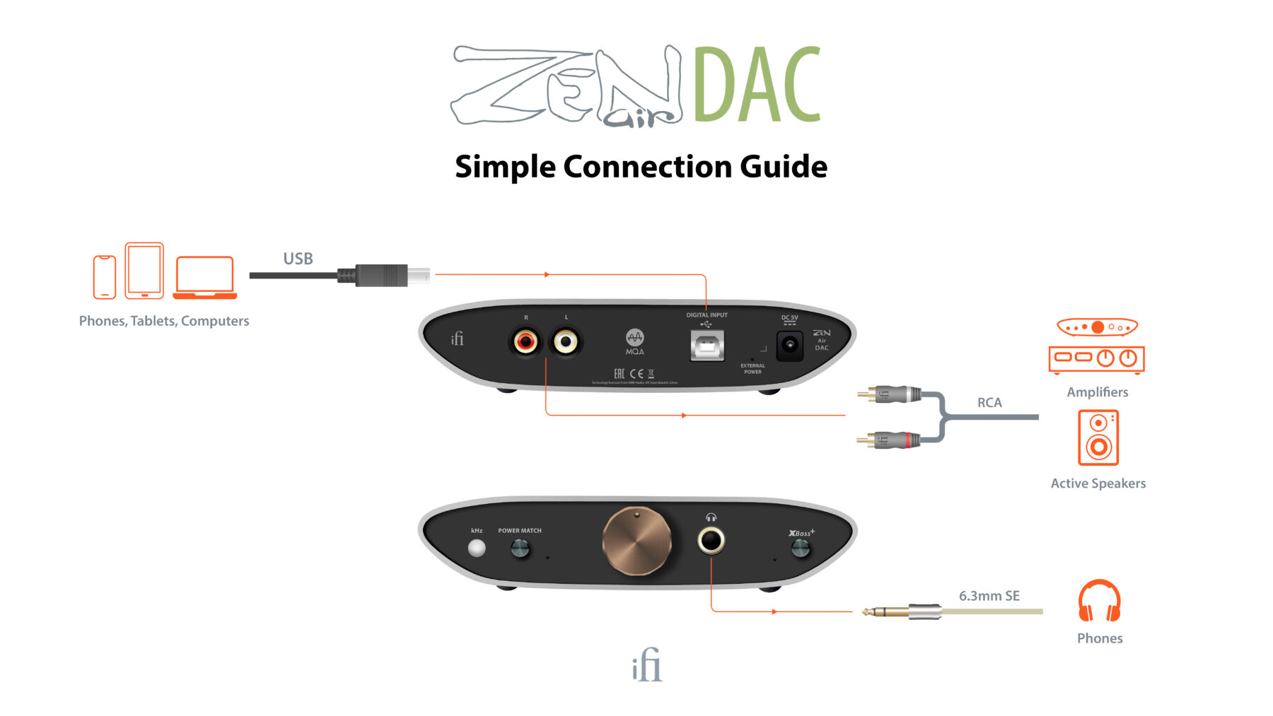

Να ρωτήσω και εγω κάτι;
Μπορώ από iphone /iPad με έξοδο usb c να συνδέσω το κατάλληλο καλώδιο (usb c to usb) στο dac και από εκεί το σήμα να πάει στον ενισχυτή ώστε να ακούω αρχεία από tidal & Spotify?
Δεύτερη ερώτηση:
Αυτο μπορεί να γίνει με οποιοδήποτε dac ή πρέπει να έχει και ρυθμιστικό φωνής;
ευχαριστώ!

Μπορείς να το κάνεις με οποιοδήποτε dac (με φωνή η χωρίς φωνη) αρκεί να το αναγνωρίζει το iphone/iPad που έχεις. Το zen έχω την εντύπωση ότι παίζει με apple devices. Και για να λυθεί η απορία το volume των κινητών ισχύει και για την usb θήρα όταν βάζεις συσκευή ήχου (ακουστικά dac κτλ)

Πως μπορώ να δω αν η εκάστοτε φορητή συσκευή μου υποστηρίζει το εκάστοτε Dac?
Υπάρχει κάποιος κατάλογος συμβατότητας;

Το αναφέρει ο κατασκευαστής συνήθως

Καλησπέρα μία ερώτηση..μπορώ να συνδέσω samsung s9 τηλ σαν πηγή..θα χρειαστεί ανταπτορας..γιατί το τηλ έχει 3.5 βύσμα κάί όχι usb..και δεύτερον θα έχει κάποια βελτίωση στο ήχο ..ευχαριστώ πολύ
Θα το συνδέσεις από την usb,με αντίστοιχο καλώδιο ή συνδυασμό καλώδιο+αντάπτορα,αλλά έτσι η μπαταρία του κινητούθα τροφοδοτεί και το dac.......Για να μην έχεις θέμα με την μπαταρία,καλό θα ήταν το dac να τροφοδοτηθεί από την 5v είσοδο τροφοδοσίας.

Παιδες, στο μαγαζι, εδω κσι πολλα χρονια, παιρνω ηχο απο μια prodigy cube.. και ειμαι πολυ ικανοποιημενος… εχει αρχησει ομως και που κ που να χανει το ενα η τ αλλο καναλι.. προφανως η το ποτενσιομετρο της η κατι αλλο τα τιναζει.. και φανταζομαι το zen air, στο 100αρικακι θα ειναι μια αξιοπρεπεις αναβαθμηση, σωστα;..
Ενυσχητης ειναι ενας Metro Audio one + και ηχεια diy Mtz Basicbass II…

Αυτο ακριβως θελω να κανω... εχω στο αμαξι αρκατα καλο ηχοσυστημα, και θελω να βελτιωσω λιγο την πηγη μου.. με βολευει και ακουω πολυ απο apple music, και τωρα με τα lossless ειναι νομιζω πολυ καλη φαση , να ριξω το iphone στο line in της πηγης μου..

Δηλαδή θα έχεις μέσα στο αυτοκίνητο,ένα zen air? Για αυτό που θέλεις να κάνεις, προτίμησε ενα dongle usb dac.

Δεν νομίζω ότι αναφέρεται στο αυτοκίνητό του ο φίλος αλλά στο μαγαζί του. Απλά το συγκρίνει με την ποιότητα που παίρνει στο αυτοκίνητο να έχει κάτι ανάλογο και στο μαγαζί που του έχει χαλάσει η υπάρχουσα πηγή.

Καλημερα σε ολους... Αλλο στο μαγαζι και αλλο στ αμαξι παιδια...
Για το μαγαζι παραγκειλα ηδη ενα aIR.. aπλα σκεφτομουν οτι ισως να ειναι μια ενδιαφερουσα λυση και για τ αμαξι, ισως βελτιωθει λιγο ακομα ο ηχος.. και οντως τα dongle φαινονται πολυ ποιο βολικα, ( κοιταζω το shanling ua2) , απλα κοιταζω να βρω dongle διχως ενυσχητη ακουστικων, να δινει απλα Line out.. να αποφυγω αλλο ενα ενυσχητικο σταδιο στο σημα μου.. αλλα ολα τα dongles εχουν ενυσχητακο..

μάλλον έχεις δίκιο,απλά μπερδεύτηκα γιατί είχε απαντηθεί η επιλογή για το κατάστημα.Τέλος πάντων,με την ευκαιρία να πούμε ότι,το να πάρει κάποιος ενα φορητό usb dac και να έχει σαν πηγή το κινητό του και από εκεί στο σύστημα αυτοκινήτου ειναι μια καλή επιλογή.Ειδικά για όσους έχουν premium spotify και χώρο για αποθήκευση στο κινητό,μπορούν να κατεβάσουν ότι θέλουν και να το ακουν offline στο αυτοκίνητο. Το κάνω και εγώ,αν και δεν έχω φορητό usb dac ,γιατί το σύστημα στο αυτοκίνητο είναι κάτι πολύ "ταπεινό" και δεν έχει νόημα. Οσοι όμως έχουν επενδύσει στο σύστημα αυτοκινήτου και είναι αρκετή ώρα κάθε μέρα σε αυτό,αξίζει να το κάνουν.
Τσέκαρε αυτό ή και κάτι άλλο από την εταιρεία. Εγώ έχω ένα DAC τους (ίσως και το ίδιο, δεν θυμάμαι) και έναν άλλον μετατροπέα και είμαι πολύ ευχαριστημένος.
Απλά καλό είναι να ρωτήσεις πρώτα για συμβατότητα με iPhone.

Σαν αποτελεσμα , ποιοτικως ενοω, (γιατι πρακτικως σαφως ειναι ποιο βολικο με ασυρματη συνδεση) νομιζω θα ειναι καλυτερα να μπει ενα Zen Air Dac απο οτι ενα air blue dac, σωστα?..
Αυτο το εχω σαν καρτα ηχου στο pc μου!... μμμ το χα ξεχασει εντελως.. αξιζει μια δοκιμουλα νομιζω...

Να καταχραστω λιγακι το νημα;;… παρελαβα ενα shanling U2 σημερα… αγορασα και 2 type-c to lightning καλωδια… αλλα ηχος γιοκ… δε παιζει.. σαν να μη το βλεπει καν .. κανω κατι λαθος ;
