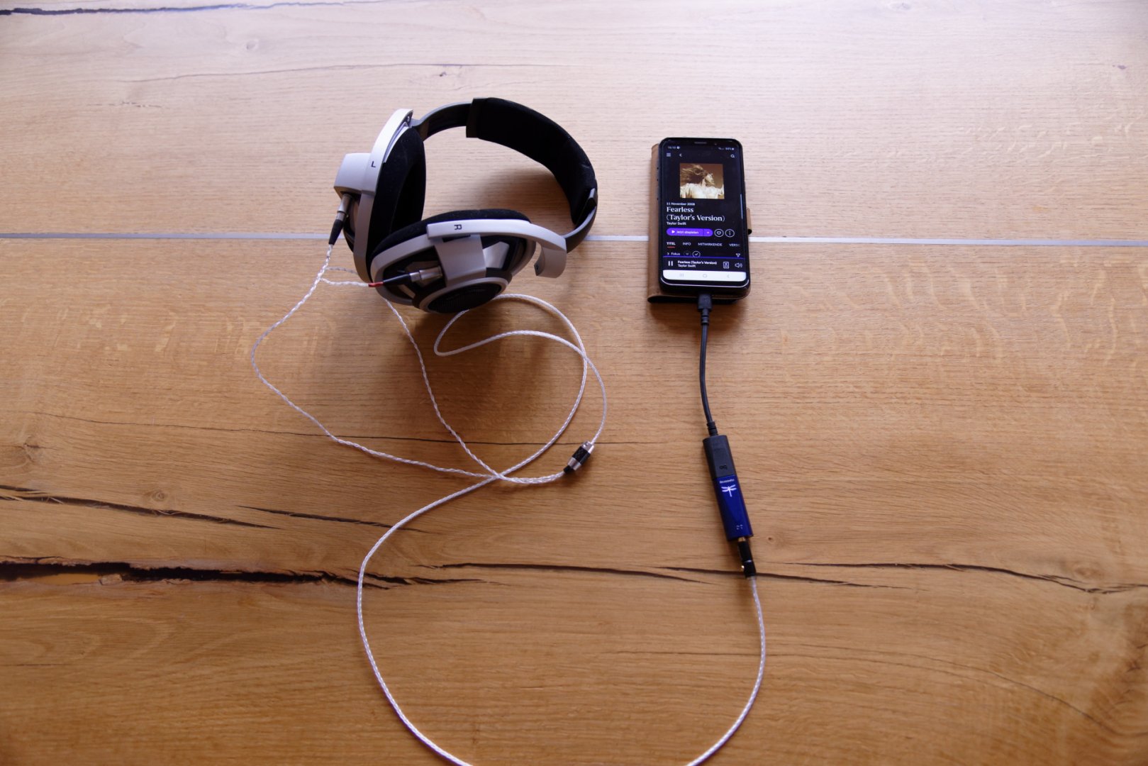

samsung s9 με audioquest cobalt,με καλώδιο usb-c σε usb a (θηλυκό)
από εδώ.....
Δοκίμασε αλλά το dac να τροφοδοτείται από άλλη πηγή,όχι από εκέι που παίρνει τον ήχο.
από εδώ.....
Το έχω δοκιμασ3..ξεχωριστή τροφοδοσία για dac αλλά τίποτα

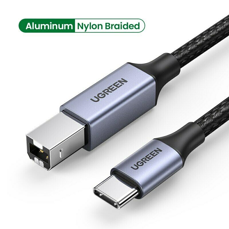

Μου φαίνεται ότι φταίει το καλώδιο και όχι το κινητό. Συνήθως αυτά έχουν και βελάκια πως πάει ο ήχος πάνω στα βύσματα και αν μπουν ανάποδα δεν παίζουν.
14.274
7.333
usb 2 δεν ειναι αυτό? στο zen air dac το συνδέεις? Μπορεί και να μην παίζει.Θεωρητικά το zen έχει συμβατότητα και με usb2 καλώδια,αλλά όχι με όλα.
είναι το toping e30 το dac από φίλο για δοκιμή
14.274
7.333
πάντως όλα δείχνουν καλώδιο,αλλά κάτι τελευταίο το e30 από που το τροφοδοτείς? (βέβαια είμαστε στο νήμα για τα zen air και μάλλον θα την φάμε την κάρτα)
