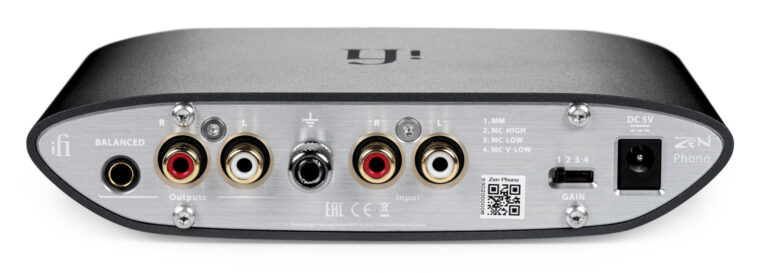

Καλησπέρα σε όλους
Αγοράσα το Ifi Zen Phono ως αναβάθμιση για το Technics SL1600 mk2 που έχω με την AT95N μετά από τα καλά λόγια που διάβασα εδώ και στο intenet. Ακόμα δεν το έχω παραλάβει αλλά θα ήθελα να ρωτήσω για τον τρόπο με τον οποίο θα το συνδέσω στον ενισχυτή μου (Marantz SR6003). Στις οδηγίες έχει ως προτεινόμενη την balance 4.4mm έξοδο καθότι το phono είναι balanced. Ο Marantz δεν έχει είσοδο xlr. Υπάρχει balanced με 4.4 jack και RCA από την άλλη; Και αν δεν συνδεθεί έτσι και συνδεθεί με τα κλασσικά rca που έχει τι θα χάσω σε ποιότητα;

Εφόσον ο ενισχυτής δεν είναι true balanced, η ασύμμετρη (rca) είσοδος του επαρκεί.
Το phono ZEN θα παίξει πολύ καλά και έτσι.

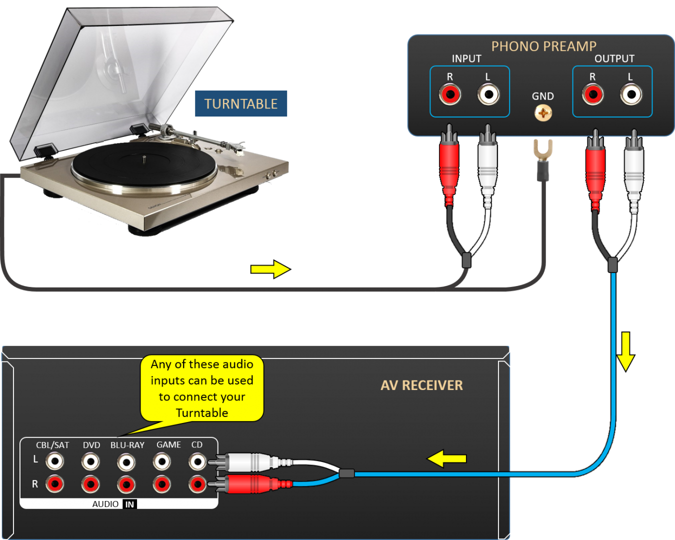

Βοηθήστε όμως και εμένα βρε παιδιά.
Το δικό μου, βγάζει θόρυβο γείωσης, το ντζζζζζζζζζζζζζζζζ.......>:(
Δοκίμασα όλες τις πιθανές συνδέσεις σε διάφορους ενισχυτές και με διαφορετικά πικαπ, με εξαίρεση μια και μοναδική φορά και αυτό μόνο για λίγο, βγάζει τον εκνευριστικό αυτό θόρυβο.
Δοκίμασα γείωση στο phono, γείωση στον ενισχυτή, γείωση στο ραδιόφωνο, σύνδεση γείωσης του ΖΕΝ με τη γείωση του ενισχυτή, γείωση στα RCA. Τίποτα, κανένα θετικό αποτέλεσμα. :headbang:
Το περίεργο είναι πως όταν τα πικάπ όταν είναι συνδεδεμένα στα phono των ενισχυτών δεν βγάζουν αυτόν τον ήχο.
Προσφάτως έμαθα ότι η πολυκατοικία μου δεν έχει γείωση, είναι αρκετά τα χρονάκια της...👵
Σκέφτηκα λοιπόν ότι ίσως αυτός είναι ο λόγος.
Πηγαίνω σε φιλικό σπίτι, ίδιας ηλικίας και το δοκιμάζω, με όλους τους δυνατούς συνδιασμούς γείωσης, το πρόβλημα παραμένει, ενώ και εκεί στην απευθείας σύνδεση του πικάπ με το phono του ενισχυτή δεν υπάρχει θόρυβος. Ο ιδιοκτήτης δε γνωρίζει να με ενημερώσει αν έχει το σπίτι γείωση...
Πηγαίνω και σε άλλο σπίτι χτισμένο προ 15ετίας που σίγουρα έχει γείωση και ο θόρυβος εξαφανίζεται!!
Με τις ελάχιστες γνώσεις που έχω αντιλαμβάνομαι πως το πρόβλημα μάλλον βρίσκεται στο ρεύμα και την τροφοδοσία.
Εκτός από το να πάρω τηλέφωνο τον ηλεκτρολόγο, για να φτιάξει τη γείωση, ώστε να πάψει να κινδυνεύει η σωματική μου ακεραιότητα, τι άλλο μου προτείνετε; :idk:

Τα παλιά σπίτια γείωναν στο ρολόι της ΕΥΔΑΠ. Αν έγινε κάποια ανακαίνιηση ή έστω αλλαγή του σωλήνα της ύδρευσης με πλαστικό, bye bye γείωση.
