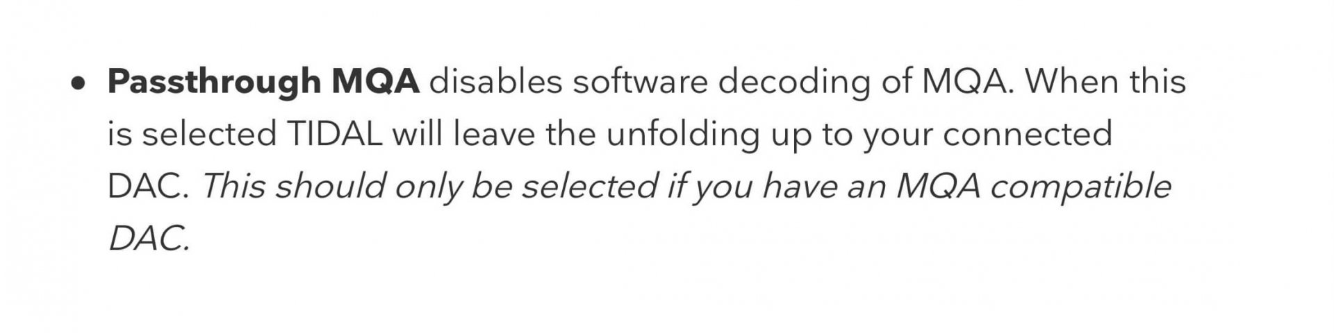

Αφού ακούω μόνο από tidal στα settings τού stream η θέση για το passthrough mqa πια είναι η σωστή !

Έχει απαντηθεί πάλι, επειδή το DAC σας δεν είναι MQA, δεν μπορεί να διαχειριστεί παραπάνω δειγματοληψία.
To Zen Stream είναι bit-perfect transport, περνάει το σήμα στο DAC.
Αν το DAC, δεν κάνει rendering (1-2ο "ξεδίπλωμα") ή πλήρη αποκωδικοποίηση (Decoding και τα 3 "ξεδιπλώματα) , δεν θα έχετε ποτέ πλήρες MQA σήμα.
Στην περίπτωση σας, αρκείστε μόνο στο software πρώτο unfolding, της εφαρμογής Tidal. (Αλλά επουδενί, δεν έχετε το πλήρες Decoded MQA σήμα).

Ξέρω ότι δεν μπορώ να έχω πλήρες decoded MQA σήμα,λόγω dac.
Καταλαβαίνω ότι το zen stream ότι παίρνει δίνει στο dac.
Η απορία μου έιναι άν από το κινητό μέσω tidal connect φεύγει τελικά σήμα έως 88,2 ή 96 khz(όταν παίζει ένα mqa αρχείο και κάνει η εφαρμογή tidal το πρώτο unfold) στο streamer ή υποβιβάζεται στα 44,1 λόγω της σύνδεσης tidal connect.
Το ρωτώ γιατί σε usb σύνδεση κινητού-dac το κινητό μου υποβιβάζει τα 88,2/96 σε 44,1 khz
Μέ άλλα λόγια δεν ξέρω αν φτάνει στο streamer 88,2/96 ή τελικά μέχρι 44,1 μέσω του tidal connect πάντα.
