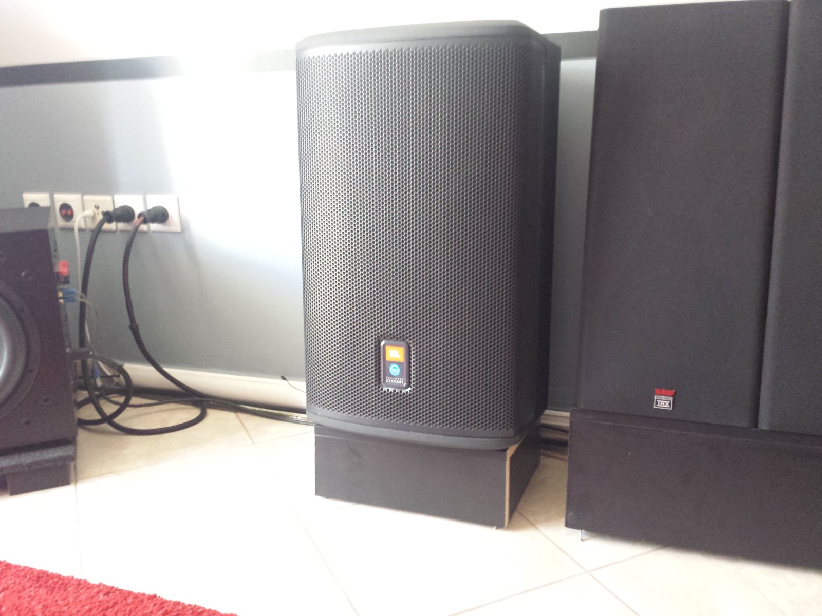

Πολύ κοντά στο πάτωμα;
1. αν μπει με κλίση δεν θα βοηθήσει λες?που να μπει αυτό σε βάση..
2. όταν το ίδιο στο κάνει στο sub θέλει πάλι σήκωμα ή απλά αντικραδασμικό?
43.824
79.591
Θα βοηθήσει η κλίση, πόσο δεν γνωρίζω. Όσο μεγαλώνει η διαφορά χρόνου απευθείας-ανακλώμενου ήχου, τόσο ακριβέστερη η μέτρηση της απόστασης.
Στα subs δεν έχει μεγάλη σημασία η πραγματική απόσταση, μόνο αυτή που θεωρεί σωστή το μετρητικό (AV ή άλλο).
42.378
85.311
αυτό δεν το έπιασα,δηλ αν το sub το έχεις στα 2.5m και το audyssey στο βγάζει στα 3.8 σημαίνει ότι θα έπρεπε να το βάλεις στα 3.8 για να παίζει σωστά με λιγότερη παρέμβαση από το πρόγραμμα? ή όπου και να το βάλεις, το πρόγραμμα για τον χώρο σου θα το βλέπει στα 3.8 γιατί σε αυτή την απόσταση το θεωρεί σωστό(λόγω χώρου πάλι)?

τι να πω αυτο το εχω με κλείσει και το βγάζει 4,07
Ευχαριστώ αγόρι! τι να πω, δεν ξέρω!
και αυτο το εχω με κλείσει και το βγάζει 4,07 είναι αυτο ενισχυμένο
[DOUBLEPOST=1453840445][/DOUBLEPOST] 20151208_125149.jpg

είναι το jbl prx 512m ενεργό με crown ενισχυτή πολύ δυνατό max s.p.l 135db και αρκετά καλο σαν κεντρικό που το χρησιμοποιησα παλι το ίδιο θέμα είχε δύσκολο στο να το τεριαξεις με τα οικιακά, αλλά καμία σχέση με το 3677 το 3677 είναι πιο ταχύτατο έχει πιο σινεμαδικες χροιές κατεβενει πιο χαμηλά αισθητά και το 15 με το 12ιντσώ πολύ διάφορα μερα με τη νύχτα παντος θα μπορούσε να τεριαξει πιο εύκολα με το 3677, αν ειχα 2 prx 512 θα τα κραταγα για main και το 3677 για center, τώρα που έχω όμως ενα δεν θα το ήθελα για κεντρικό το 512 κ για main 2 3677 ειναι κρίμα τα main να ειναι καλύτερα απο το κεντρικό που περνάνε ολα απο'κει
