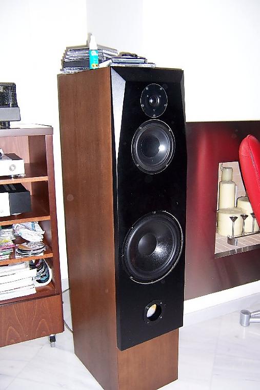

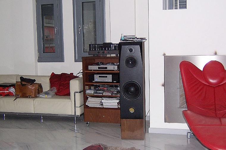

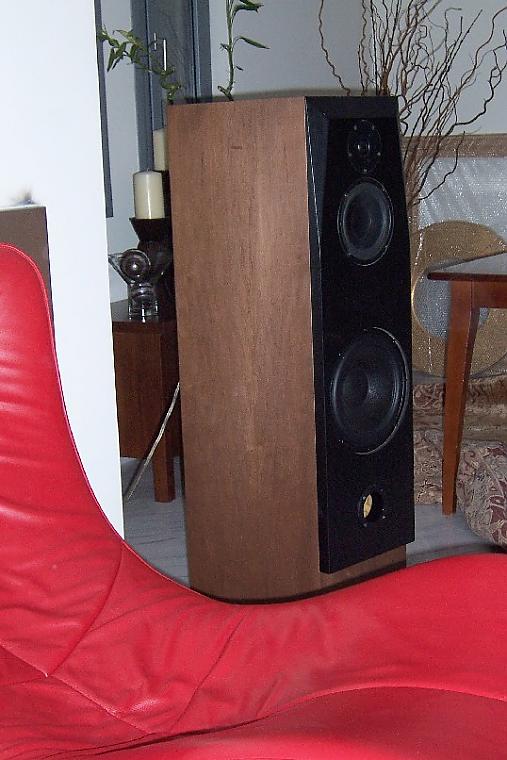

Εχοντας διαβασει τα προηγουμενα ποστ και στην προσπαθεια να συνδιασω τις διαφορες προτασεις, με κριτηριο την κλασσικη για αρχη σχεδιαση, το πολυταλαντο του χαρακτηρα, την μετρια πολυπλοκοτητα και ενδιαμεσο κοστος, βλεπω η υποθεση να συγκλινει προς το εξης σεναριο, που αποτελει και την δικη μου προταση.
Τριδρομο tower με 10" γουφερ σε Bass Reflex μεχρι τους 200-300 Hz (καμπινα περι τα 90-100 λιτρα για παρτυ του).
Καποιο καλο μιντμπας 6.5"-7" μεχρι τους 2.8-3 KHz σε δικη του κλειστη καμπινα περι τα 10-12 λιτρα μαζι με ενα ισχυρο και κατα προτιμηση ακριβο τουιτερ θολου.
Το μιντ και το τουιτερ μπορουν να ειναι σε κλειστη καμπινα, που ειτε θα ενσωματωθει στο ολο κουτι, ή θα ειναι ξεχωριστο κομματι πανω απο την καμπινα του γουφερ.
Το συνολο αναμενεται να βγει γυρω στα 88-89 dB, και στα 8Ω, με ελαχιστη Αντισταση που να μην πεφτει κατω απο 6.5 Ω.
Σαν γουφερ μπορουν να χρησιμοποιηθουν μια σειρα απο 10ιντσα (ακομη και συγκεκριμενο 11ιντσο) απο κατασκευαστες οπως VISATON, Peerless και αλλους που θα επιλεξουμε με βαση την συμβατοτητα με τα υπολοιπα μεγαφωνα, το κοστος του συνολικου project και αλλους παραγοντες.
Το midbass-midrange μπορει να ειναι 6.5" απο την σειρα Peerless ή V-line (VIFA) ή συγκεκριμενο 7" ΕΤΟΝ που εχει καταπληκτικα μεσαια-μεσοχαμηλα.
To Tweeter μπορει να ειναι καποιο μεσαιο απο την παλια σειρα της Scanspeak (9300-9700) ή αυτο με το βυζι της Vifa (ring radiator) σαν πιο οικονομικα, ή το αντιστοιχο της Scan speak για πιο ποιοτικο.
Μια μικροτερης κλιμακας εφαρμοφη αυτου του σεναριου μπορει να χρησιμοποιει 8" γουφερ που να κατεβαινει χαμηλα (πχ 30-32 Ηz), 4-5"-5" μιντ, και λιγοτερο βαρυ τουιτερ σε παρομοια ως προς την αρχιτεκτονικη καμπινα μικροτερων διαστασεων.
Για το κροςοβερ μπορω να προτεινω με υπευθυνοτητα συγκεκριμενο σχεδιο, που θα χρειαστει ελαχιστο Tuning στην πραξη. Φυσικα αυτο δεν αποκλειει οποιοδηποτε αλλον που θα ηθελε να πραξει παρομοιως.
Παραδειγμα τετοιου Ηχειου (σε φαση δοκιμων, χωρις την τελικη πινελια ως προς το φινιρισμα, και σε ημιτελη χωρο ακροασης) δειτε εδω
