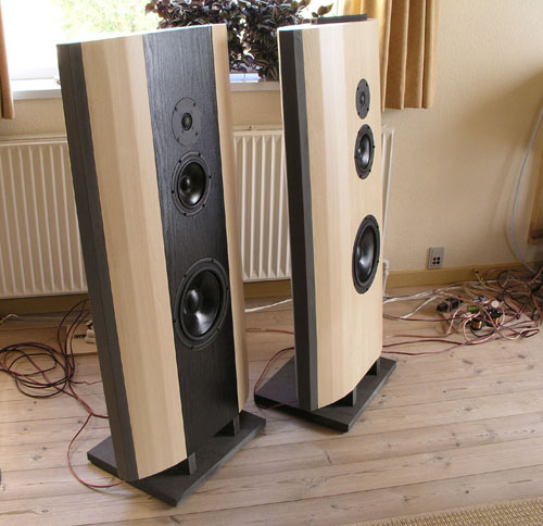

ξαι αν το δειτε εχει μονο τρια μεγαφωνα ανα ηχειο που του βαζουμε οποα θελουμε. Σε εκθεση παντως θα τραβαει αμεσως το ματι
τωρα για φτηνιαρηκα υπαρχει και αυτο
απο σωληνες υδραυλικων βαμμενο στο χερι με σπρευ

και αν στη βαση του ηχειου εκει που ειναι ο σωληνας εμπαινε και ενας λαμπατος τελικος ωστε το ηχειο να ειναι ενεργο;
5.020
8
Απάντηση: Joint DIY
ασφαλως μιλαω για το πρωτο σχεδιο, θα ηταν κατι σαν παγκοσμια πρωτη. Ποιος δεν θα το σχολιαζε απο οσους το εβλεπαν;
