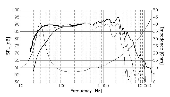

Για βοηθάτε, χριστιανοί και μή. :119:
Από την απόκριση του γούφερ που δίνει η μαμά
που όπως λέει
The frequency responses above show measured free field sound pressure in 0, 30, and 60 degrees angle using a 28L closed box. Input 2.83 Vrms, microphone distance 0.5m, normalized to SPL 1m.The dotted line is a calculated response in infinite baffle based on the parameters given for this specific driver. The impedance is measured in free air without baffle using a 2V sine signal.
προέκυψε από φόρτιση σε κλειστή καμπίνα 28 λίτρων, αν χρησιμοποιηθεί καμπίνα ανάκλασης χαμηλών 75 λίτρων, σαν τη δικιά μας, τι αλλαγές απόκρισης θα βλέπαμε;
Επίσης, από την απόκριση μαμάς του mid και το ανέβασμα που αυτό κάνει από τα 2,6kHz μέχρι τα 5,3kHz
αυτό που καταλαβαίνω, είναι πως αυτό χρειάζεται ένα φίλτρο με μεγάλη κλίση (3ης τάξης) περίπου στα 2,3kHz, μια και το ribbon έχει 89dB στα 3kHZ, οπότε δεν έχουμε πρόβλημα. Και αφού έχει χρησιμοποιήσει καμπίνα 12 λίτρων, τι διαφορές απόκρισης θα έχει με τα δικά μας 25,2 λίτρα; Αυτό που θέλω να ξέρω είναι πως θα συμπεριφερθεί κάτω απ' τα 300 Hz, όπου έχει σχεδόν τη μισή ένταση, 85dB.
Αν είπα καμμιά χοντρο....κία ειδοποιήστε με pm, να τη σβήσω. :142:

Re: Απάντηση: Joint DIY
που όπως λέει
Kάτι σαν αυτό...
