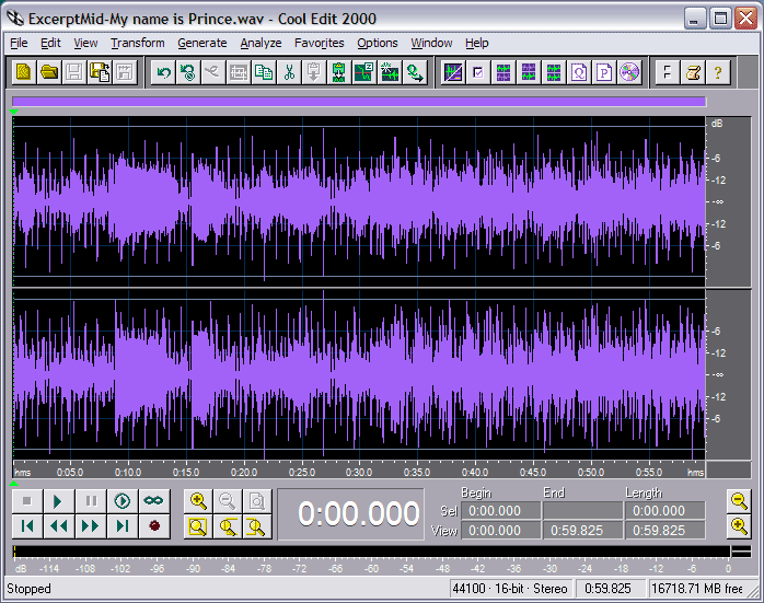

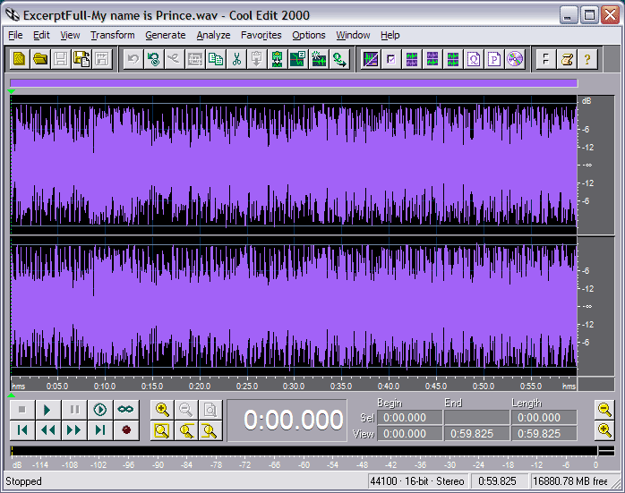

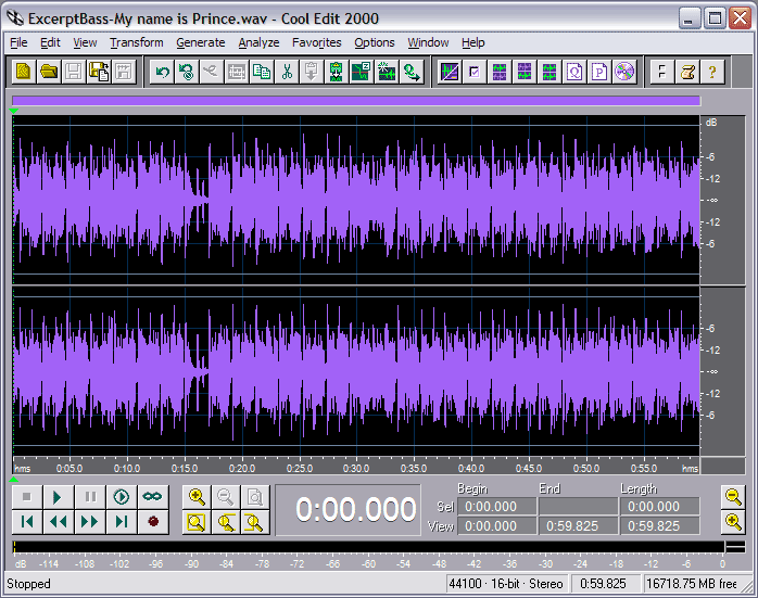

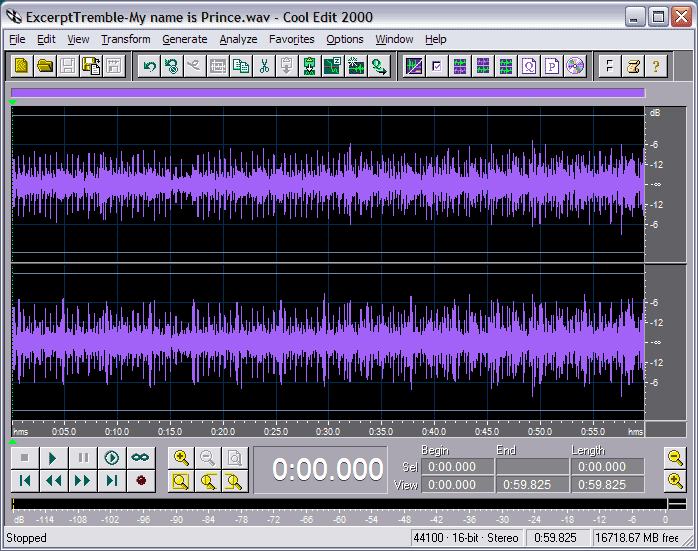

Προς αποφυγήν παρεξηγήσεων, και για να διευκολύνω την κουβέντα, δείτε συγκριτικά τον ενεργειακό φόρτο των τριών μεγαφώνων υπό τις παρούσες συχνότητες cross, 380 και 4000Hz, σε ένα full throttle κομμάτι. Ο ρυθμός αποκοπής είναι πάρα πολύ υψηλός, αλλά παρ' όλ' αυτά οι εικόνες δίνουν ένα μέτρο σύγκρισης.

Τα γραφήματα αυτά μεσιέ ΚΚ είναι .....παραπλανητικά, διότι η εντύπωση που προκαλούν στον θεατή έχει σχέση μόνο με το πλάτος της κυματομορφής κι όχι με την επιφάνεια (στην οποία αντιστοιχεί η ενέργεια). Για να το κάνω πιο λιανά, και με ίδιο πλάτος κυματομορφών σε μπάσσα και σε πρίμα, πχ με ένα απλό τόνο 30Ηζ στο ένα και 16 ΚΗζ στο άλλο στα -3 ντι-μπι (που θα δώσουν ΑΚΡΙΒΩΣ ίδια εικόνα στο θεατή), η ενέργεια των ημιτόνων δεν ορίζεται από το πλάτος τους αλλά από το εμβαδόν τους, και διαφέρει μεταξύ τους τραγικά πολύ.....
