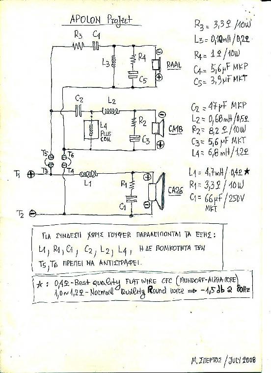

Η νεωτερη και ελπιζω τελικη εκδοχη του κροσοβερ εχει ως εξης :
Version : 4
Fx1 / Fx2 : 280 Hz / 3KΗz
Μεση Ευαισθησια : 88.5 db
Ζ average/min : 6.5 Ω/ 6 Ω
L1 : 5.6 mH / 0.5 Ω
R1 : 4.7 Ω / 10 W
C1 : 82 μF / 160 V MKT
R5 : 1.8 Ω / 10 W
C2 : 68 μF / 160 V MKP
L4 : 6.8 mH / 1.2 Ω
L2 : 0.82 mH / 0.5 Ω
R2 : 3.3 Ω / 10 W
C3 : 10 μF / 100 V MKT
R3 : 5.0 Ω / 10 W (2//10 Ω / 5W)
C4 : 8.2 μF / 160 V MKP
L3 : 0.15 mH / 0.2 Ω
R4 : 1 Ω/ 7 W
C5 : 3.9 μF / 100 V MKT
Η σταθμη του Midbass μεταβαλλεται απο την αντισταση R5.
H σταθμη του Tweeter μεταβαλλεται απο τον πυκνωτη C5.
( +1db @ 20Khz for C5=3.3 μF )
( +3db @ 20Khz for C5=2.2 μF )
Tο Ηχειο ειναι Φασικα βελτιστοποιημενο για αποσταση ακροασης 3m.
Αναφερεται στο παρακατω σχηματικο.
(Αγνοηστε τις τιμες εξαρτηματων που υπαρχουν διπλα στο σχεδιο).
Η R5 που δεν φαινεται στο σχεδιο ειναι συνδεδεμενη σε σειρα με τον C2.
Συντομα ερχεται και το σετ καμπυλων.
